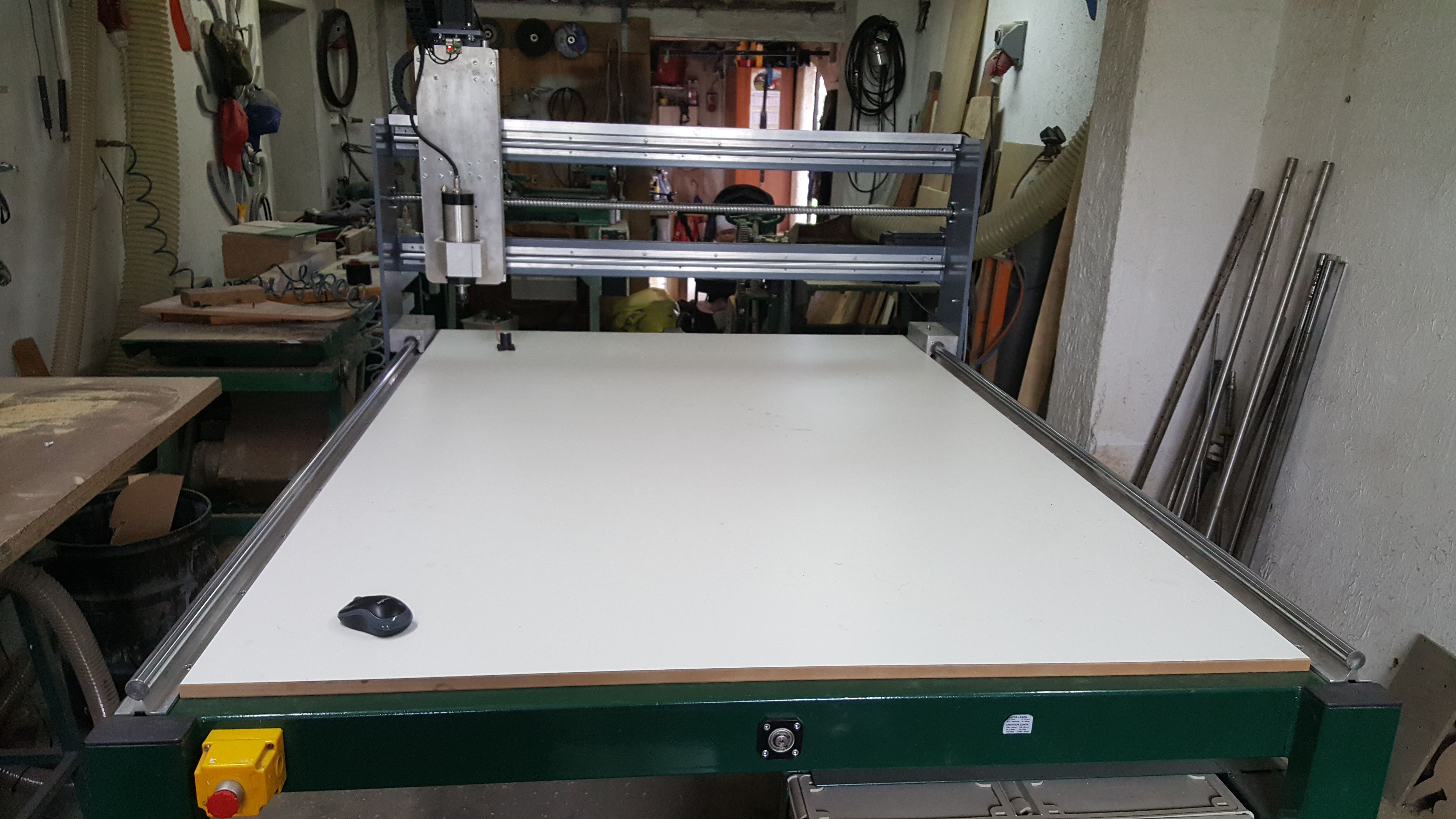

Witam.Przedstawie mój problem na zdjeciu.Chodzi dokładnie o środkowy rowek.Widać na końcu elementu jak frez ucieka tworząc jajo Obrazek Obrazek .Nie wiem czym to jest spowodowane?

Może za bogate parametry i za miękka maszynka? I wciąga freza...

Czemu w ustawieniach masz zaznaczone "tryb plazmówki"?
Co do obróbki to masz za małe przyspieszenia na osiach a za dużą prędkość obróbki i nie wyrabia na zakrętach. Puść to samo dużo wolniej na próbę.

Obrazek No raczej mięka nie jest!!!!! frezu nie wciąga bo zewnętrzny łuk dobrze wyfrezowała

Tryb plazmówki bo tak mi ktoś doradził że jest lepiej!

Gdzieś wyczytałem ze przyszpieszenie do predkości ma być 1:3
Może jeszcze coś w konfiguracji jest źle zaznaczone?

Ta brama to jest majstersztyk konstrukcyjny. Jak się o to oprzesz, to ile się odkształca? :D 1-2mm? 5?
Mimo wszystko nie powinna być przyczyną takiego zachowania. No chyba, że długi cienki frez + wiotka rama. Jak wygląda rysunek?

Akurat brama sie nieugina nawet 1mm.Nie wiem czy ktoś jest wstanie opierajac sie wygiać 15mm blache! Chyba koparką🤣a frez to 6mm dl. 50mm

Pokażesz g-kod?

Probowałeś ten element wykonać mocujac materiał na środku stołu?

Bo jezeli wina nie jest w gcode ,
To moze łożyska na bramie są za wąsko rozstawione , no i ta śruba na środku
