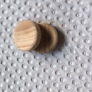

Potrzebuje fachowej porady na temat obróbki drewna.
Chodzi mi konkretnie o Buka. Robie z niego kółka średnicy ok 15-50mm. Grubość ok 10mm. Elementy są toczone "od czoła" nożem profilowanym. O ile z większymi srednicami nie mam problemu to w małych na rancie po toczeniu pozostają włoski. Próbowałem już różnych parametrów, zwiększajac/zmniejszając obroty, zwiększajac/zmniejszajac posow, bez efektów. Drewno jest po suszarni wiec raczej suche.
Elementy po toczeniu w celu wypolerowaniu kręcą sie w bębnie. Może ktoś podpowie co dodać żeby się ładnie zeszlifowaly na krawędziach? Próbowałem już dawać papier ścierny w kawałkach, oklejalem nim ścianki bębna od środka, wysypywalem piasek, bez rezultatów.
Kazda podpowiedz mile widziana.

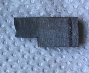

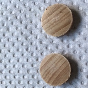

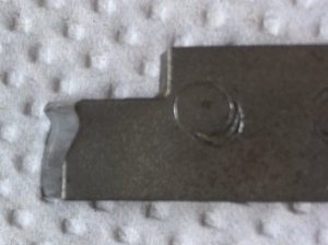

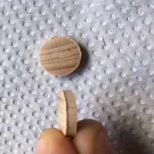

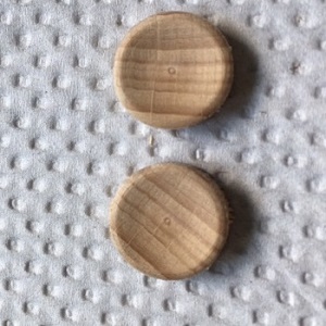

Kolego Pukury nieukrywam ale liczyłem na Twoja pomoc. Przeglądając inne wątki zauważyłem, ze znasz się na tym. Zdjęcia postaram się dodać popołudniu. Z kierunkiem to chyba nie mam narazie wyboru. Toczę/frezuje (już sam nie wiem bo element jest nieruchomy a nóż się obraca) cięte z drążka. Myśle nad wycinaniem krążków z płyt/desek ale muszę znaleźć kogoś kto mi foszty/deski potnie na lamelki ok 4-10mm po w miarę znośnych pieniądzach.
[ Dodano: 2017-05-09, 19:25 ]
Dodaje zdjęcia.
Tak jak widać na zdjęciach jak nóz jest płaski to na rantach robią się takie farfocle, tak jaby drewno było wypychane na zewnątrz i tam się zawija.
Natomiast jak robie już cos nozem takim jak ten poniżej to rant jest przycinany i w miare ladnie to wychodzi.
Elementy byly robione na szybko do zdjęć także nie zwracajcie uwagi na szczegóły. Chciałem tylko pokazac o co mi chodzi. Mam nadzieję, że widać, nie wiem jakiej max wielkości można dodawac fotki.
Kolego kubus 838 jednocentymetrowe "ziarenko" piasku to juz chyba bardziej kamyczek to moze sprobowac z jakims grysem czy cos takiego?
Dodaje zdjęcia.

witam.
wielkim specjalistą nie jestem - są na forum Kol. robiący w drewnie zawodowo.
jak to bardziej - kołki do skrzypiec , gitar , itp.
i z drewna raczej egzotycznego - heban , palisander .
to się zupełnie inaczej toczy - o wiele lepiej.
po " pierwsze primo " - ten nóż wygląda na ( delikatnie mówiąc ) " nieostry ".
po " po drugie primo " - takie krzaki powstają przy trochę małych obrotach - ile tam ich jest ?
no i jak toczyć takie detale to nóż powinien brać całą krzywiznę i lekko wierzch.
pzd.
