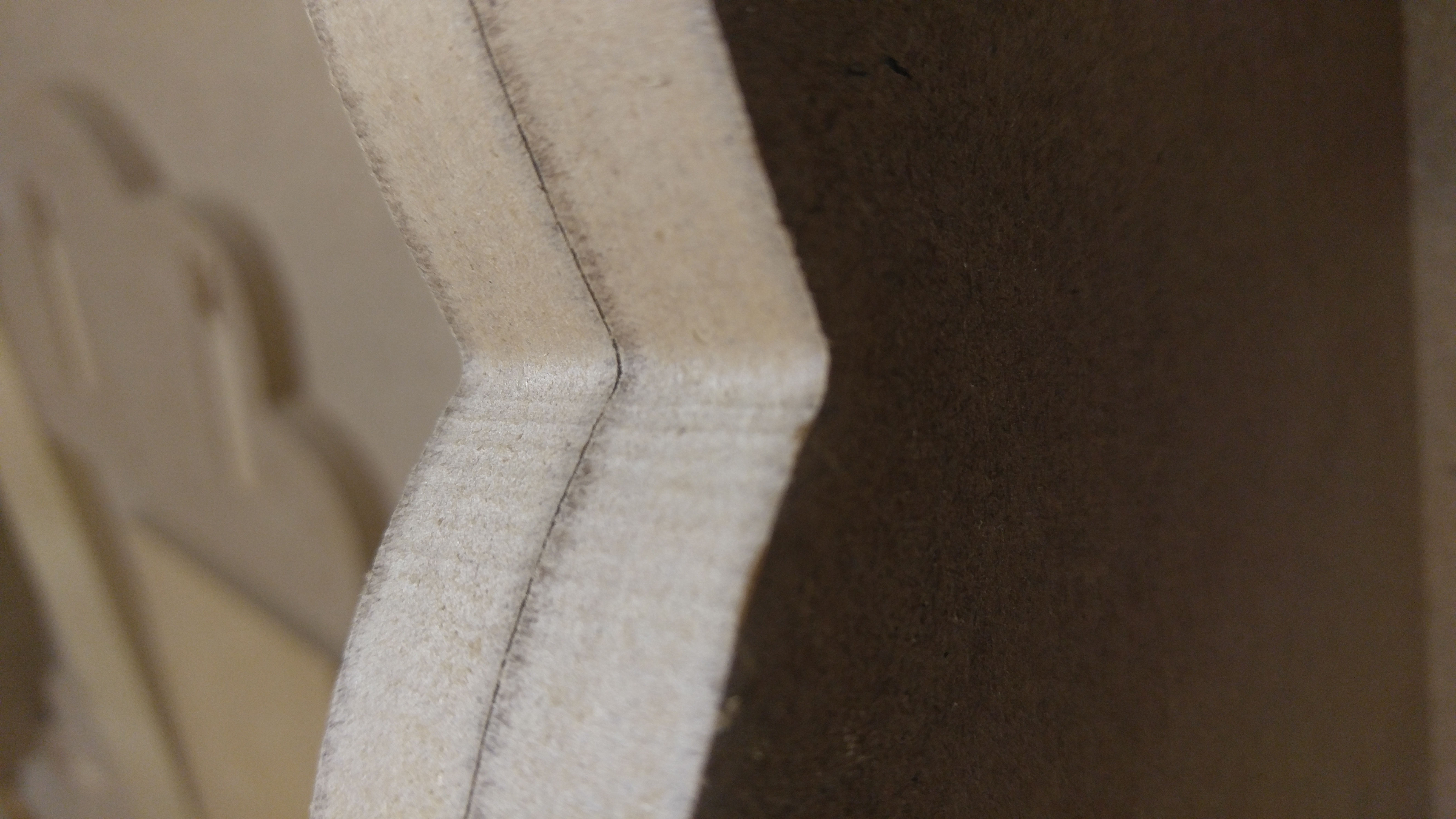

Obroty wrzeciona 18k posuw 20mm sec frez 1p linia prosta detali Krawędź super a na zaokragleniach lukach
Widoczne na zdjęciu zabki?
Prosze o pomoc czy to luzy którejś z osi ale prazki tylko na krawedziach? Czy tak ma być ze widoczne są kroki Jak na projekcie w hpgl na kazdym luku mnóstwo kropek nic sie nie zmienia nawet jak importuje w innym formacie
Ale czy luzy. By mialy zabki na kazdym detalu w tym samym miejscu? Prędkość zmienialem materiał tez mocowalem dobrze i za kazdym razem to samo . . .

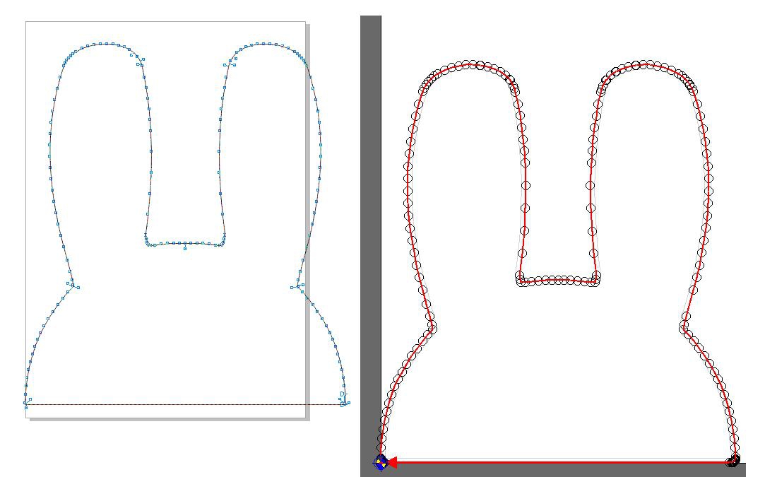

[ Dodano: 2017-02-12, 22:22 ]
Wszystko jest lux ale przy zmianie z cdr na plt wyglada on tak po przekształceniu... lewa plik z powrotem w cdr dodało automatycznie punkty moze na nich sie zatrzymuje frez ... Zdj prawa program cnc jak to czyta

Post napisał: lajosz » 12 lut 2017, 23:06
Szczubel pisze:Wszystko jest lux ale przy zmianie z cdr na plt wyglada on tak po przekształceniu... lewa plik z powrotem w cdr dodało automatycznie punkty moze na nich sie zatrzymuje frez
Corel pracuje TYLKO na splajnach (krzywych Beziera jak kto woli) i podczas eksportu do PLT (HPGL) tworzy rysunek złożony TYLKO Z SAMYCH ODCINKÓW PROSTYCH.
To dlatego linia prosta jest .... prosta, a łuk jest "schodkowany" bo ów łuk składa się z prostych odcinków.
Jeśli twoja maszyna (oprogramowanie) pracuje ze splajnami, to o wiele lepiej jest eksportować pliki (z Corela) właśnie jak splajny, czyli np. zapisać jako DXF.
Możesz (póki co) spróbować ustawić w Corelu (okno eksportu do PLT) mniejsze wartości rozdzielczości krzywej.
Zakładka "zaawansowane" --> rozdzielczość krzywej --> lista rozwijana "milimetry" i ustawić na 0,0
Nadal będą to odcinki proste, ale .... będzie ich więcej, a co za tym idzie będą gęściej upakowane, czyli w rezultacie "łuk" będzie bardziej okrągły.

Post napisał: koala.g » 12 lut 2017, 23:26
Mnie to wygląda na drgania frezu.

Post napisał: Szczubel » 12 lut 2017, 23:54
Srednica fi 6 1pioro ... pobieram material na 2x po 8mm w sumie
Na ile x bym nie pobieral to tak samo wychodzi nawet na 1przejazd mniejsze grubosci czy z mostkiem czy nie
Moze i frez drgac ale idealnie zabki wystepuja w roznych detalach nawet jak porownam 10 to zawsze w tym samym miejscu... Juz zglupialem
[ Dodano: 2017-02-12, 23:57 ]
Tak w lini prostej krawedz jest idealna Wygląda na luzy osi, na łukach objawia się to zwłaszcza ale ze zabki sie zgrywaja to juz nie wiem . . . no chyba trzeba zbierac na serwis pieniazki :cry: :cry: :cry:
