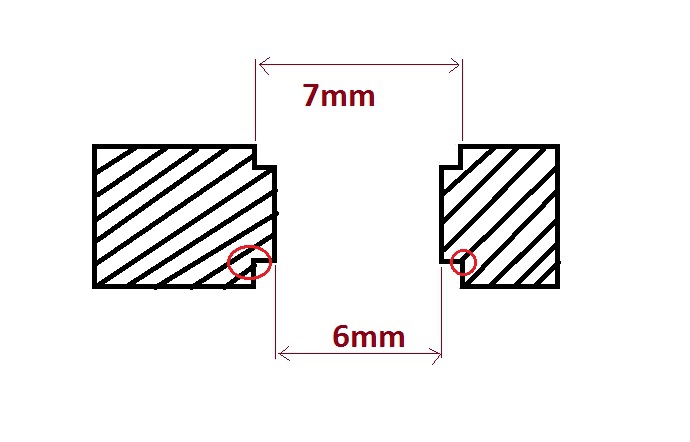

Moi Drodzy,
poszukuję już od jakiegoś czasu narzędzia które pozwoli mi na wykonanie elementu z jakże pięknej grafiki. (Materiałem rzecz jasna jest drewno)
Cały problem w tym, że nie mogę tak po prostu przewierć klocka i poszerzyć go w obu stron wiertłem 7mm. Ponieważ kąty zaznaczone na czerwono na grafice muszą mieć 90 stopni. Zwykłe sklepy z narzędziami odprawiają mnie z kwitkiem, i powoli zaczynam tracić nadzieję...
Na ten moment dysponuję najprostszą wiertarką stołową i nie mam żadnego doświadczenia w pracy w drewnie.
Jeżeli narzędzie, którego tak usilnie poszukuję zwyczajnie nie istnieje. To jakie wiertło/co kupić aby ów kąt był maksymalnie zbliżony do 90 stopni?
Pozdrawiam!
Piotrek

Witam, opcji jest kilka, albo frez fi7, pierwszy z brzegu z wyszukiwarki http://gramet-narzedzia.pl/25960,frez-t ... -nfpg.html
albo opcja ekonomiczna naostrzyć wiertło na płasko
albo wiertło łopatkowe, które jest dedykowane do drewna
http://www.narzedzianonstop.pl/wiertla/ ... ,1780.html

By to zrobić frezem musiałbyś mieć sztywne mocowanie inaczej nie wycentrujesz tego i wszystko będzie tańczyć. Wiertło przeszlifujesz z prowadzeniem.
Najprostsza opcja byłby kupić takie coś tylko z wym 7/6mm:
http://www.ebmia.pl/poglebiacze-walcowe ... _1444.html

Oprócz tego co zostało napisane wyżej o wiertłach to podjedź do jakiegoś blacharza samochodowego i niech on Ci pokaże wiertło do rozwiercania zgrzewów blach. Jest to wiertło ostrzone na płasko bo musi "wyciąć" blache w miejscu zgrzewu nie ruszając drugiej blachy. Może nie napisałem tego zbyt jasno ale blacharz pokaży i wyjaśni jak to zrobić i zostana zachowane kąty które oznaczyłeś. Sam takim wiertłem robiłem fazy pod udziwnione uchwyty. Drewno w miejscu wiercenia nie zostało przypalone i powyrywane.
A, że jesteś na forum cnc to można to zrobić na frezarce frezem nie większym niż 6mm. Możesz zlecić to firmie która posiada takie maszyny lub zrobić to sam jeżeli taką maszyne posiadasz.
Oczywiście te metody są kwestią opłacalności i ilości. Jeżeli ma to być kilka sztuk, nawiertów to najprościej będzie odpowiednio zaostrzyć wiertło. Wiertło do konfirmatów nie wywierci z takimi kątami jakie napisałeś.
robert
robert

@kubus838 - do blacharza na bank się przejdę. Wysłałem już do jednej dużej firmy zapytanie o zrobienie "Pogłębiacza walcowo-czołowego z pilotem stałym" o wymiarach które mnie interesują. Ale znając życie mi nic nie odpiszą, dlatego ich telefonem pomęczę w poniedziałek.
Mówiąc zaostrzyć wiertło masz na myśli ściąć części zaznaczone na poniższej grafice? (górna część)
(Do Administracji/Moderacji wrzucam linka do zewnętrznego serwisu ponieważ ode mnie wygląda jakby Wasz serwer hostingowy grafik się wykrzaczył, i ich nie wyświetlał)
@MarcinxD - miałeś rację wychodzą pi*dy za przeproszeniem (dolna część grafiki).
Teraz dopiero czuję że wiertarka stołowa za 245zł będzie trudnym współpracownikiem. Materiał obrabiany muszę trzymać ręką, inaczej kręciłby się razem w wiertłem, a przez brak podziałki mierzącej "głębokość" na jaką schodzi wiertło nie potrafię ocenić na ile wchodzę w materiał...
Małe pytanie czym można obrabiać wiertła (obcinanie pewnych części np.)? Da się do zrobić prostymi narzędziami, czy trzeba zanieść do zakładu dysponującego profesjonalnym sprzętem?

Powtórzę jeszcze raz Bierz wiertło i przeszlifuj dokładnie jak narysowałeś. Nie wyszło? Odetnij i spróbuj jeszcze raz aż do skutku (wiertła są tanie). Jak masz wprawę w szlifowaniu to zrobisz za pierwszym razem bez problemu.
Fajnie jednak byłby to dać to na szlifierkę by pilot wyszedł centrycznie i ręcznie szlifnąć by wiertło było ostre i skrawało tam gdzie miało (chyba, że zrobią Ci to z maszyny ale to może wyjść nieproporcjonalnie drożej jak tylko zrobienie na okrągło).
Nie licząc czasu zrobisz to powoli na dowolnej szlifierce a odetniesz w razie W kątówką.
