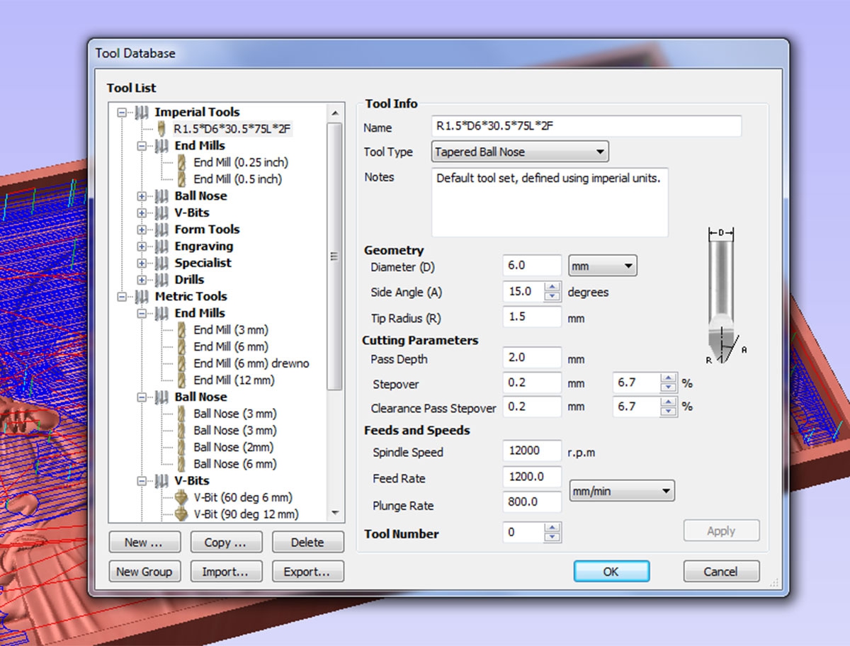

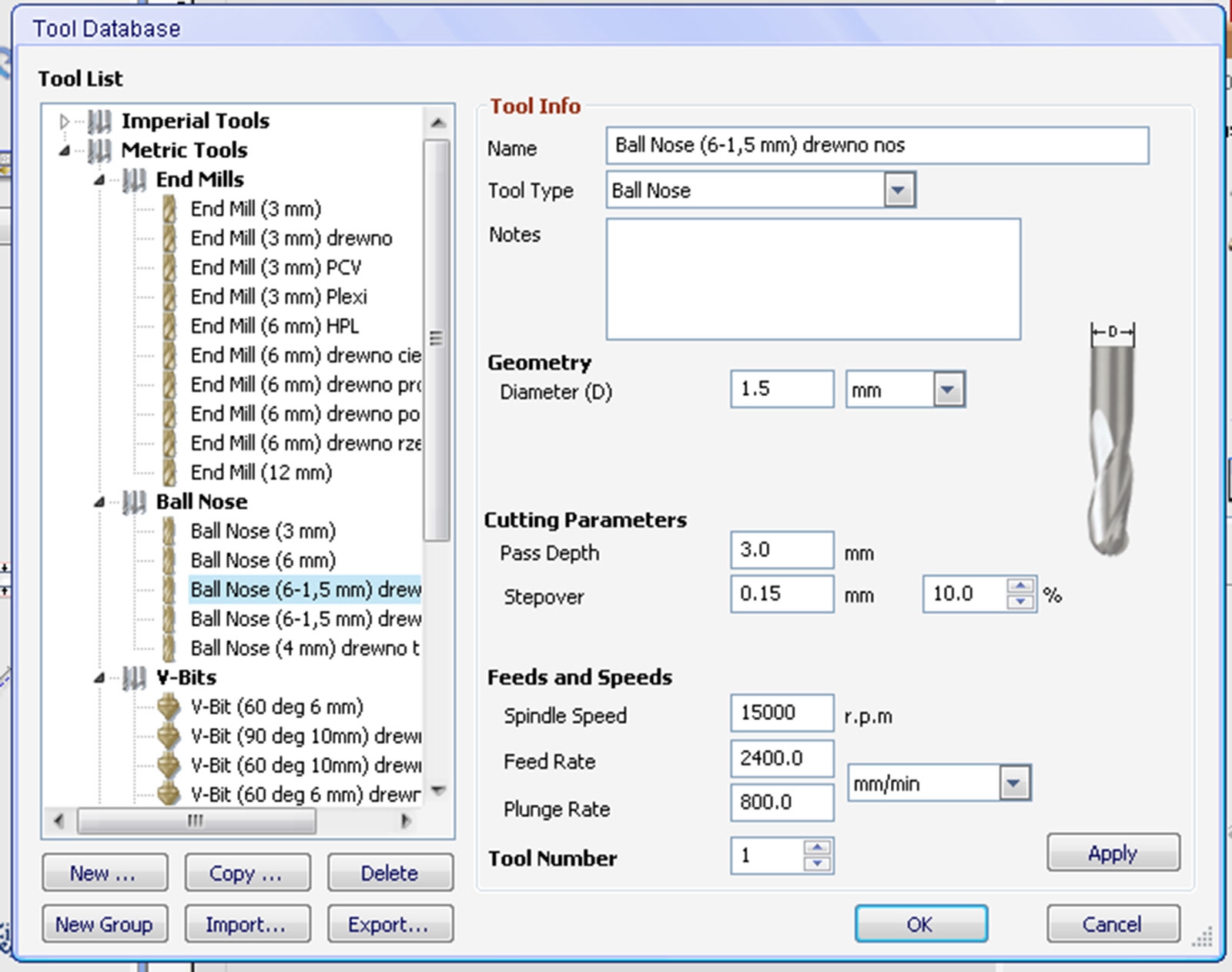

Czy ktoś pomoże doborze parametrów

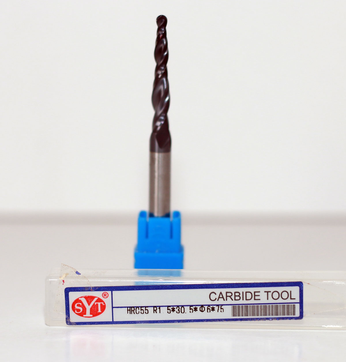

Opis chińczyka jest następujący:
Item specifics
Diameter:
6mm
Type:
End Mill
Brand Name:
ShangYou Tools
Material:
Carbide
Coating:
TiAIN
Overall Length:
2.953" / 75mm
Model Number:
TC-R1.5*D6*30.5*75L*2F
Material:
Carbide Tungshen carbide
Work Material Hardness:
HRC 55
Condition:
100% Brand New
Radius:
0.060" / 1.5mm
Shank diameter:
0.236" / 6mm
Flutes Length:
30mm/1.181"
Suitable Materials:
stainless-steel,cast iron,Cu,Al,hard wood

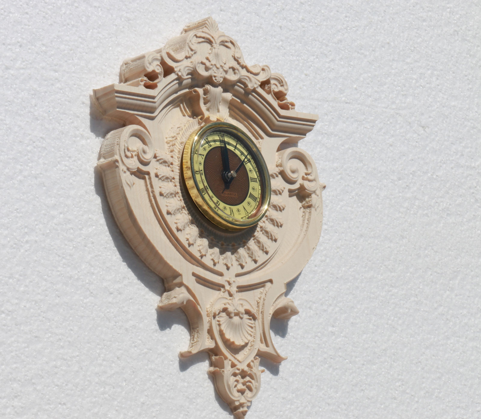

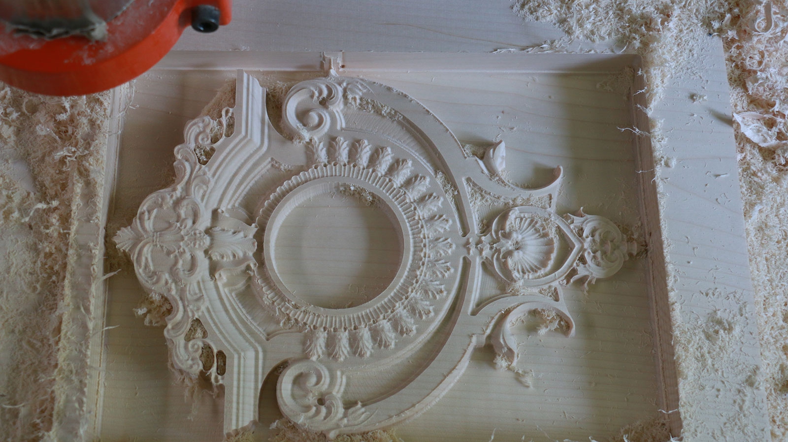

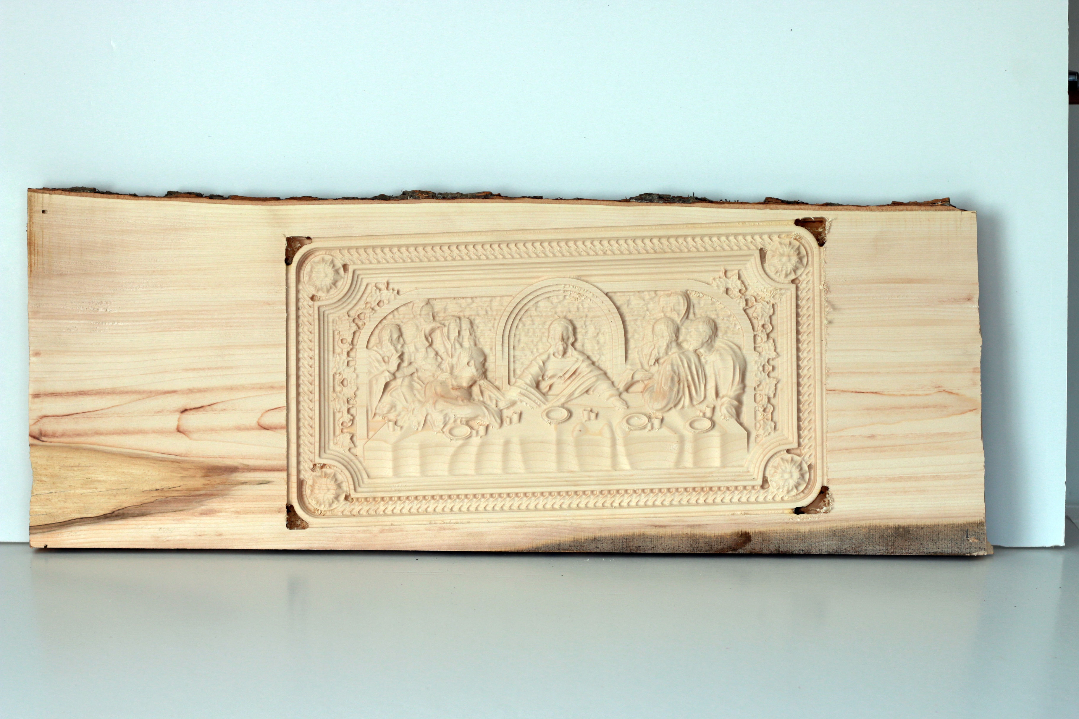

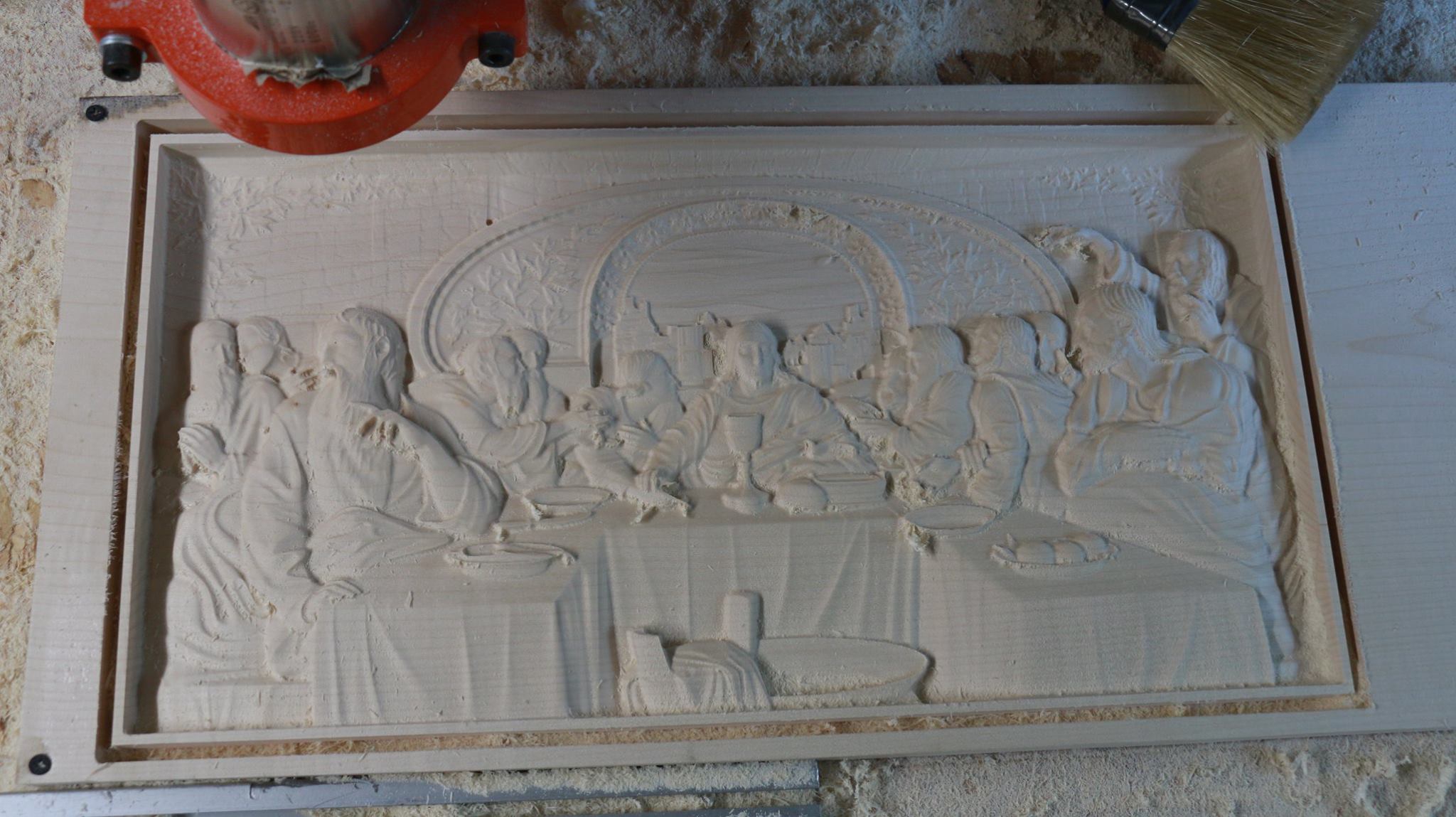

No i chciałem się oczywiście trochę pochwalić ostaną pracą
