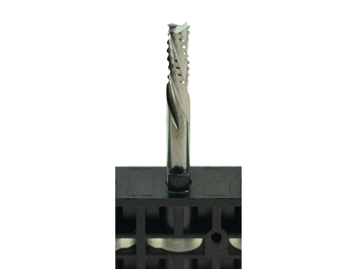

muczaczo18 pisze:U mnie Frezem 3.175 diamentowym
Możesz pokazać ten frez? To taki z nasypem? Czy normalny z ostrzami, ale w nazwie handlowej występuje ten przymiot "diamentowy"?

tego typu .
Próbowałem ciąc frezami prostymi 1p i 2p ale łamały się jak wściekłe.Może mam za słabą konstrukcje

No to, to jest frez zgrubny. One rzeczywiście stawiają mniejszy opór. Z diamentowym nie mają nic wspólnego.

widziałem, że sprzedawcy różnie je nazywają od pilników obrotowych,rotacyjnych przez spiralne po diamentowe.
Ale mimo wszystko najlepiej mi się nimi obrabia sklejkę.
Może polecisz jakiś frez do drewna litego 40mm ?

Najżywotniejsze to prawdzie diamentowe.
Np. Faba TJD-07 lub inne klony.
