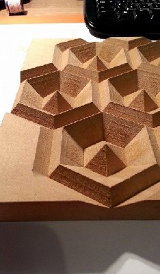

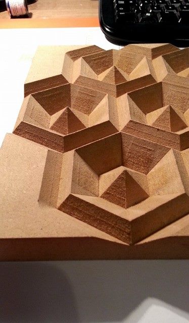

sonicblack pisze:Też chętnie bym się dowiedział jak wykonać na ostro wewnętrzne narożniki w płycie z jednego kawałka?
Jeśli robisz to frezem 45st i twoje CNC radzi sobie z interpolacją 3 osiową to jest pikuś.
Zależy ja głęboko chcesz frezować.
Przyjmijmy że 6mm i zadajemy punkt narożnika a następnie dorzucasz linie o tych samych współrzędnych ale!!
do X dopisujesz +/-6mm
do Y +/-6mm
do Z -6mm
(+/- w zależności który narożnik frontu)
Prostokąt z narożnikami ostrymi to pikuś. Jakiś czas temu robiłem panel składający się z sześciokątów ale wtedy już każdy narożnika ma zupełnie inne współrzędne i "z palca" trochę żmudna robota ale uważam że było warto :mrgreen:

Kolega napisał o interpolacji XYZ frezem 90. Proste do napisania z ręki ale trzeba trzeba się wcelować w narożnik:) My wykonujemy fronty w ten sposób.

Nie do końca mi o to chodziło. Dokładnie to mi chodzi jakich frezów używacie do jakich obróbek patrząc w kontekście zdjęcia zamieszczonego przez kol. RafiPDF, a jeszcze dokładniej chodzi o frezowanie takich kształtów jak na tym zdjęciu. Bo jakoś frez o przekroju prostokątnym czy trójkątnym to nie bardzo pasuje do takiej obróbki. Pytam bo komentarz umieściłeś pod wypowiedzią kol. RafiPDF - jeżeli coś źle mówie to mnie popraw.

kubus838 pisze:Bo jakoś frez o przekroju prostokątnym czy trójkątnym to nie bardzo pasuje do takiej obróbki.
Do uzyskanie tego co jest na zdjęciu kolegi RafiPDF, wystarczy tylko jeden frez, czyli V-Bit np. o kącie 90 stopni.
Do symulacji widocznej na screenie, użyłem freza V-Bit 90 stopni o średnicy roboczej 15mm, a cała obróbka wykonana jest na raz.

Dokładnie to chodziło mi jak w interpolacji wykonać ostre narożniki we frontach. Mam próbkę frontu na maszynie to wyśle zdjęcie. Próbuje jeszcze z agregatem kątowym wykonać narożniki jeszcze dokładniej.

Kolega RafiPDF musiał edytować post i wstawić zdjęcie po mojej odpowiedzi i dlatego powstało takie zamieszanie :)

lajosz pisze:
19 paź 2016, 18:26
dance1 pisze:to co pokazałeś to wszystko bardzo łatwe wzory, do zrobienia na 1-3 przejścia frezami profilowanymi
Nie byłbym tego taki pewny.
Wszystkie zewnętrzne profile, czyli narożniki zewnętrzne, są do zrobienia tak jak piszesz (nawet na jedno przejście), ale wewnątrz narożnika nie uzyskasz kąta prostego frezem profilowym, a i tak to co napisałem jest możliwe tylko wtedy, kiedy profil (na MDF-ie) do frezowania jest wypukły.
Jeśli wklęsły, to z kolei narożniki wewnętrzne będą miały kąt prosty, a zewnętrzne będą zaokrąglone promieniem freza.
Chcąc uzyskać to co na zdjęciach podesłanym przez kamilmax2016, czyli narożniki pod kątem prostym, trzeba:
w przypadku wzorów z profilem wypukłym:
- bawić się we frezowanie reliefu bardzo małymi frezami
- kombinować, .... czyli co się da, frezem profilowym, a reszta z reliefu malutkimi frezami.
- naklejać już przycięte i wcześniej profilowane listwy.
w przypadku wzorów z profilem wklęsłym:
- sklejać fronty drzwiowe z elementów wcześniej profilowanych profilem i kontrprofilem, a w środek wstawiać kaseton czy inne wypełnienie.

JOPeK_SENIOR pisze:Lajosz By uzyskac efekt podobny do tego da się to jakoś prosto rozpisać w ArtCam'ie ? Mowa o górnym wewnętrznym narożniku.Z góry ogromne
Na tym zdjęciu (przynajmniej ja) widzę obróbkę trzema różnymi narzędziami na maszynie 3-osiowej albo .... dwoma na 5-osiowej, albo .... dwoma na 3-osiowej używając obróbki reliefu, ale ..... długo wtedy mieli.
Artcam to jak wiadomo tylko 3-osie, ale .... da się to zrobić w Artcamie, z tym, że tak prosto nie będzie, bo trzeba znać WSZYSTKIE parametry, czyli grubość materiału, kąty, odległości, głębokości itd. itp.
