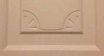

Post napisał: Granicus » 07 mar 2019, 09:05
Do znawców i doświadczonych w temacie:
jak wykonać taki wzór w mdf jak poniżej:
Czy to są frezy płytkowe czy inaczej to można zrobić?
RobWan
Posty w temacie: 9
Posty: 1619
Lokalizacja: Swarzędz
Re: OBRÓBKA FRONTÓW MDF
#23
Post napisał: RobWan » 07 mar 2019, 09:10
Pisałem wyżej. Frez 45° i obróbka V-carve.

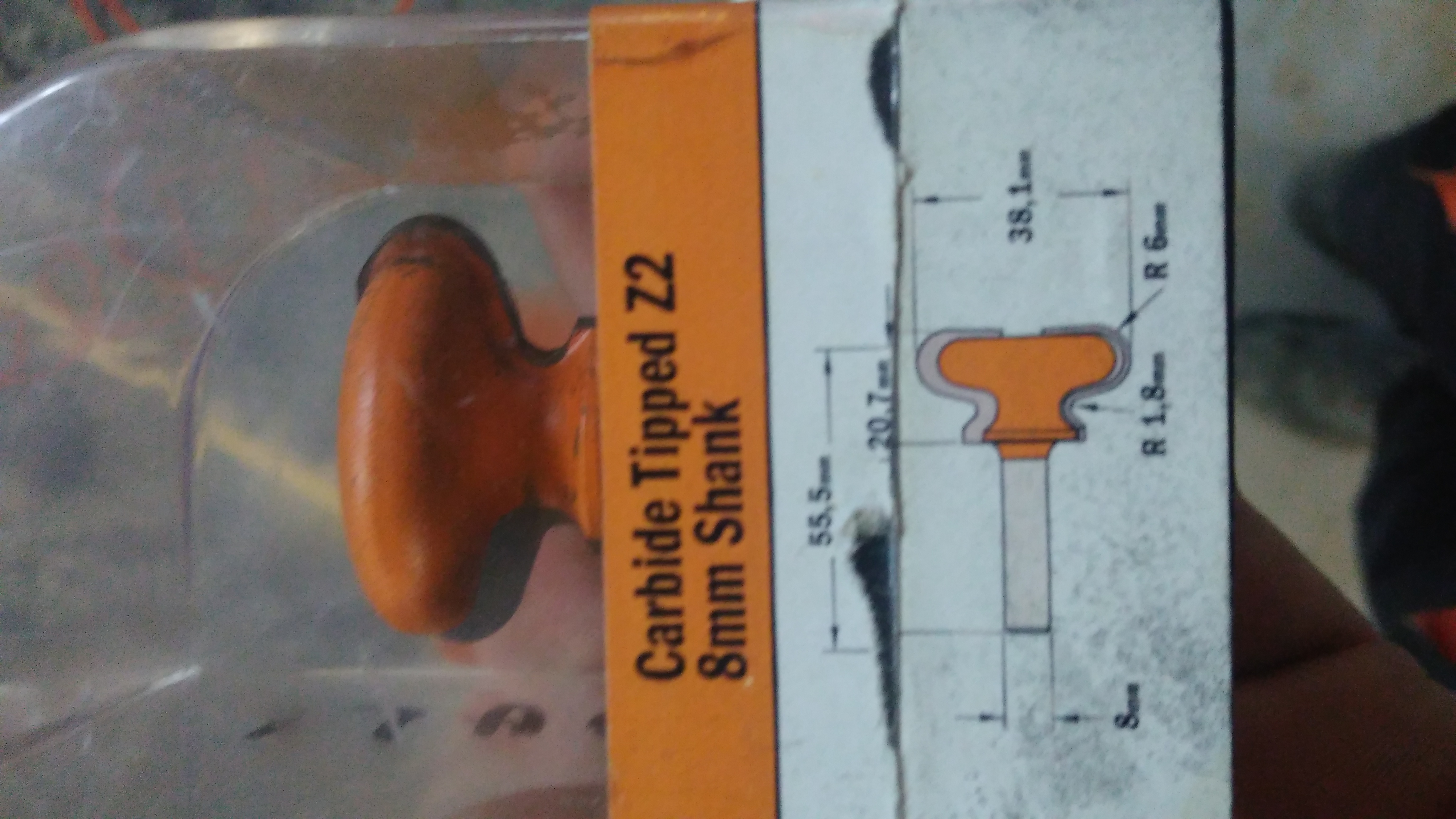

Post napisał: kaptyn » 11 mar 2019, 18:57
Witam podepnę się pod temat jeśli można.
Potrzebuje frezować uchwyty głębokie w mdf 18. Mam freza 955.103.11 ale nie wiem czy to jest najlepszy wybór do tej grubości płyty.
Z góry dziękuję za odpowiedź

Post napisał: kubus838 » 11 mar 2019, 19:06
kaptyn pisze:
11 mar 2019, 18:57
Ja jednak bym proponował abyś zamiast numeru freza podał jego wymiary. Dodatkowo wskazał co chcesz frezować. Bo bez tych informacji może być trudno coś doradzić. Dokładnie chodzi o miejsca gdzie frez mógłby narobić szkód.

Post napisał: kaptyn » 11 mar 2019, 19:24
Takiego mam freza
A takie fronty chcę frezować tylko głębsze
RobWan
Posty w temacie: 9
Posty: 1619
#30
Post napisał: RobWan » 11 mar 2019, 19:29
Pisz technicznie. Co to znaczy głębsze? Płaską część możesz powiększać w nieskończoność.
Zagłębienie z R to cudów nie ma, trzeba inny frez.
