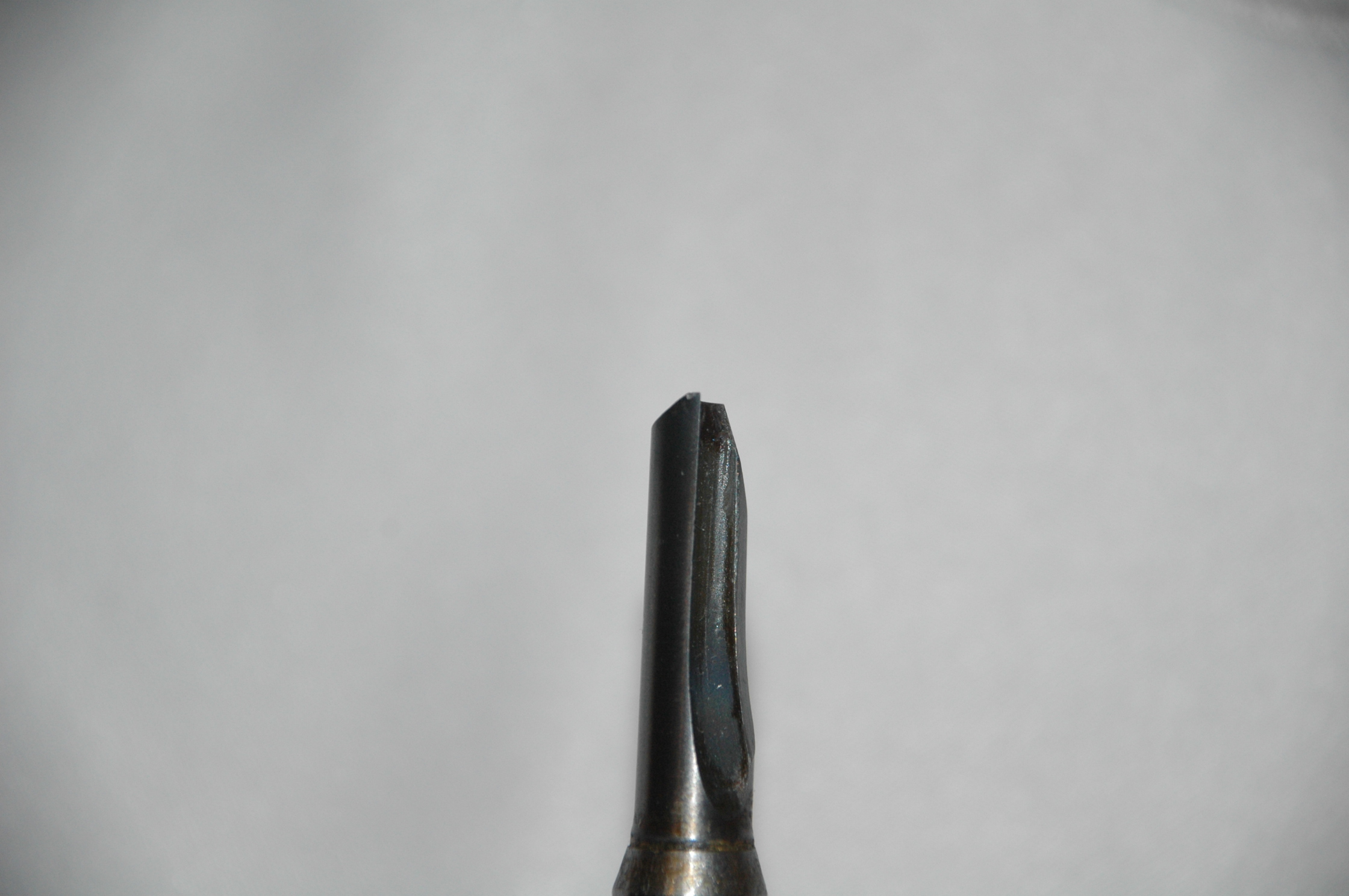

Frez widiowy do drewna
zdzicho
Post napisał: zdzicho » 10 kwie 2013, 20:50

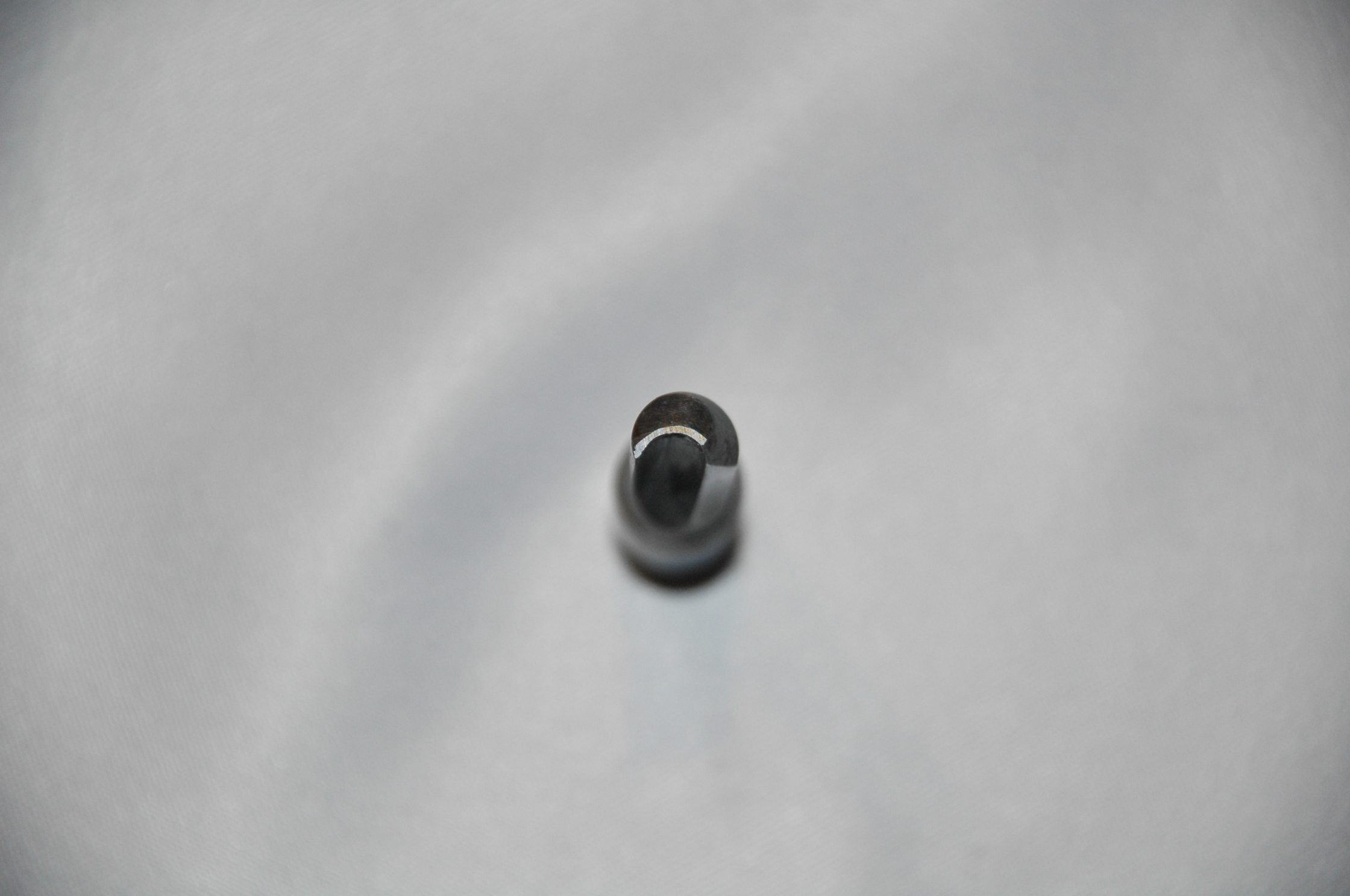

Nie widać tyłu ,ale z tego co widać można stwierdzić ,że kąt przyłożenia wynosi 0*. Są to na pewno frezy do opraw mimośrodowych.Wtedy nie ma to znaczenia ,bo frez można tak zamocować ,że powstanie kat przyłożenia.
Dróg jest kilka: ostrzałka np NUA25 z podzielnica i ściernicą diamentową i można rzeczony kąt wykonać. Szlifierka do wałków -mocowanie mimośrodowe z najniższym punktem na krawędzi skrawającej i oszlifowanie ich na okrągło. Zataczarka i zaszlifowanie kąta, ewentualnie szlifierka ,diamentówka i wprawne ręce.
Sprzedać frezy i kupić takie jak potrzeba.

Post napisał: jarbia » 10 kwie 2013, 22:54
Frezy są nowe i wyglądają na ostre.
Szkoda ,że nie są dobre , bo są tanie .ObrazekObrazek
[ Dodano: 2013-04-10, 23:05 ]
zdzicho pisze:Sprzedać frezy i kupić takie jak potrzeba.
Kosztowały tylko kilka zł więc je zatrzymam może wymyślę jakieś zastosowanie albo zapytam tam gdzie ostrzę o cenę przeróbki .
dzięki pozdrawiam

Post napisał: WTM » 23 kwie 2013, 21:40
Do tego narzędzia potrzebny jest uchwyt do mocowania mimośrodowego:
http://www.metalworld.pl/?strona=katalo ... ymbol=P230
Frezarki górnowrzecionowe tego typu były używane w poprzednim tysiącleciu.
Zeszlifować ? Można ale musisz wyważyć.

Post napisał: jarbia » 23 kwie 2013, 21:49
WTM pisze:Frezarki górnowrzecionowe tego typu były używane w poprzednim tysiącleciu.
Fajnie brzmi, poprzednie tysiąclecie :mrgreen:
Myslę ,że dam sobie spokój, bo mam wrzeciono elte tylko 2kW i szkoda łożysk .
Nie ma co liczyć na tanie frezy :cry: .
pozdr.
