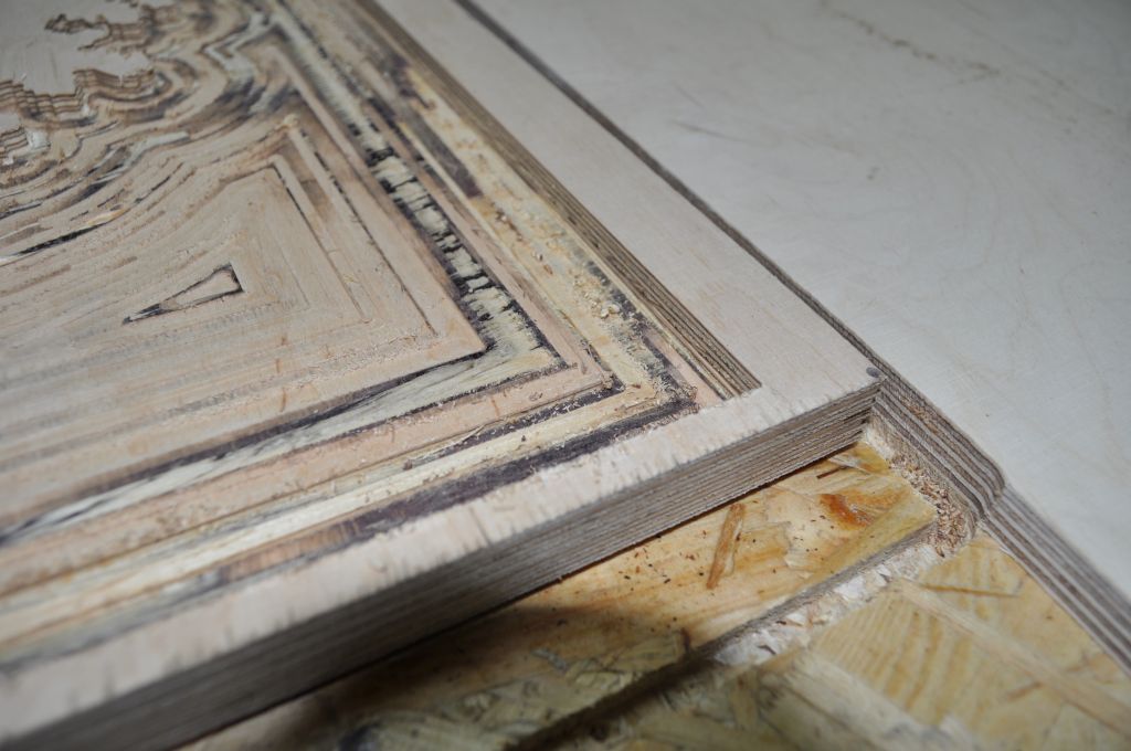

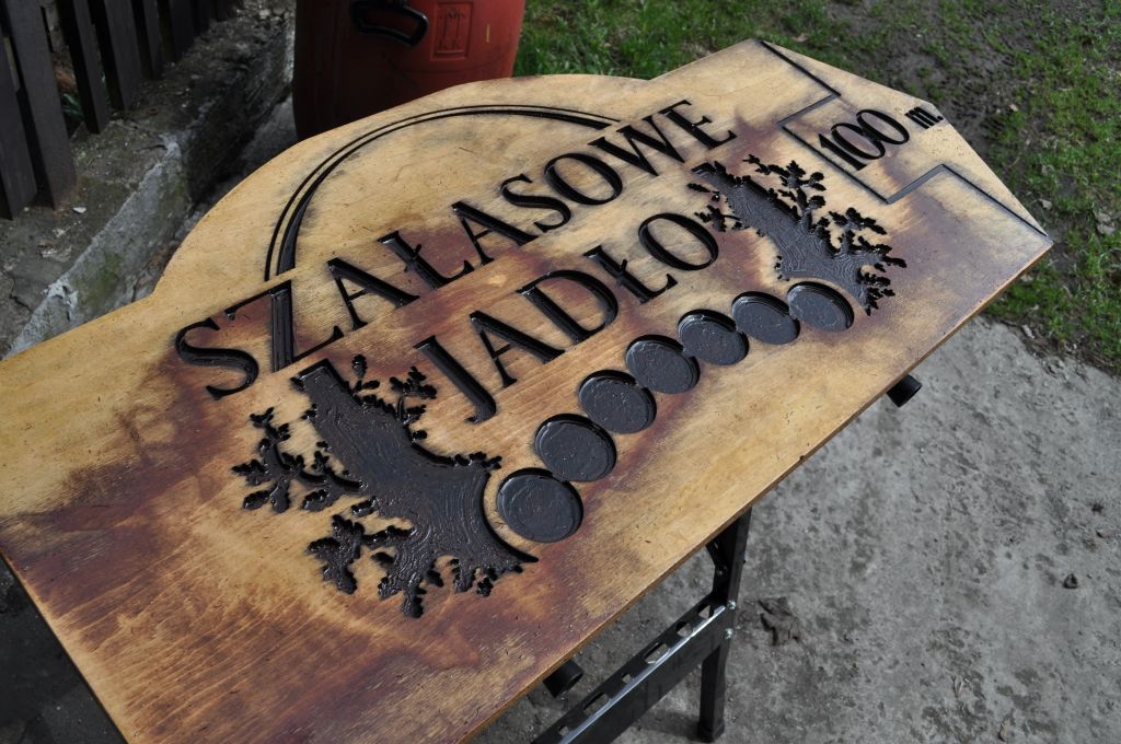

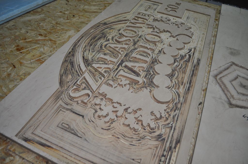

tuxcnc, Plik corelowy, format dxf. Waży ok 1mb więc nie tak strasznie. Maszyna robi zawsze kontur a potem wybiera ze środka brył, nie opanowałem tego jeszcze i tym bardziej jeszcze nie bardzo wiem jak "optymalizować" ścieżke..no uczę sie dośc szybko tylko pracuje też z nie CNC rzeczami.
Przedstawiam jeden gotowy produkt. Wymiary 100x50, zagłębienie ok 8mm. Dużo błędów, dużo straty czasu ale to pierwszy produkt więc nie narzekam.
Następne zdjęcia pokazują to samo tylko z inną techniką obrysu liter. Klient docelowo 2 znaki zamówił i zgodził sie ze nie będą takie same. To co widac na zdjęciu zajęło ok 5 godzin. frez 3mm, zagłębienie 8mm (1 zejście), posuw ok 160mm/s . Jak taki timming oceniacie Panowie? Zbliżyłem tez detal żeby pokazać ścieżki, stepover na 10% i niestety wciąż widoczne są :( z tym póki co mam największy problem, dodatkowo oprócz widocznych sćiezek miedzy niektórymi przejściami jest różnica wysokości w postaci nawet 2mm...nie mam zielonego pojęcia póki co dalczego tak jest :(...Nie bardzo jeszcze ogarniam czy to dobrze że czesto jak obserwuje wrzeciono i frez to "wybiera powietrze"...robi ruczhy tam gdzie materiału nie ma, czy to normalne? Będe wdzieczny za komentarze.

hemi427 pisze:Plik corelowy, format dxf. Waży ok 1mb więc nie tak strasznie.
Sprawdź dokładnie plik.
Ustaw widok szkieletowy i narzędzie do węzłów.
Usuń wszelkie nadmiarowe węzły.
Sprawdź ilość warstw.
Jeżeli użyłeś gotowego klipartu, to możesz mieć masakrę.
Jak już sobie poradzisz z plikiem, to sprawdź mocowanie materiału.
Każde drgnięcie zostawia ślad.
W sklejce nie ma potrzeby zachodzić frezem nad obrobioną powierzchnię.
Nawet jak wyłączysz ten "stepover", czy jak to się u Ciebie nazywa, to wybierze 100% materiału.
Natomiast 8mm głębokości to może być za dużo jak na sztywność freza fi3 ...
Możesz wykonać próbę tnąc na tym samym posuwie różne głębokości.
