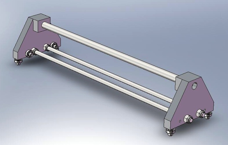

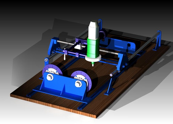

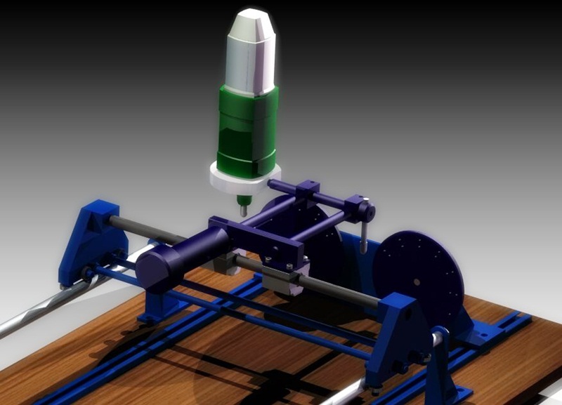

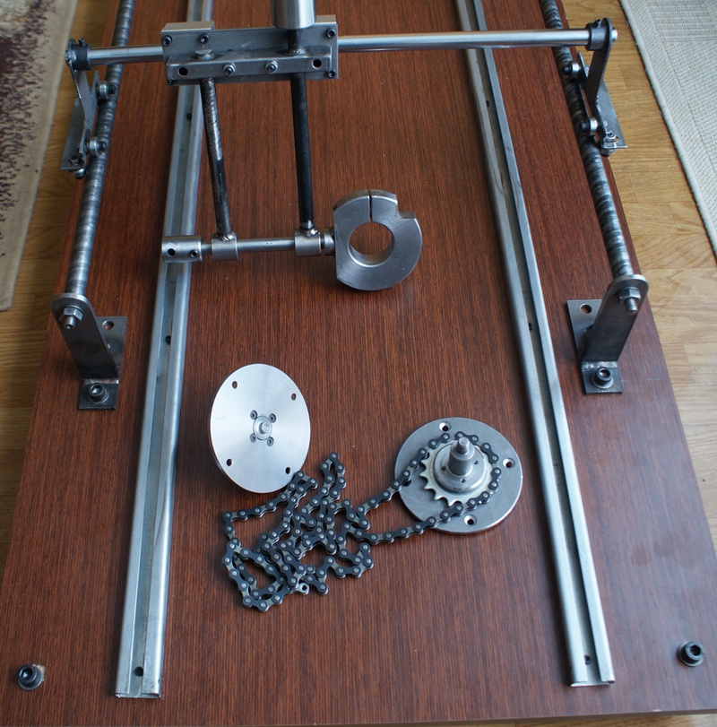

prace nad kopiarką posuwają się naprzód.

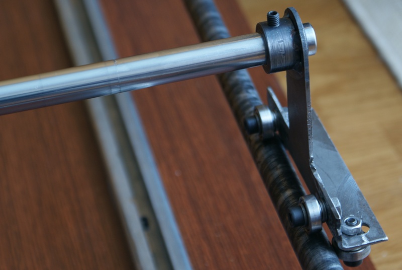

Chciałym prosić o opinie i uwagi na temat zastosowanego prowadzenia.
Od osatniego posta doszły prowadnice obrotnika i konika, tarcze obrotnika
i nowe prowadzenie wózka

dlaczego zrezygnowales z poprzednich prowadnic?czyzby te byly lepsze?
Wojtek5729
Posty w temacie: 16
Posty: 27
Rejestracja: 30 sty 2011, 16:21
Lokalizacja: Opole
Post napisał: Wojtek5729 » 06 lut 2011, 20:26
Myślę że takie prowadzenie będzie lepsze. Działa podobnie jak łożysko liniowe
i praktycznie nie generuje poprzecznych luzów.
Mam zamiar zamienić blachę z której zrobione są wózki na płytę aluminiową o grubości
20 mm
Robię coś takiego pierwszy raz i praktycznie wszystko jest w fazie testów.

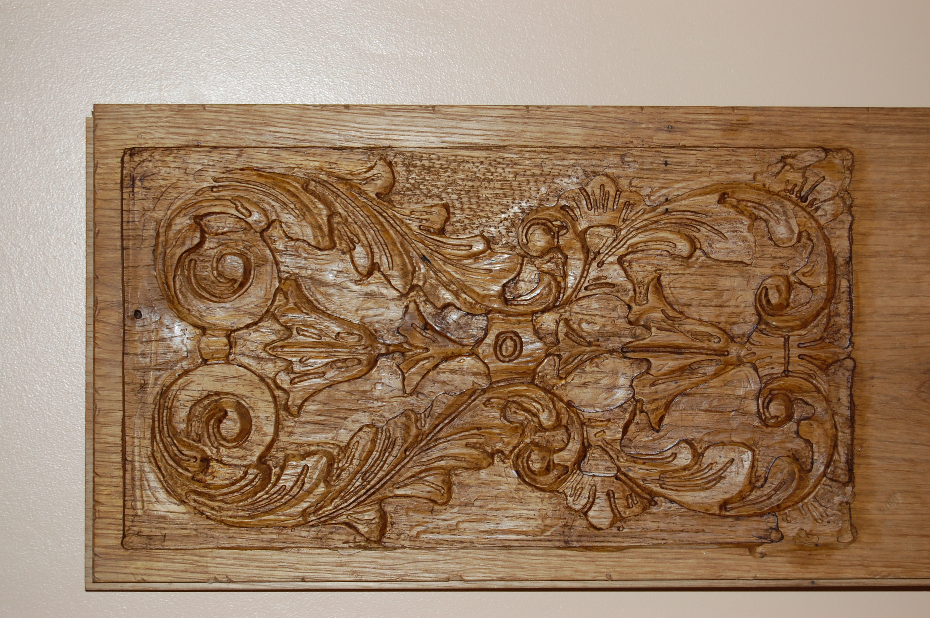

ja mam maszynke wieksza 120x100 cm i szczerze to nie jestem zniej zbytnio zadowolony poniewaz frezowanie idzie b.wolno i wykanczalem dremelkiem bo powierzchnia nie byla ladna(moze dlatego ze:debina, frezy mialem stare,a moze wzor zbyt
skomplikowany)ale troche sie zniechecilem i bede robil cnc.zalaczam zdjecie Obrazek3 godz.frezowalem ten wzor o rozmiarach 20x35 cm

Post napisał: Wojtek5729 » 07 lut 2011, 08:43
z pewnością przyczyna leżała po stronie tępego freza, i twardego drewna (dębina)
W praktyce frezowanie manualne (cnc również) powinno zacząć się od obróbki zgrubnej. Ustawiamy frez wyżej od wodzika kopiału, np 2mm.
Można to zrobić ustawiając frez na płytce o grubości 2mm a wodzik "na zero"
Pozostały naddatek frezujemy dokładniejszym frezem.

Tak będzie wyglądał wózek (wykonany z płyt alumniowych 18mm)
A tak cała kopiarka
ObrazekObrazek

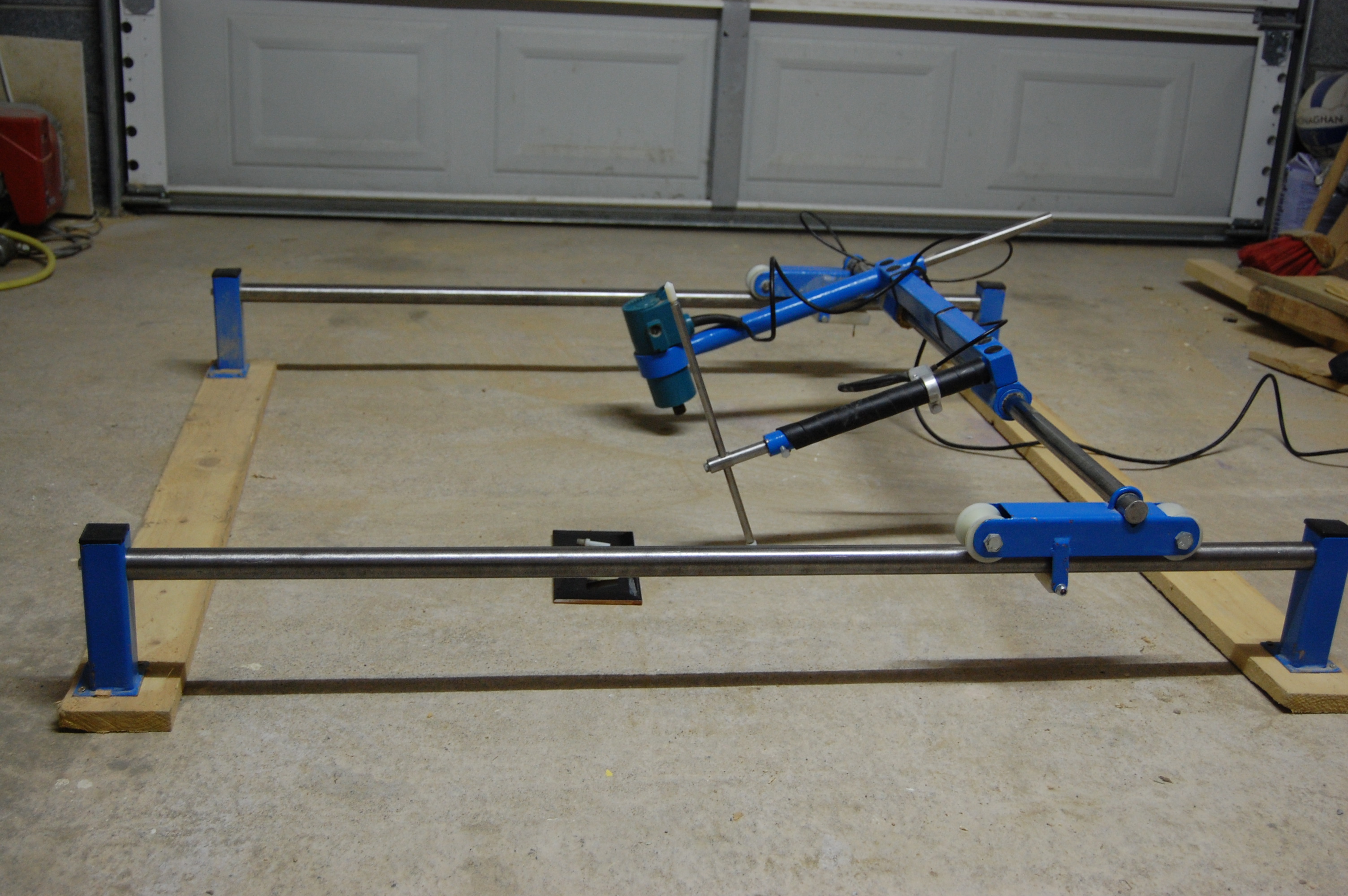

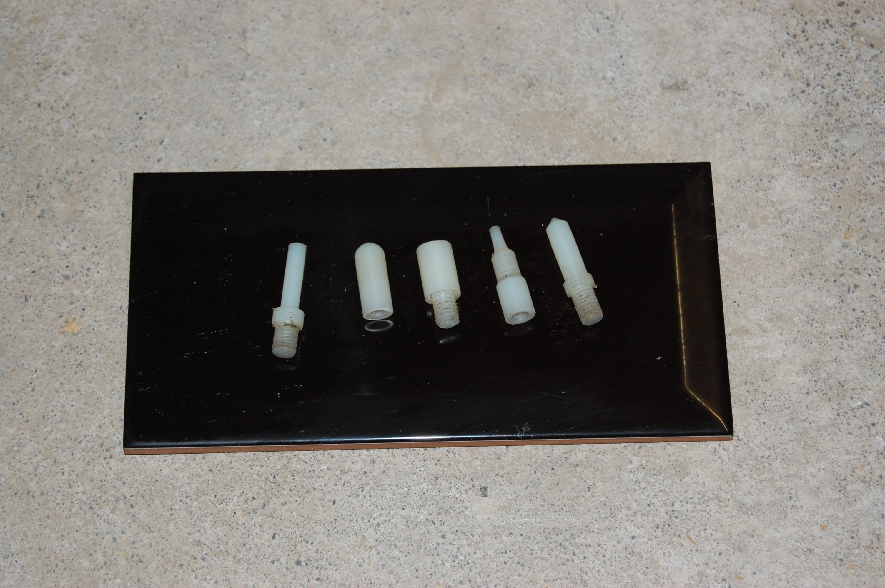

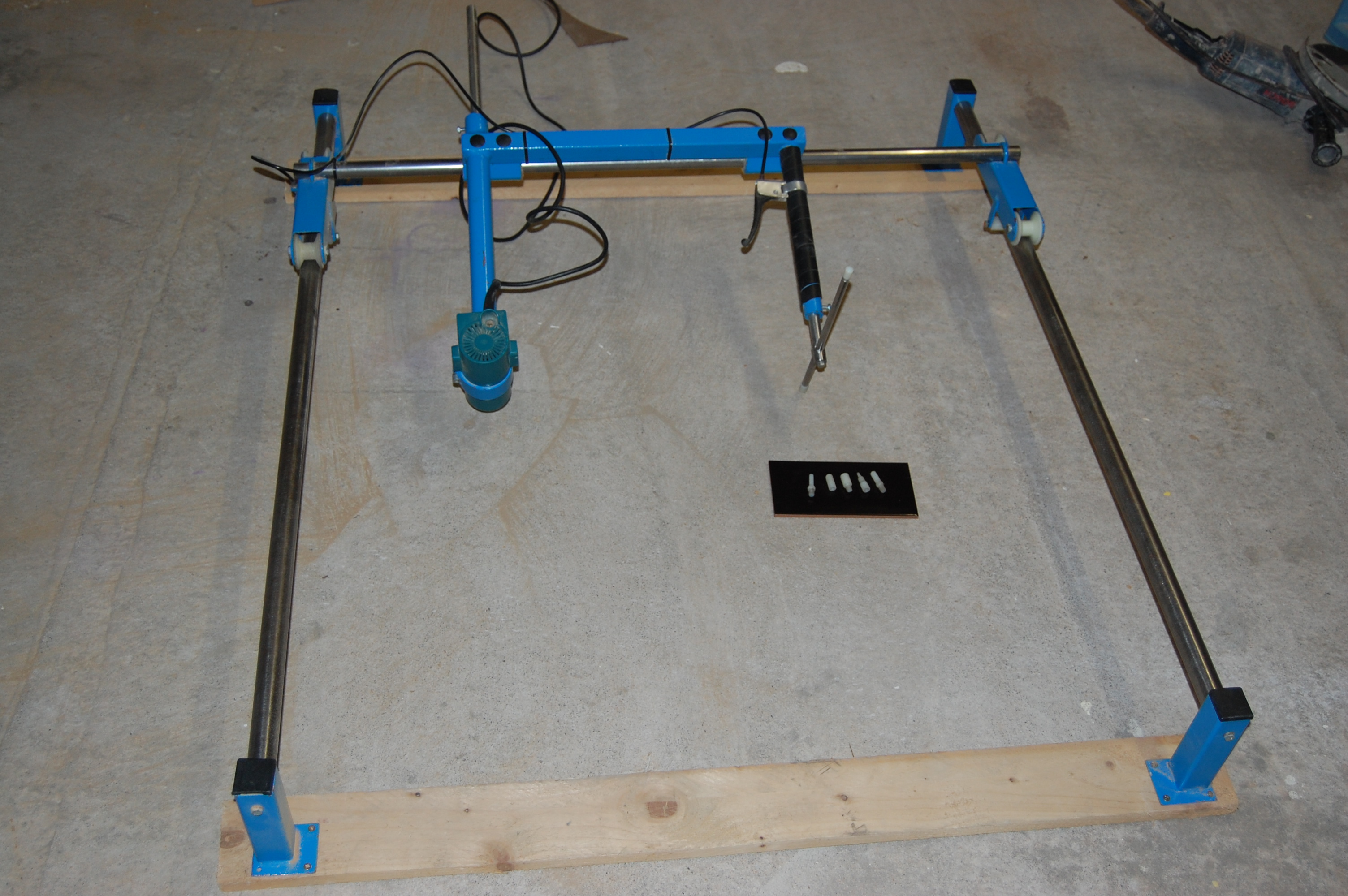

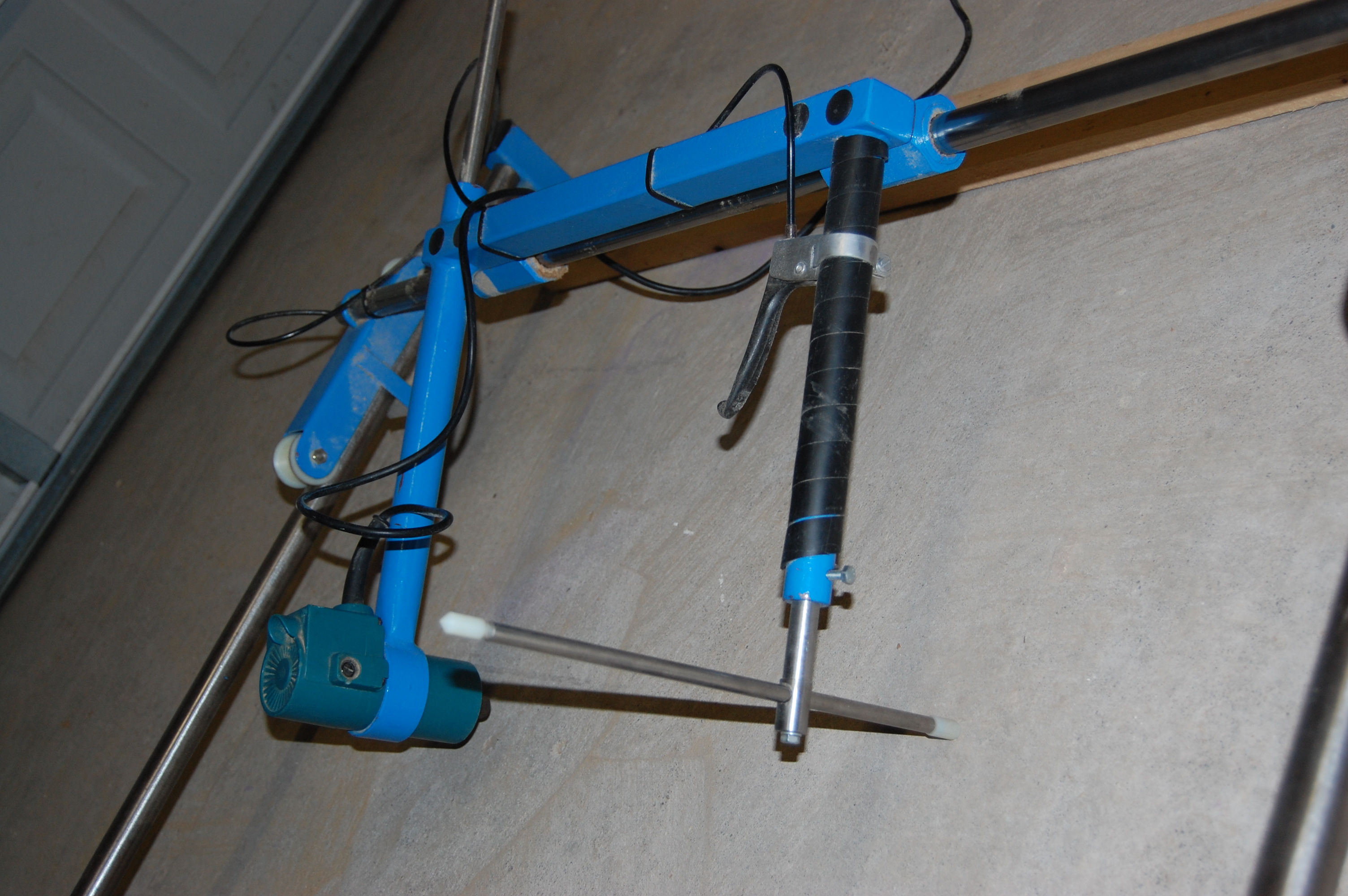

nie znam sie tak jak inni koledzy z forum,ale widac ze bedzie to o wiele lepsza konstrukcja od oryginalu,mozesz pomyslec o zastrzezeniu wzoru ha ha.zalaczam zdjecia mojej maszynki,troche to trwalo bo mialem ja zlozona.umiescilem tez wymienne koncowki do wodzika o roznym ksztalcie w zaleznosci od zastosowanego freza (chyba 8 szt.) Moje "wrzeciono" to makita 440w 28 000 obr.dawala sobie rade.Wojtek5729,

ObrazekObrazekObrazekObrazek

Fotki już są. Niezła maszyna, duże pole robocze.
