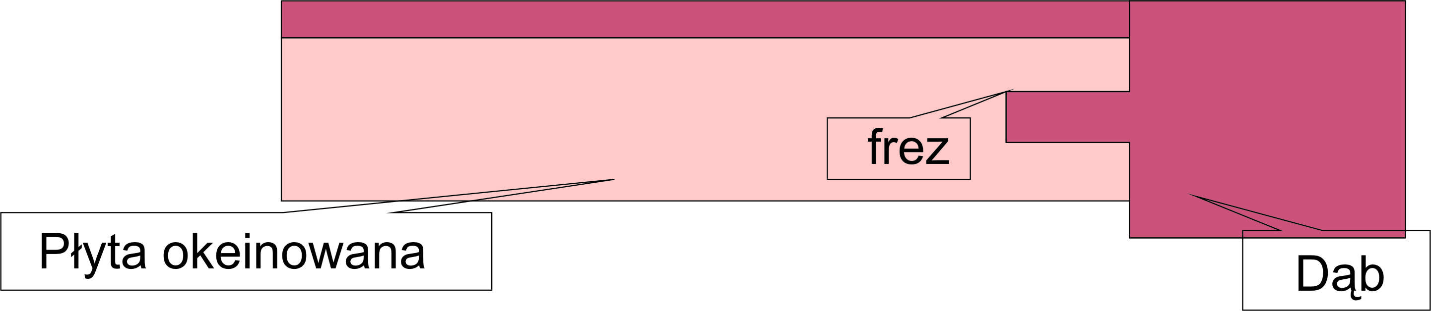

Napisze panu tak
jesli pan jest laikiem niech pan tego nie robi staci pan wiele kasy a efekt będzie marny nikt panu nie napisał jak to się robi do końca wiele tu to prawda. Jeśli chce pan skleić blat o grubości np przy tych wymiarach to min 30mm ale pan od razu musi skleić to do grubości 36mm bo po sklejeniu blat będzie posiadał wgłębienia i będzie wymagał przepuszczenia przez grubościówkę jedna strona 3mm druga 3mm i zostanie panu 30mm no i jeszcze szlifowanie.
Ale co panu powiem bardzo wielkie ryzyko pracuje w zakładach meblowych wykonujemy meble dębowe do niemice z kleionki dębowej i mimo zaawansowanych maszyn suszarni i itd.20% klejonek rozsycha się i pęka lub wigina. Taki blat przez cały czas jest narażony na zmiany wilgotności pomieszczenia w którym stoi. Sa dwa sposoby które zastosował bym na rozwiązanie pana problemu.
1 blat filongowy pan go nie wykona nie będę więc rysował
2 blat mieszanyObrazek
płyta okleinowana dębem połączona na frez z brzegiem dębowym
piotr3
Posty: 167
Rejestracja: 17 lis 2009, 23:10
Lokalizacja: zielona góra
Post napisał: piotr3 » 15 maja 2010, 21:03
doklejki lite po okleinowaniu to amatorszczyzna lub tania masówka. I wypadło by zaznaczyć na szkicu coś, co będzie robić jako warstwa przeciwprężna bo w końcu naświetlamy temat przepraszam, ale laikowi w tej dziedzinie :shock:
