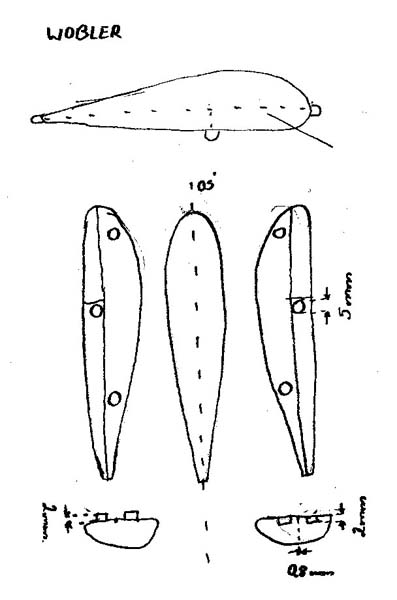

Robiłem kiedyś woblery w balsie , sam jestem wędkarzem.
A robiłem to na prostych ploterach , zdjęcie jest w mojej galerii.
Kształty woblerów są różne , jedne wymagają pełnego 3D a inne wycięcia po obrysie frezem profilowym.
Może kol. Superseba zamieści rysunek czy projekt tego co chce robić , to znacznie ułatwi dyskusję bo stwierdzenia czy 5000 zł to mało czy za dużo , nie mają sensu jak nie wiadomo jaki jest wyrób finalny.
Na ploterku z mojej galerii spokojnie mogłem wyciąć kilkaset woblerów po konturze lub kilkadziesiąt w full 3D , dziennie.
Mając takie dwie , trzy maszynki można spokojnie zapewnić produkcję drewnianych półfabrykatów.
Przy produkcji woblerów z drewna problemem czasochłonne wykańczanie a nie frezowanie profili.

konrad14 pisze: Może kol. Superseba zamieści rysunek czy projekt tego co chce robić , to znacznie ułatwi dyskusję bo stwierdzenia czy 5000 zł to mało czy za dużo.
Ok, postaram się dzisiaj narysować jakieś rzuty tych "półwoblerów"

Wobler
Post napisał: superseba5000 » 18 lut 2009, 22:50
Usiadłem wieczorkiem z ołówkiem w ręku i starałem się coś "nabazgrolić" :wink: Mam nadzieję, że jest to w miarę czytelne :mrgreen:
Wobler
Ostatnio zmieniony 18 lut 2009, 23:06 przez superseba5000, łącznie zmieniany 1 raz.

a moim zdaniem 5000 na maszynkę wystarczy o ile będzie używana "tylko" do woblerów
lub innych drobnych prac .
Przecież nie musi to być konstrukcja stalowa może być nawet z MDF o ile będzie solidnie zrobiona a tym bardziej ze autor nie myśli o takiej prawdziwej masowce.

Projekt małego plotera frezującego
#19
Post napisał: superseba5000 » 18 lut 2009, 23:24
Przeglądając serwis trafiam na "Projekt małego plotera frezującego" może to by się nadało.
Co wy na to?
Informacje techniczne:
Korpus spawany z profili stalowych
blat z płyty mdf
pole pracy X-750mm, Y-500mm, Z-70mm
Materiały obrabiane: sklejka, drewno, mdf, pcb itp.
Zakładając produkt końcowy o dł. 5cm wys. oraz szer. 1,5cm można zauważyć nawet nadając pewne marginesy, 60mmx20mm daje 1200mm2 pole pracy to: 750mmx500mm a wiec 375000mm2 dzieląc 375000mm2/1200mm2 otrzymujemy ponad 300 "połówek" woblera a więc 150 sztuk. Wystarczy ulokować pięć 10cm -owej szerokości desek o dł. 75cm ściśle obok siebie i mamy pożądaną płaszczyznę. A więc uzyskuję pewnego rodzaju masową produkcję :lol: Chyba, że gdzieś popełniam błąd to proszę o poprawienie mnie.
bartuss1
Posty: 8349
#20
Post napisał: bartuss1 » 19 lut 2009, 08:30
nie policzyłes wiórów - czyli sciezek o szerokosci narzedzia
co prawda ten projekt to szczyt techniki nie jest ale do prostych zastosowan wystarczy
