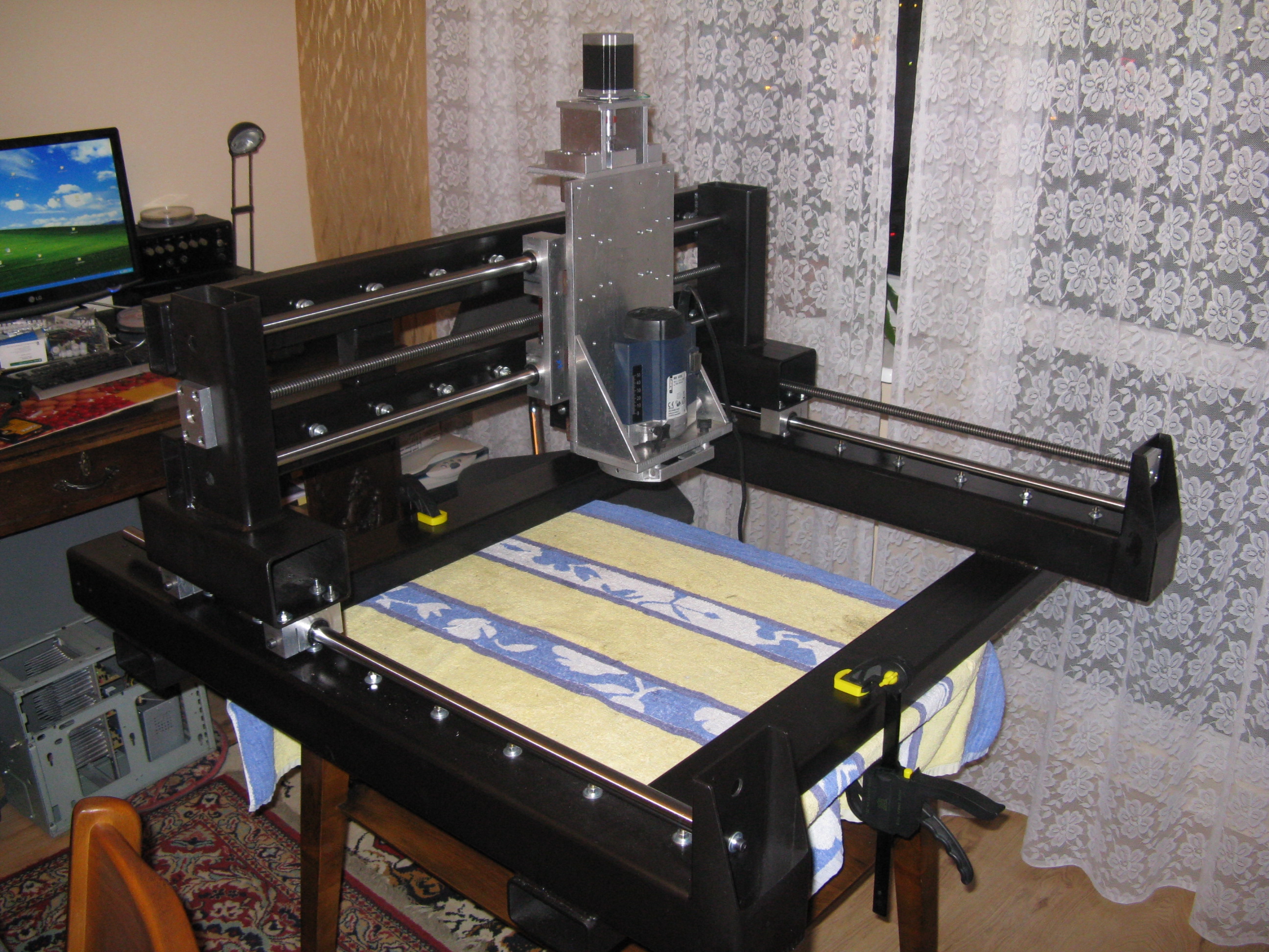

Z grubsza frezarka ma wyglądać tak jak na tym zdjęciu lecz wszystko ze sklejki:
Chciałbym poznać Wasze opinie, czy da się te pieniądze lepiej wykorzystać na rzecz tej frezarki? Z góry dzięki za wszystkie sugestie.

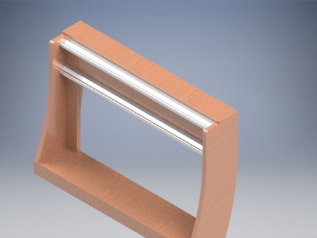

Zaczynam szkicować bramę na Inventorze,grubość sklejki 21mm:
Kiedyś myślałem by samemu zrobić podparcie pod prowadnice liniowe, wtedy zaoszczędziłby sporo i byłoby na inne ulepszenia, czy ktoś z Was robił coś takiego?
Powiedzmy co 5cm powiercone i nagwintowane otwory na śruby m5 ? Jak myślicie?

Brama na rysunku zbyt wiotka! Lepiej zrobić konstrukcje przestrzenną poruszaną dwoma śrubami (dodatkowy silnik się kłania).

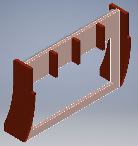

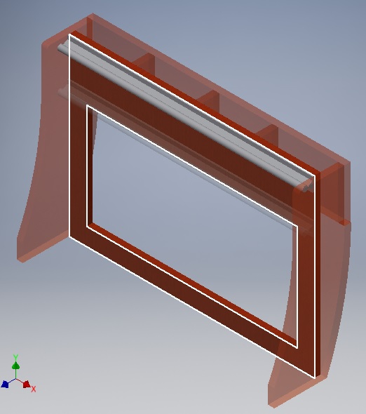

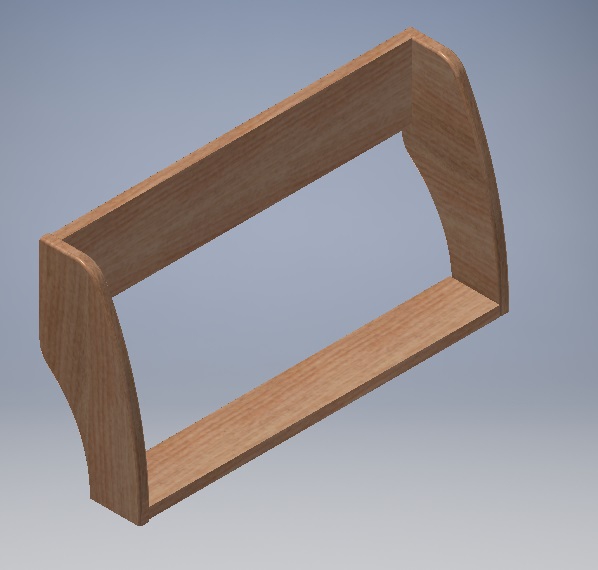

Ok przemyślałem pudło bramy, w środku zastosuję wyciętą sklejkę z jednej bryły, tak by wzmocnić jej konstrukcję:
W całości wygląda tak:
Czy jeszcze jakieś poprawki potrzebne czy sztywność powinna być wystarczająca?

Pomyśl nad bramą z profili zamkniętych- spawanych , bo Będziesz poprawiać w nieskończoność.
Napęd bramy dwoma śrubami+silnikami wymaga jedynie "dołożenia" jednego ster. "krokowca") i tak będzie pracował równolegle.
Płyta osi X - nie druga równoległa płyta ale pozioma (po kątem 90°) nie będzie się "dyndać" w osi Y , to samo dotyczy "nóg" bramy !
Ta brama ma być "w około" blatu roboczego ?

Sterownik Zelrpa jest zrobiony na jednej płytce, da się tam tylko podłączyć 3 silniki więc to odpada. Chciałbym jednak zostać przy sklejce, w pierwszej miałem bramę z wiórówki zrobioną bardzo podobnie i naprawdę nic się nie ruszało, gorzej było, gdy brama została "powieszona" na niepodpartych wałkach 16 i wtedy zrozumiałem, że te wałki to porażka.
Potrzebuję teraz większego stołu roboczego i napewno wymiana tych wałków, ja naprawdę nie potrzebuję wielkich dokładności, tak jak pisałem 0,1mm w zupełności mi starcza.
Brama będzie w około blatu roboczego.
