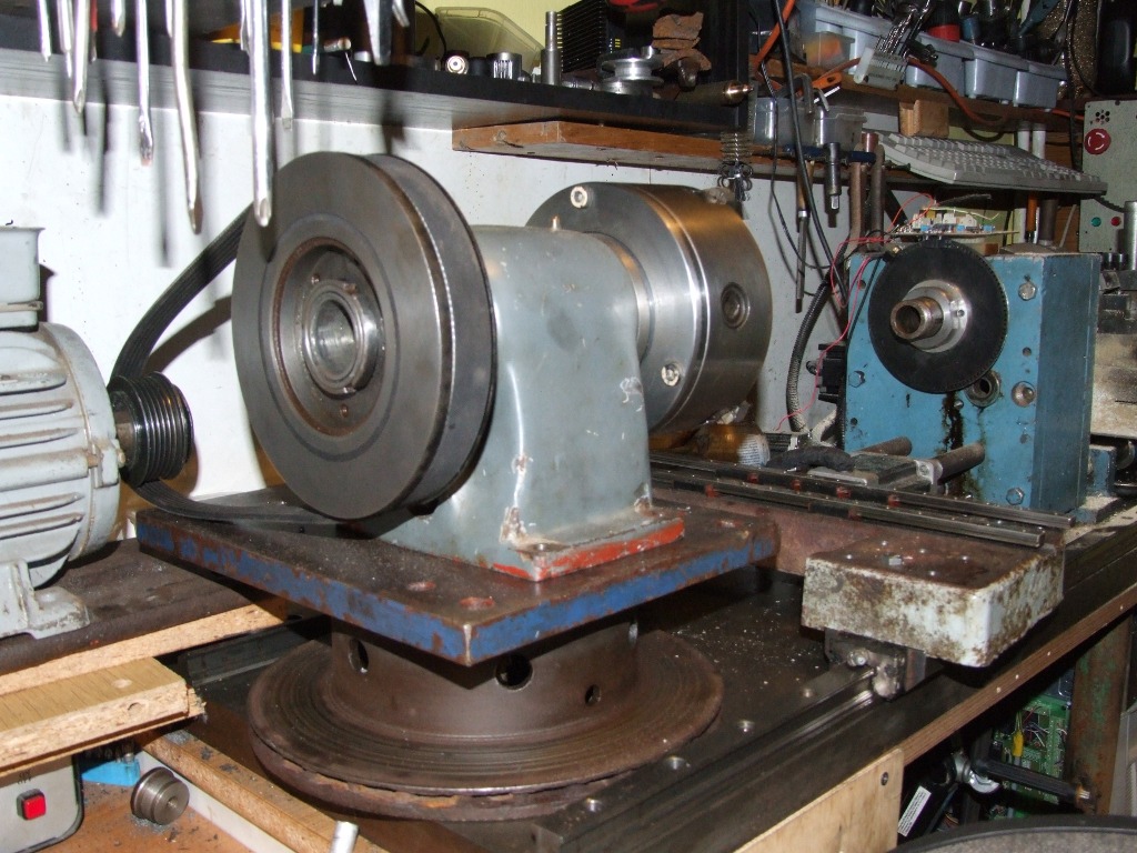

Tak ogólnie - tuxcnc ma rację. Wprawdzie da się zrobić maszynę z drewna, czy innej plexy, i da się na niej byle jak obrobić metale, ale zdecydowanie lepiej jest od razu robić sztywną konstrukcję metalową. Wcale nie musi wyjść dużo drożej - źródłem materiału są złomowiska. Trzeba tylko uruchomić wyobraźnię, by w pozornie do czego innego przeznaczonym przedmiocie zobaczyć część swojej maszyny.
Tak jak ja zobaczyłem suport swojej tokarki w żeliwnym obciążniku od ciągnika rolniczego, czy podstawę wrzeciennika w tarczy hamulcowej od jakiegoś dostawczaka.
Oczywistym jest, że taka maszyna nie powstanie najpierw w programie komputerowym. Choć można ją sobie na bieżąco wizualizować w miarę gromadzenia detali. Ją trzeba widzieć w swojej głowie, i potrafić ją tamże modyfikować w zależności od tego, co tam się kolejno na złomowisku wygrzebie.
Jedno jest pewne - sztywności nigdy dość. Maszyna musi swoje ważyć, i swoje wytrzymać. Jak się patrzę na niektóre konstrukcje, chwiejne jak gałązka wierzby na wietrze, i czytam, że ich twórca planuje rzeźbić w stali hartowanej, to mnie bolą zajady...
