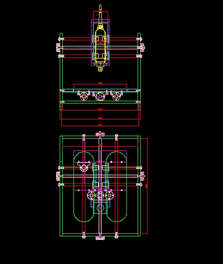

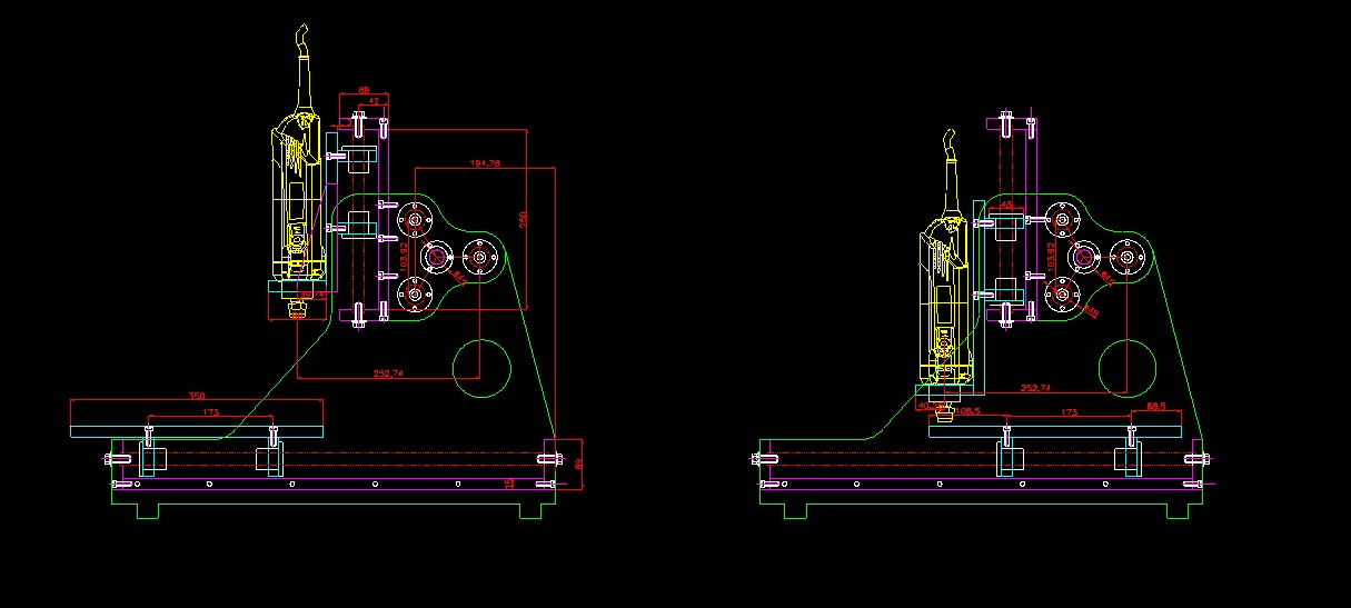

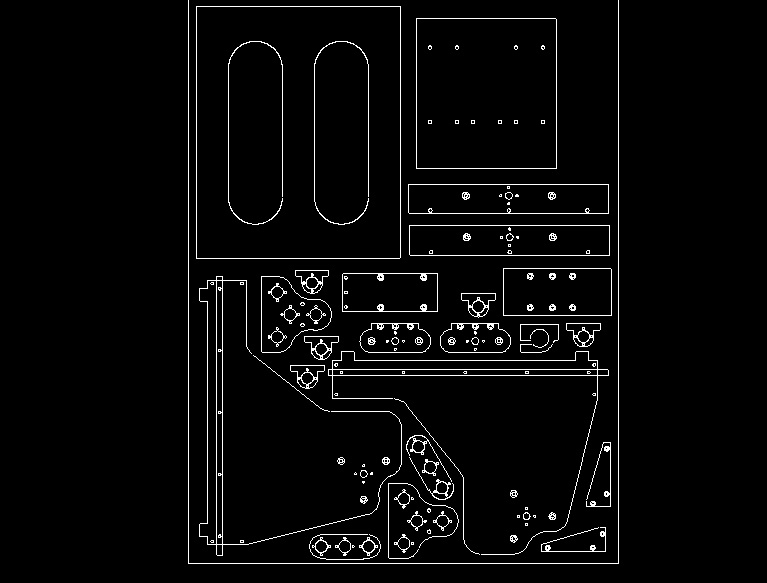

Zrobilem trochę już tych maszynek i części do nich :wink:
ale postanowiłem trochę się pobawić i zrobić coś uniwersalnego
coś co da się maksymalnie wyciąć i z formatek i złożyć przy pomocy paru narzędzi :grin:
Mam przygotowane projekty
Maszynka będzie (mówię o samej mechanice )
na wałkach wiszących ø16 (wiem że trochę może za delikatne ale to jest maszynka do spełnienia własnych ambicji ) łożyskach liniowych z kołnierzem oraz śrubach trapezowych TR16x4
Będę sukcesywnie relacjonował przebieg budowy
ps robię ze sklejki tylko ze względów finansowych
projekt był robiony pod aluminium PA6 15 mm grubości ale będzie ze sklejki 18

Post napisał: IMPULS3 » 26 lut 2012, 21:47
A może zrobić też opcję z podpartymi.

Post napisał: tomolc » 26 lut 2012, 22:12
IMPULS3 pisze:
IMPULS3 rozumie że mówisz o maszynce do samodzielnego montażu :?:
Pewnie że można pomyśleć nad taka konstrukcją ale ich już jest dużo
na tym forum .70% maszynek na forum jest na wałkach podpartych Kamar
zrobił swoja plazmo-frezarkę na wałkach i do dziś na niej pracuje.Do celów hobbistycznych będzie ok

Post napisał: IMPULS3 » 26 lut 2012, 22:19
tomolc pisze: IMPULS3 rozumie że mówisz o maszynce do samodzielnego montażu :?:
Oczywiście, tylko że 16 mm to dość delikatne i żeby się klient nie rozczarowal malą sztywnością, a tak to by mial wybór. Po za tym co innego frezarka a co innego plazma.

Post napisał: tomolc » 26 lut 2012, 22:26
IMPULS3 pisze:
Ok przekonałeś mnie zrobię na ø20 :wink:
W ;X: te 3 wałki będą spełniały swoje zadanie i 6 łożysk
W ;Y; trochę za słabe wiem ale na tą chwile wystarczą :wink: muszą

Post napisał: IMPULS3 » 26 lut 2012, 22:36
tomolc,
Kolega mnie trochę żle zrozumial. Rozumiem że ploter ma być na sprzedaż a więc lepiej dać komuś wybór czy ma być z dodatkową ścianką do zamocowania prowadnic podpartych czy delikatniejszą wersję z wiszącymi.Zawsze z czasem móglby sobie dokupić tą dodatkową ściankę i wymienić prowadnice.

Post napisał: tomolc » 26 lut 2012, 22:37
MlKl pisze:Ino Kamar dał 3x wałek 30 mm i grubą śrubę kulową, która też działa jako element nośny osi.
Tylko kamar to frezuje stal i aluminium i ma obszar 3 razy większy i konstrukcje stalową
a jak robię maszynkę z zamiłowania jest różnica.Nie che na niej zarabiać chce zbudować swoja konstrukcje
IMPULS3 pisze:tomolc,
Chyba coś nie zaiskrzyło :wink:
Trzeba by tak zmienić konstrukcje że będzie opcja nowej belki X z wałkami podpartymi
Dobra myśl

Post napisał: IMPULS3 » 26 lut 2012, 22:41
tomolc pisze:Nie che na niej zarabiać chce zbudować swoja konstrukcje
A to wszystko zmienia, to ma być taka zabawka... :cool:

Post napisał: tomolc » 26 lut 2012, 22:44
IMPULS3 pisze:
Powiedzmy prototyp :grin: gdzie wszystkie chwyty dozwolone
Chodzi mi głównie o wykorzystanie technologi wycinanych formatek w celu ich złożenia w całość
