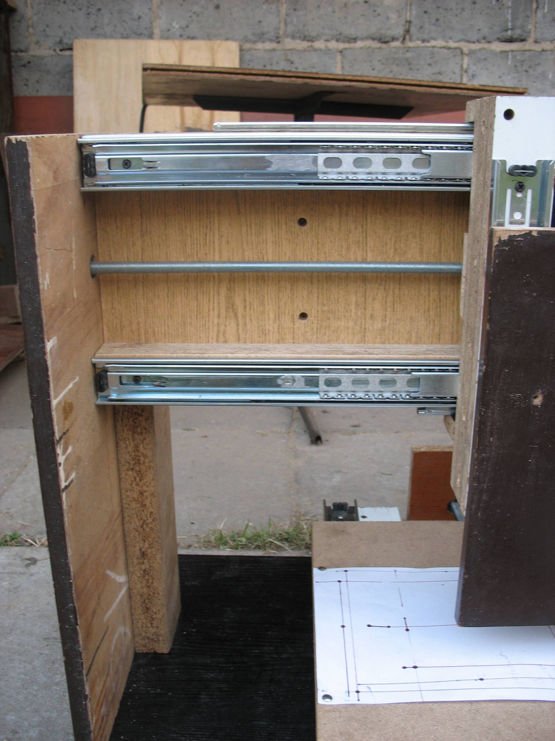

Tematem mojej pracy mgr jest zaprojektowanie systemu sterowania serwami AC do manipulatora XYZ. Niestety uczelni brakło pieniędzy na profesjonalne rozwiązanie a zwodzili mnie do maja że może coś się uda. Więc na prędkości (między sianokosami) postanowiłem sklecić coś samemu ultra nisko budżetowego aby zacząć poruszać serwami i nauki ich adaptacji w jakiejś aplikacji. A że obronić wypadało by się niedługo max. we wrześniu to muszę ostro pracować.
Praca przebiegała konstruktorsko czyli zakupione elementy przymierzałem i docinałem sklejkę przeważnie 20mm i 19 mm. Gdybym to zaczął projektować w Solidzie to po prostu bym się bawił a konstrukcja by nie powstała.
Oto moje wypociny z pracy:

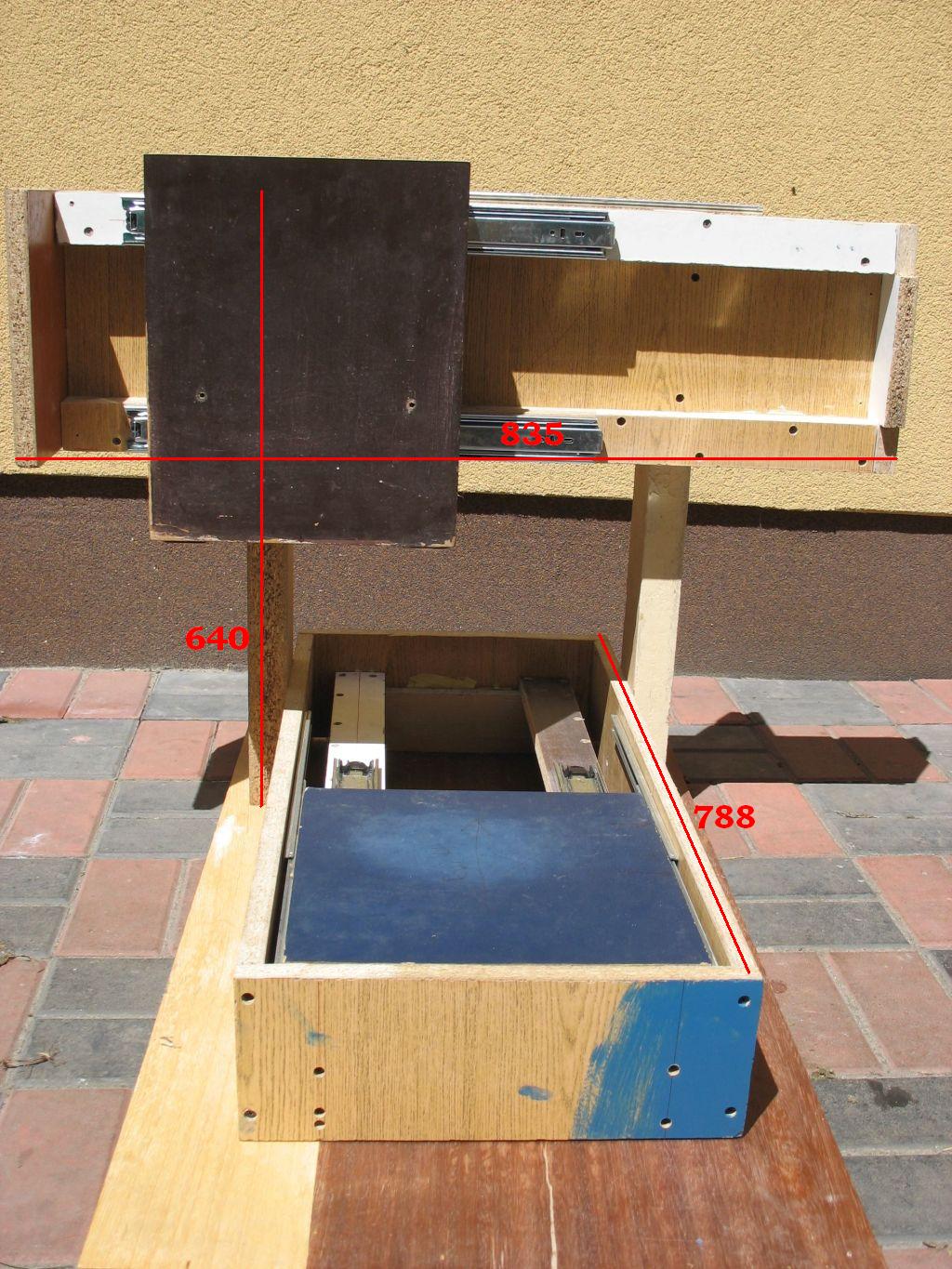

Założenia obszaru roboczego: 300x300x200 mm. Jest i to naddatkiem na krańcówki :)
Przeznaczenie: Na razie jakieś mazanie pisakiem, potem jakaś praca z chwytakiem żeby coś przenosić.

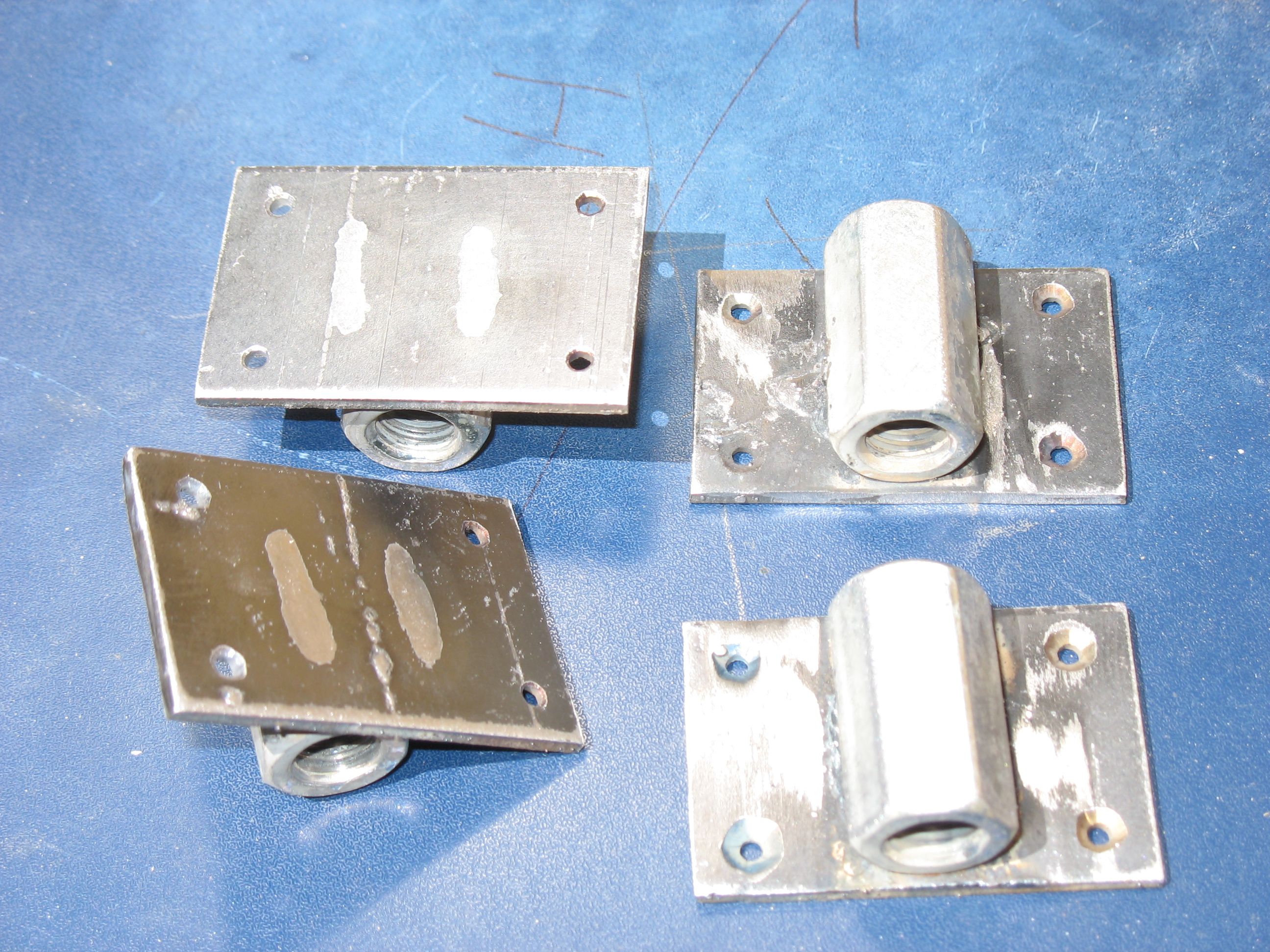

Napęd stanowić będą śruby metryczne M12.

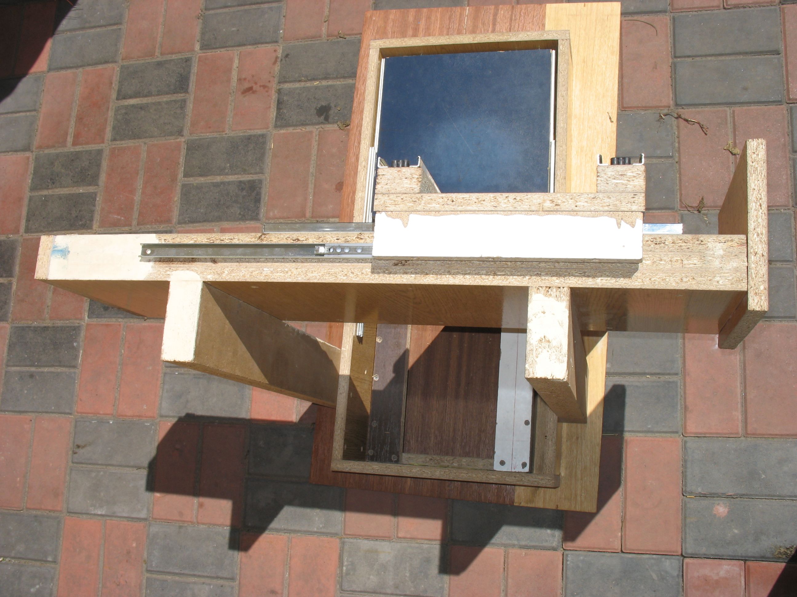

ogólny widok
Proszę o jakieś ciekawe i konstruktywne komentarze.

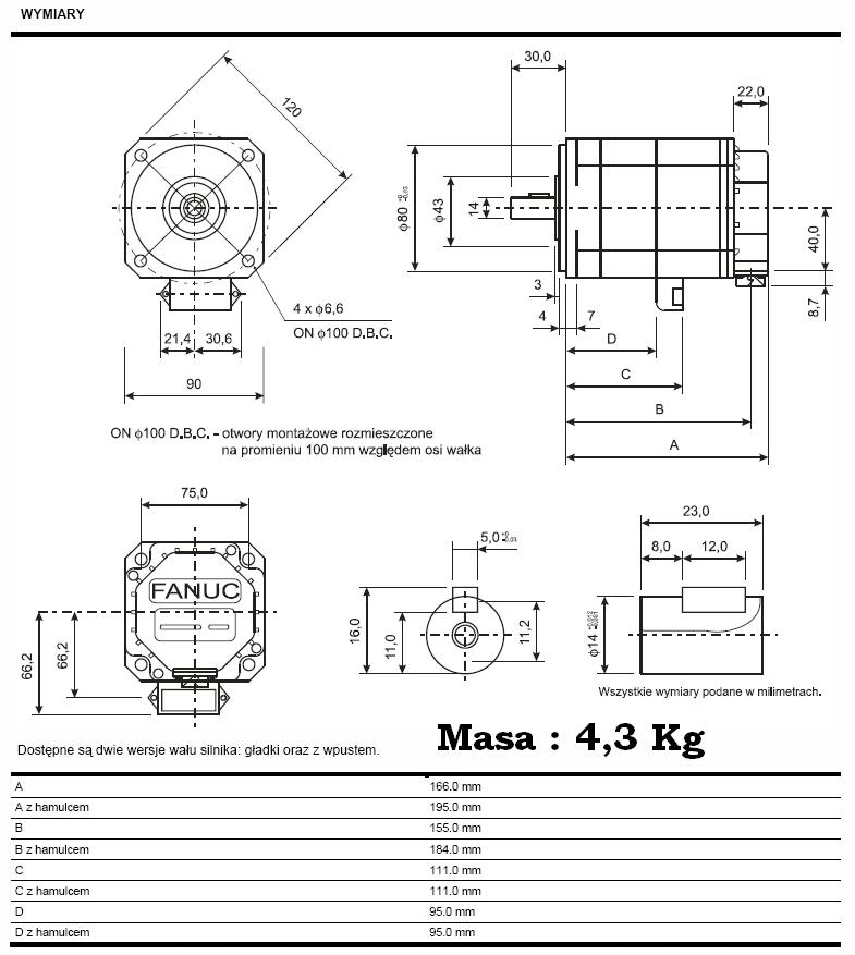

Doradźcie mi jak zamontować takie silniki do tego czegoś co stworzyłem. Mocowania i podpórki.
Sprzegiełko na wpusty z obydwóch stron wystarczy , śruba M12 będzie przetoczona na fi 8 bo takie łożyska w domu znalazłem ?
Pozdrawiam i dziękuje !

o w morde !!! TAAAAKIE silniki do takiej konstrukcji ??

Mi też serce się kraje ale i tak to moja inicjatywa, miało być na sucho czyli tylko z odpalonym silnikami, a tak to chociaż przetestuje coś.
Proszę o porady.
Czy dobór śrub pociągowych M12 to był trafny pomysł czy lepiej było kupić M10 ?
Podpatrzyłem kilka mocowań silników i taki sposób mi się podoba:

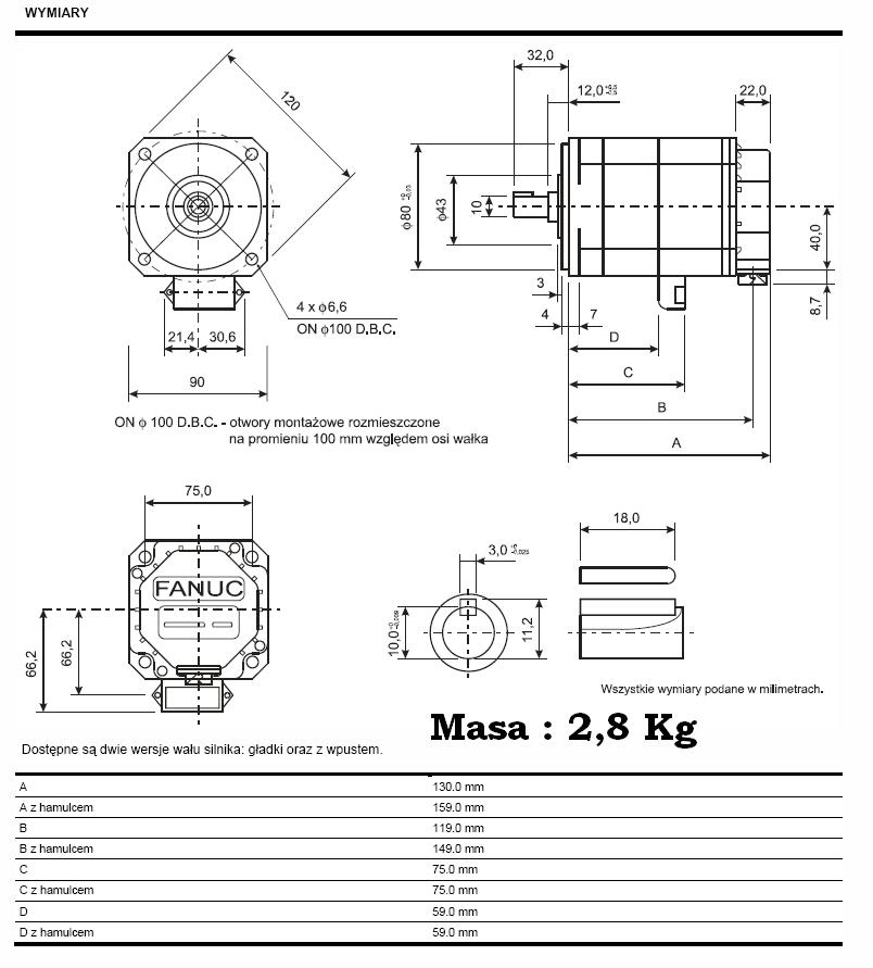

Ale przy tym większym silników który ma 4 kg to nie wiem czy to będzie idealne rozwiązanie :/
Czy mogę uszkodzić w jaki kolwiek sposób te silniki pracując na takim sprzęcie ?
Chodzi mi głownie o zniszczenie osi silnika i dlatego proszę o jak najlepszy pomysł z zamocowaniem go do tej pseudo konstrukcji.

no 4 kilo to sporo, ja dla większego bezpieczeństwa silników i pewniejszego mocowania, przymocowałbym silniki bezpośrednio do konstrukcji, a napęd przeniósł paskami zębatymi , jak to jest np. u mnie i u wielu innych. Trochę też tak nie po kolei, zbudować konstrukcję i nie zaplanować miejsca na silniki X, Y nie problem, ale naz Z już trzeba będzie pogłówkować, chociaż i tu już znalazłem rozwiązanie

Czy można stosować po 2 śruby pociągowe na jednym wałku(i to jeszcze przy gwincie metrycznym ) ? A jeżeli nie to czemu ?
Konstrukcja ulegnie modernizacji w następnym tyg. niestety chyba nie wymienię tych nieszczęsnych śrub metrycznych :/ Za to poszerzę obszar roboczy w osi Y i dostawię lepsze prowadnicę. Teraz miałem na X i Y prowadnicę 450mm i wymienię na Y na 600 lub 700mm.
Chciałbym też pomniejszyć wymiary osi Z . Czy płyta o szerokości 200 mm wystarczy do zamocowania większość narzędzi mam w domu frezarkę górno-wrzecionowa i ma 15 cm czy naddatek 5 cm wystarczy do mocowania ?
Takie pochopne konstruowanie na biega niestety ma swoje wady do przymiarek siadam już za komputerem i odpowiednim programem 3D, ale nie chciałem żeby pozostało to w sferze projektów.

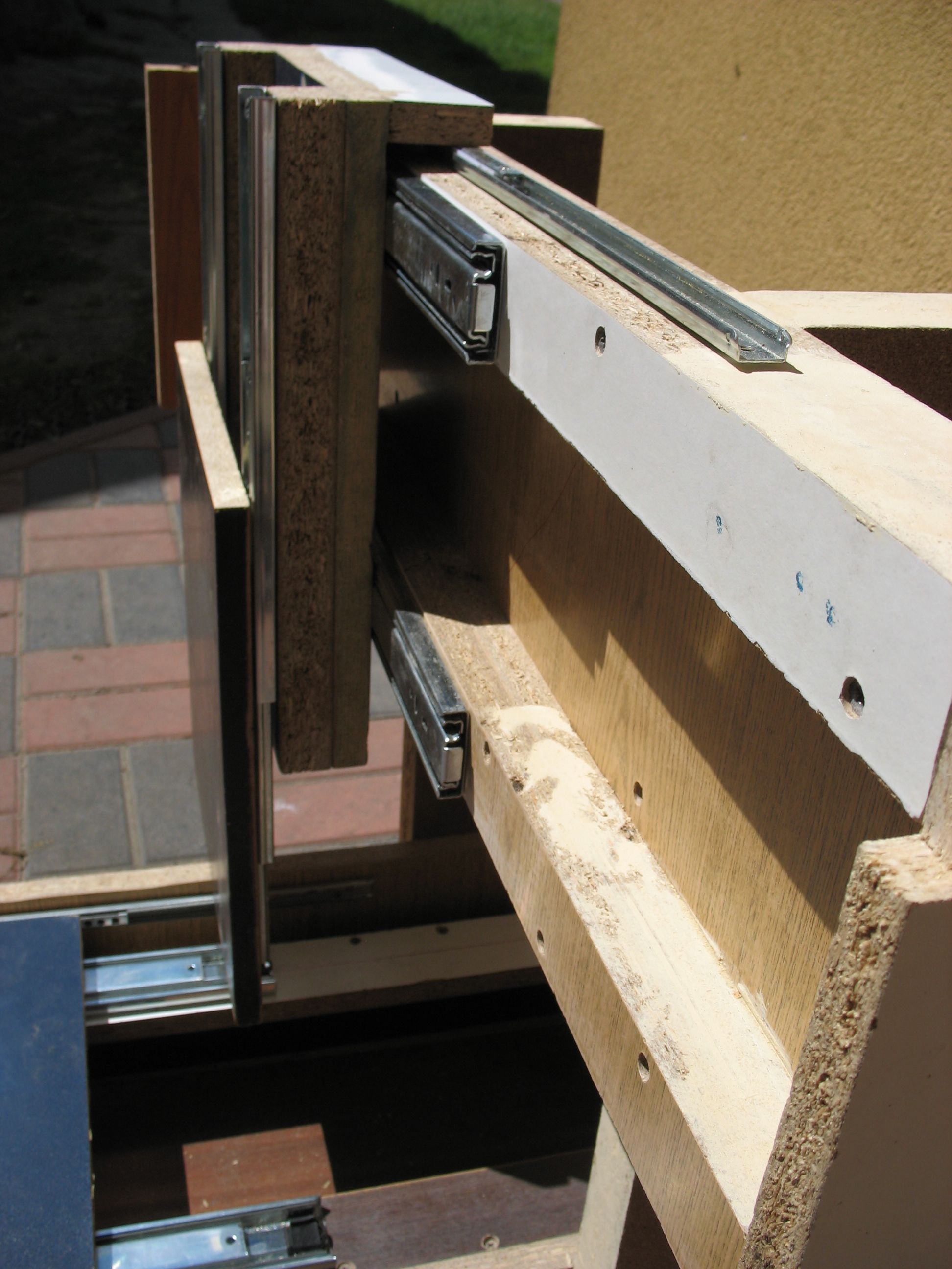

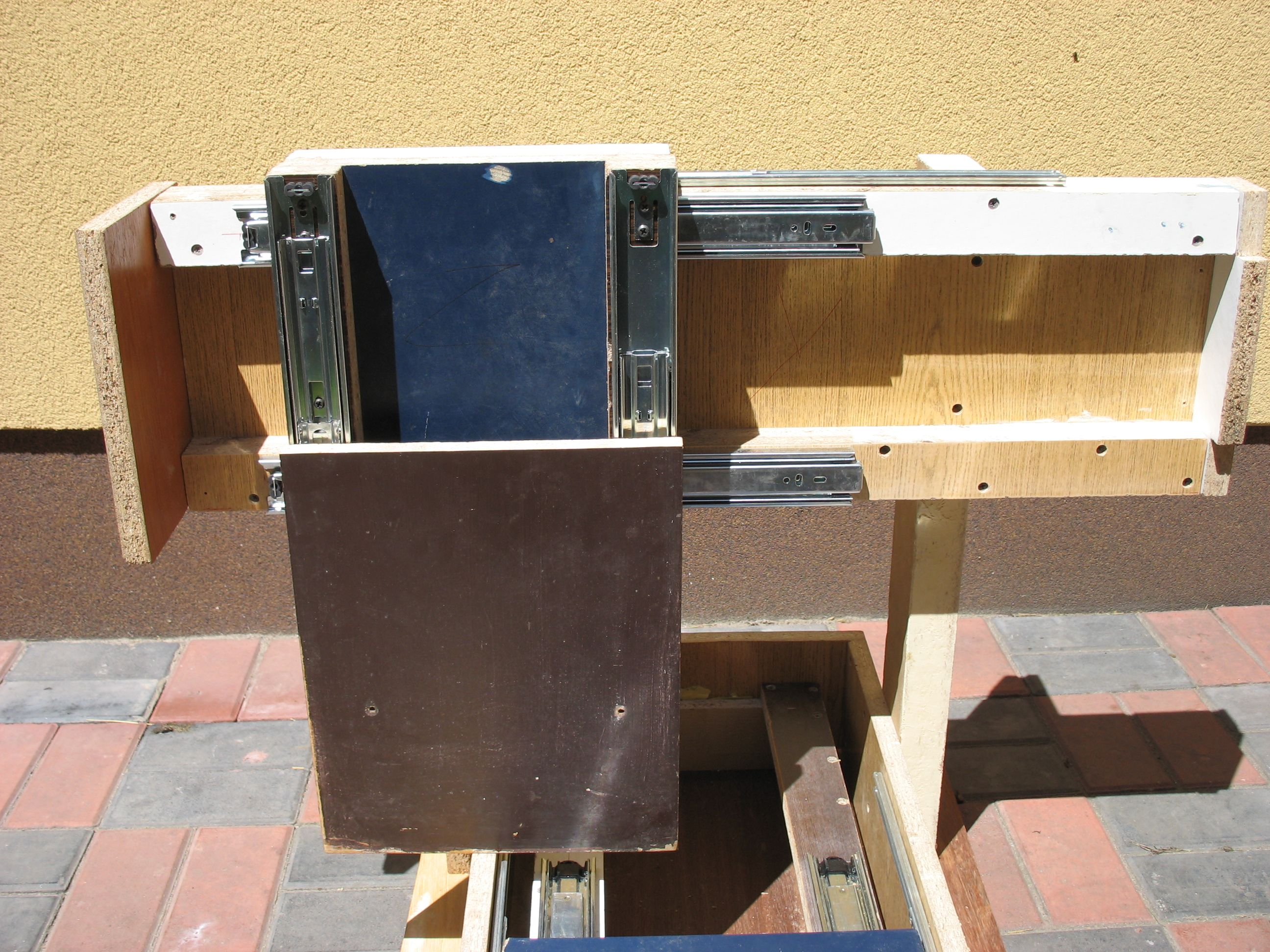

Zacząłem grzebać i naprawdę pogorszyłem sprawę z osią Z ale jutro muszę poprawić.Chciałem tak na boku ale te prowadnice mają straszne luzy na boki w tej płaszczyźnie.
Mam pytanie kupiłem prowadnicę szufladową 700mm do osi Y i mam pytanie dla osób której już kombinowały przy przerabianiu takich elementów czy uciąć po prostu to co będzie wystawać czy coś trzeba jeszcze kombinować ?
Czy zastosować konstrukcje tandemową jak ktoś na forum to nazwał 2 obok się gdy jedna się kończy zaczyna się mocniejsza ?
Proszę dalej o jakieś rady z postu wyżej bo nikt nie odpowiada :(

gigipawel pisze:Czy można stosować po 2 śruby pociągowe na jednym wałku(i to jeszcze przy gwincie metrycznym ) ? A jeżeli nie to czemu ?
nie rozumiem pytania, na jakim wałku?chodzi ci o nakrętki, czy jak

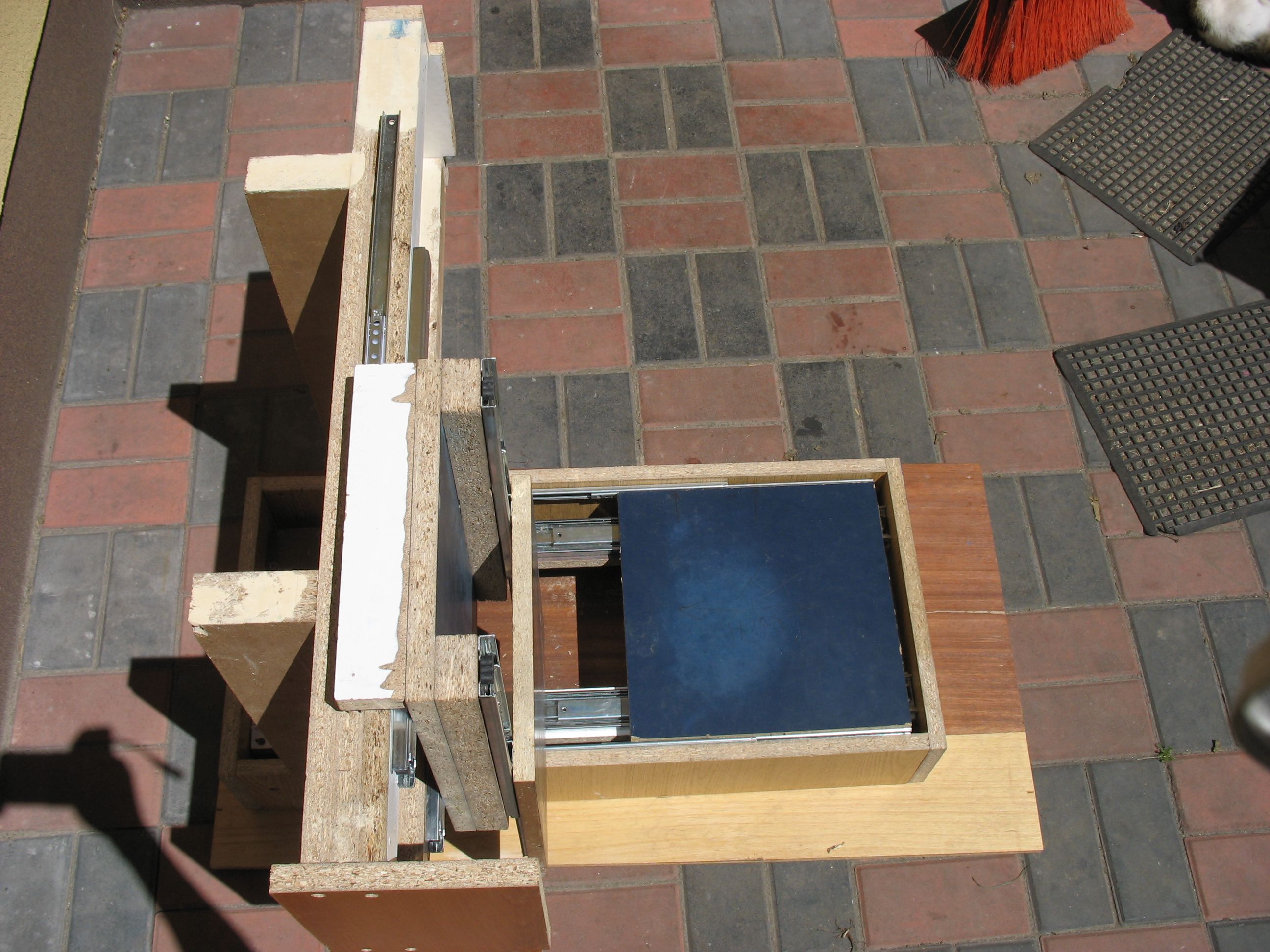

Frezarka przeszła już drobną modernizację.
Modyfikacja prowadnic Wyszlifowane zabezpieczenie przed przesuwaniem się wózka. Wózek z kuleczkami przesuwa się dalej utrzymując lepsza stabilność na większym odcinku .
Podłączyłem pod śruby wiertarkę po przez sprzegeiełko z wężyka gumowego i niestety zaobserwowałem niepokojące zjawisko zaznaczone na fotografii, ma ktoś pomysł jak to zniwelować i od czego to jest (mam słabej jakości wiertarkę ) ?

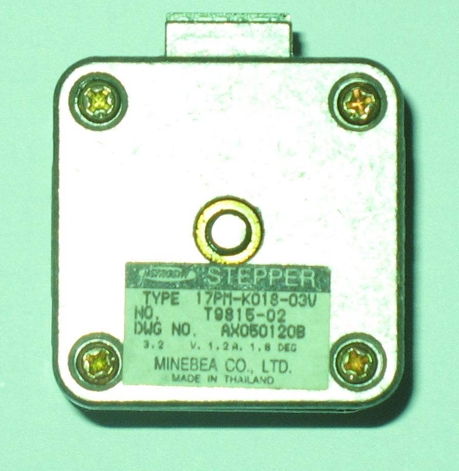

W domu posiadam 2 sztuki takich silniczków krokowych o wymiarach40x40x33, czy ten silniczek napędzi do celów edukacyjnych tylko to coś co stworzyłem? :
Jakieś propozycje modyfikacji lub krytyka ?

Modyfikacje zawsze można przeprowadzić tylko najpierw trzeba znaleźć słabe punkty maszynki.
Silniczki pisak powinny pociągnąć (jeśli wszystko chodzi bez oporów'), ale wolno to będzie się ruszać.
'Zjawisko' z fotki - Krzywo coś pewnie jest lub wpada w drgania poprzez krzywą śrubę...?
O krytykę lepiej się nie proś. Po co Ci to? Każdy robi maszynę na miarę swoich możliwości. Ważne ,żeby w końcu maszyna ruszyła i nie skończyło się na planowaniu...
I fajnie, że zdecydowałeś się przedstawić swoją pracę na forum.
Propozycja to większe silniki. Do edukacji około 0,7-1Nm. Te z fotki więcej niż 0,4Nm nie mają, a nawet między 0,2-0,3Nm

jedną z możliwości (podkreślam słowo, jedną) może po prostu być pionowo ustawiony pisak i pisak wchodzi w wibracje. spróbuj pisak zamocować pod kątem w stosunku do kartki, tak jak naturalnie trzyma go ręka, żeby góra pisaka była przed kreską, jeśli to nie to to mam drugą teorię, ale najpierw sprawdź tą. Odnośnie konstrukcji to nie widzę jakiś rażących błędów, a czepiał się nie będę bo to co zrobiłeś z niczego to tylko podziwiać, bo to służy do nauki a nie frezowania łopatek do silników odrzutowych. Trzymaj tak dalej
