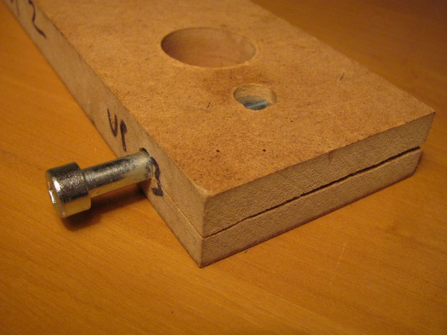

Z własnego doświadczenia: MDF 22mm z którego powstaje moja maszyna jest OK, jeżeli będziesz śrubami łączył dwa elementy przylegające do siebie dużymi powierzchniami.
Ale rozwarstwi się w momencie kiedy będziesz próbował wiercić w krawędziach i potem ścisnąć śrubą takie połączenie.
Z tej przyczyny musiałem przeprojektować niektóre elementy (np. mocowanie łożysk i śrub), które miały być wykonane z MDF i przejść całkowicie na gotowe, aluminiowe elementy (obudowy łożysk).
Zgodnie z obietnicą fotka:
