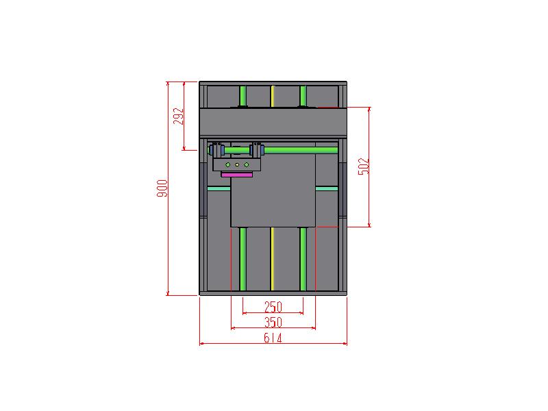

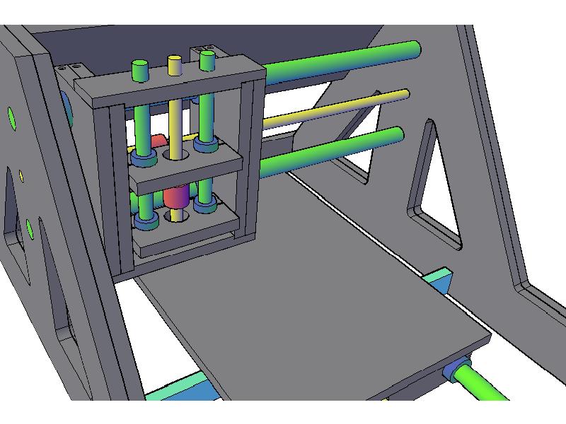

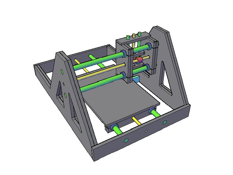

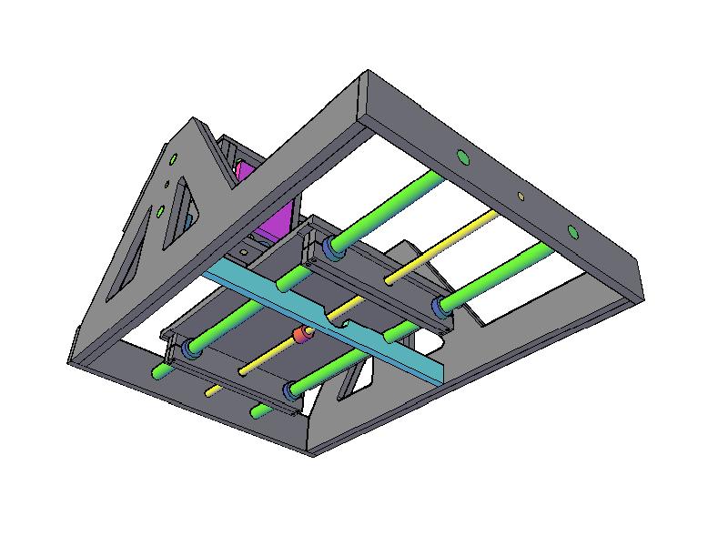

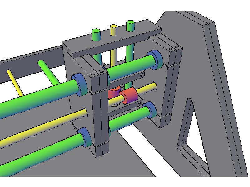

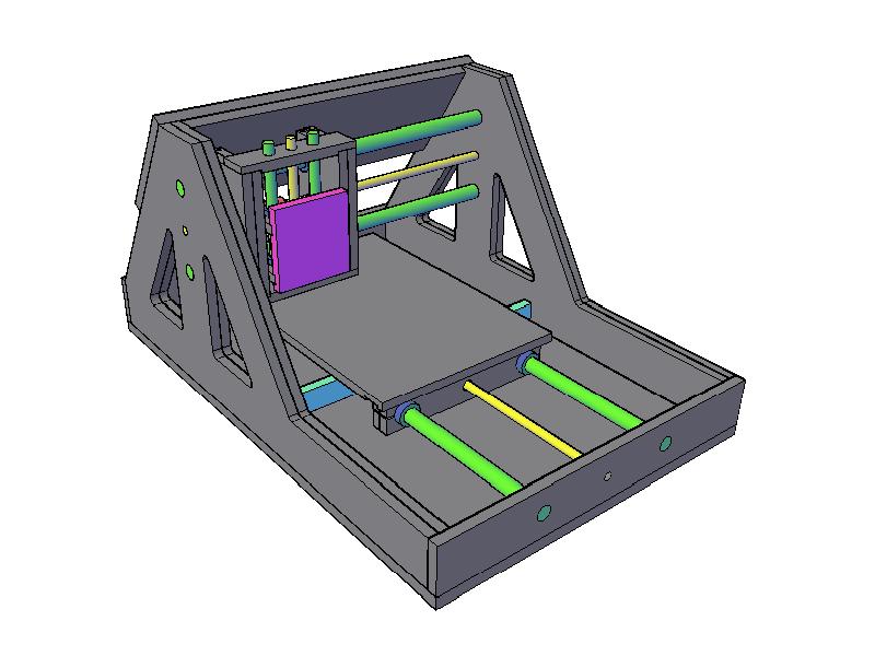

To jest temat jakich zapewne wiele tutaj. Od jakiegos czasu przegladam to forum, czytam o roznych konstrukcjach, pomyslach. Interesuje sie modelarstwem RC i juz nieraz przekonalem sie, ze takie male CNC bardzo by mi sie przydalo. Na codzien mam do czynienia w pracy z duzym CNC SCM Record 125. Dlaczego wiec nie wykorzystac duzej maszyny do zrobienia malej?
A wiec od poczatku.
Zalozenia:
- obszar roboczy 350x300x70
- umiarkowana cena
- wykonanie mozliwie jak najwiekszej ilosci czesci z maretialu Trespa we wlasnym zakresie
Zastosowanie:
- modelarstwo - frezowanie MDF, drewno oraz podobne, tworzywa sztuczne, aluminium
Konstrukcja:
Material - Trespa 16mm grubosci, jest to rodzaj laminatu stosowany na blaty laboratoryjne. Wybralem wspomniany material, gdyz moge go miec praktycznie za darmo, posiadam dostep do maszyny CNC oraz wszystkie programy potrzebne do wyciecia poszczegolnych czesci jestem w stanie wykonac sam.
Os X:
Dwa walki prowadzace fi25 zamocowane na obu koncach stolu (jeszcze nie wiem jak, mysle o podobnym chwycie jak w przypadku lozysk liniowych) oraz podparte w jednym punkcie w polowie dlugosci (na rysunku jasnoniebieska czesc).
Nie wiem czy ten pomysl jest dobry, ale walki podparte sa przynajmniej w jednym punkcie (nie liczac obu koncow).

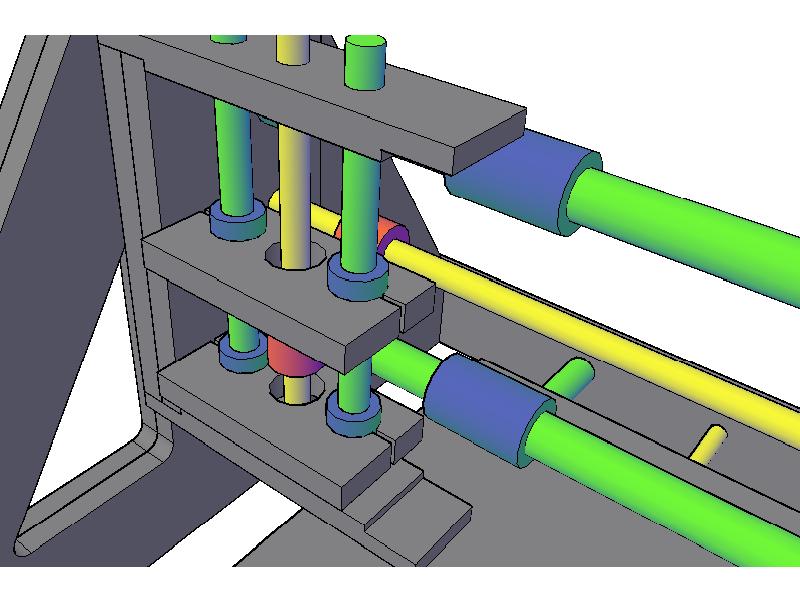

Cztery lozyska liniowe LM 25 UU, zamocowane sa w czyms w rodzaju zaciskow (podwojne, sciskane za pomoca wkreta), ktore to z kolei przykrecone sa do blatu.
Os Y:
Walki fi25, cztery lozyska liniowe LM25 UU.
Os Z:
Walki fi16, cztery lozyska liniowe LM 16 UU.

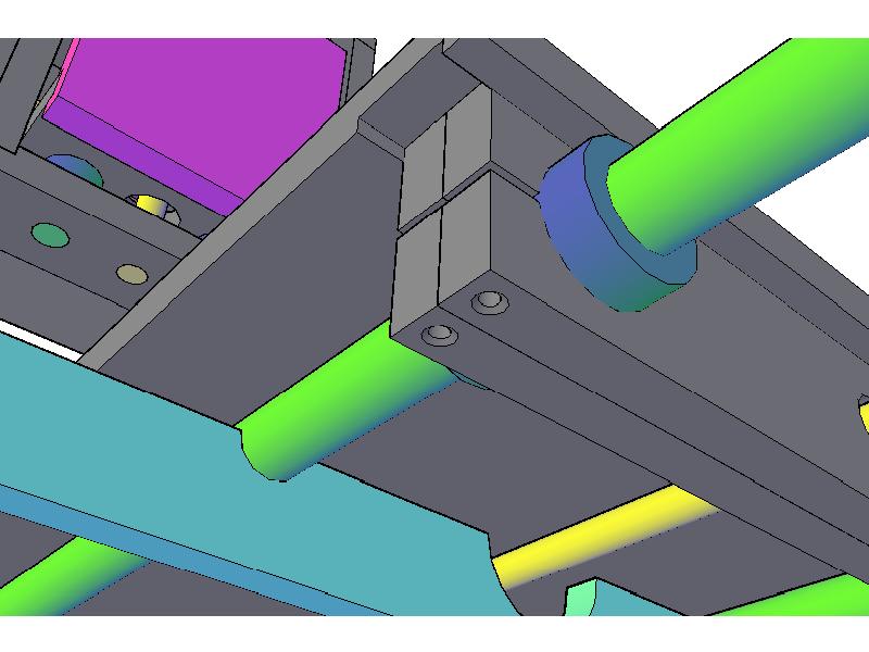

Motyw mocowania lozyska w kazdej osi jest taki sam. W osi X oraz Y zastosowalem podwojne profile mocujace gdyz grubosc materialu to tylko 16mm, jednak nie wiem czy to konieczne.
Jak widac z rysunkow np. w blacie wykonane sa rowki (5-7mm glebokosci), w ktorych osadzone sa mocowania lozysk liniowych. Staralem sie wykozystac ten motyw wszedzie, gdzie dwie czesci sa prostopadle wzgledem siebie.
Naped kazdej osi to sruba trapezowa Tr. 14x4 (rys. kolor zolty), oraz nakretki okragle – brazowe (rys. kolor czerwony). Jeszcze nie zabralem sie za ich mocowanie, kasowanie luzu itd., chce najpierw poradzic sie kolegow, czy warto pakowac sie we frezarke z takiego materialu.
Calosc mysle skrecic do kupy za pomoca wkretow. Chcialbym rownierz poradzic sie kolegow, czy warto stosowac wspomniane przezemnie lozyska liniowe (dostępne na stronie sponsora), wybor padl na nie ze wzgledu na cene.
Mocownaia srub napedowych, silniki oraz cala elektronika - tym wszystkim zajme sie wkrotce. Jednak wczesniej prosilbym o opinie i sugestie, rownierz chcialbym sie zapytac czy wedlug Was konstrukcja bedzie wystarczajaco sztywna.
Kolorami na rysunkach zaznaczone sa:
- niebieski - lozyska liniowe
- zielony - walki fi25 (fi16 os Z)
- zolty - sruba trapezowa Tr. 14x4
- czerwony - nakretki trapezowe okragle - brazowe

zolik81 pisze:zastosowalem podwojne profile mocujace gdyz grubosc materialu to tylko 16mm, jednak nie wiem czy to konieczne.
Prawidłowo. 16mm to zdecydowanie za mało.
Bramę jeszcze proponuje spiąć górą, bo teraz jest spięta tylko jedna płaszczyzna i będzie miała tendencję do bujania na boki. Lub zmajstrować coś na zasadzie korpusu skrzynkowego. Podstawa także nie została wzmocniona, bo chyba miejsca tam na to zabrakło...
Wałki prowadzące lepiej zastosować fi16 podparte na całej dł. lub co 100mm odcinkami podpory o dł. 100mm. Kombinowanie z wałkami fi25 niepodpartymi nie jest opłacalne na dłuższą metę tym bardziej, że masz zamiar obrabiać aluminium. Wielu kolegów już się o tej "oszczędności" przekonało.

namemartin pisze: Wałki prowadzące lepiej zastosować fi16 podparte na całej dł. lub co 100mm odcinkami podpory o dł. 100mm. Kombinowanie z wałkami fi25 niepodpartymi nie jest opłacalne na dłuższą metę tym bardziej, że masz zamiar obrabiać aluminium. Wielu kolegów już się o tej "oszczędności" przekonało.
Podparcie tych walkow to dobrych kilka stowek wiecej... A moze wystarczyloby zastosowac w osi X podparte walki fi16 o dlugosci 700mm (powinno to dac nieco ponad 300mm obszaru roboczego). Os Y zwezic nieco zmniejszajac jednoczesnie rozstaw lozysk tak aby zostalo 300mm (jesli mialoby zostac 250mm to tez nie bedzie tragedii) posowu uzytecznego.
Nie chce sie upierac przy walkach niepodpartych ale ok. 100zl (130zl podpora do walka fi20) za 600mm podpory + koszty wiercenia walka, lozyska tez nieco drozsze - tego nie uwzglednilem w budrzecie. Co o tym sadzicie?
Jesli chodzi o wzmocnienie podstawy to jak najbardziej do zrobiebnia jednak aby nie zaklocac przejrzystosci rysunkow nie kombinowalem za wiele w tym kierunku. Chce na poczatek prawidlowo i oszczednie rozwiazac kwestie posowu kazdej osi nastepnie naped itd., wszystko po koleji.
Nie wiem jakie czytasz cenniki, ale nie jest to prawda.
Mylisz osie - "lewo-prawo" to X, "przod-tyl" to Y.
Podawalem Ci link do mojej konstrukcji - stosujac walki 50cm - 150zl/os
uzyskalem obszar roboczy 360x300mm. Powielasz w osi Y "tradycyjna"
konstrukcje - dluuuuugie walki podparte na koncach dajace mala przestrzen
robocza i mala sztywnosc. Daj walki podparte pod stol, lozyska na fundament
tak jak ja i raz maszyna sie zmniesjszy bez straty obszaru roboczego, dwa
bedzie bez porownania sztywniejsza, trzy uprosci sie konstrukcja.
No bo warto tak projektowac maszyne, zeby uzywac odcinkow standardowych
np. 500mm. Komplet walkow podpartych na calej dlugosci sr 20mm z lozyskami
to 220zl /os, czyli 440zl na X i Y.
Najwazniejsza jest dobrze przemyslana kosntrukcja - posow i naped to
rozwiazania standardowe.
J.

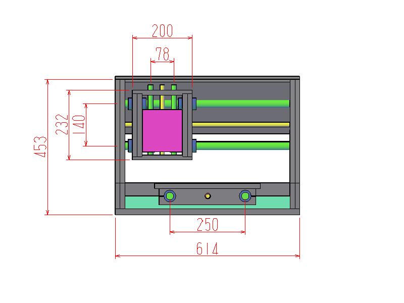

Post napisał: zolik81 » 15 mar 2010, 11:12
Kolego oprawcafotografii chyba powoli przekonuje sie do twojej konstrukcji.
Wychodzi mi (os Y), ze stosujac walki o dlugosci 50mm, rozstaw lozysk nie wiecej niz 140mm (mierzone od konca do konca po zewnetrznej) uzyskam 350mm skoku. To w zupelnosci mi wystartczy, jednak nie wiem czy przy takim rozstawie lozysk zachowam wystarczajaca sztywnosc. Jak jest u Ciebie z wymiarami?
Ceny, no coz sugeruje sie sklepem sponsora forum. A gdzie kolega kupowal bo 440zl za komplet jezdny na dwie osie to dobra cena jak dla mnie.

Post napisał: oprawcafotografii » 15 mar 2010, 13:27
W sensie obszaru roboczego? 360x300x100mm <>
Ja zawsze najpierw sprawdzam allegro ;)

Post napisał: zolik81 » 15 mar 2010, 14:44
Chodzilo mi rozstaw lozysk przykreconych do podstawy, rozumiem ze dlugosc ruchomego blatu to 500mm.
oprawcafotografii
Posty w temacie: 8
Posty: 6358
Post napisał: oprawcafotografii » 15 mar 2010, 14:50
zolik81 pisze:Chodzilo mi rozstaw lozysk przykreconych do podstawy, rozumiem ze dlugosc ruchomego blatu to 500mm.
Od konca do konca obudowy rowne 200mm:
Zwroc uwage, ze przy takiej konstrukcji wrzeciono pracuje zawsze
idealnie miedzy lozyskami, rozstaw nie musi wiec byc duzy.
Chyba, ze wozisz na stole ciezkie przedmioty - wtedy beda chcialy
wyrwac lozyska z podstawy, ale to musialby byc naprawde spory
ciezar, zeby sie nim przejmowac...
Stol ma dokladnie 500x500mm..
