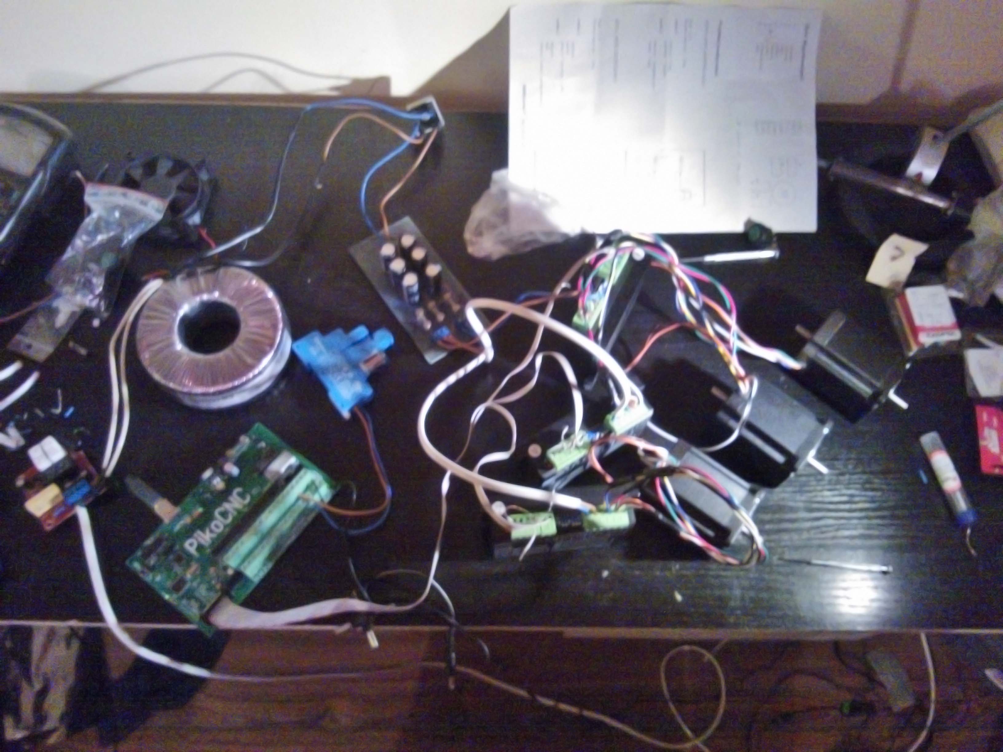

Kilka zdjęć z dalszych postępów. Dzisiaj dostałem PIKO wszystko podpiąłem, żeby zobaczyć co i jak działa. Wszystkie potrzebne cześci już mam. Teraz tylko poskładać do kupy wszystko i zobaczymy jaki będzie efekt :D

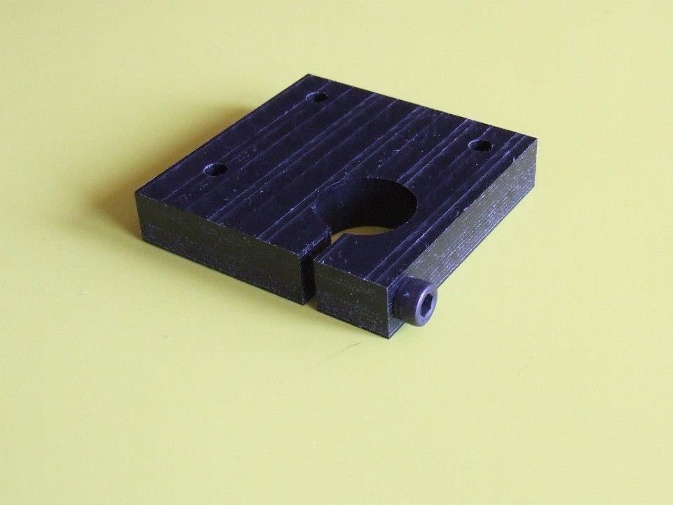

Potrzebuję uchwyt do KRESSA 1050 na 43 mm i jeden z forumowiczów zaproponował mi, że wykona mi taki z PEHD 1000 za 40zł. Co to za materiał i czy jest dość wytrzymały?

Jest wytrzymały. Jeżeli cena ci pasuje to możesz spokojnie go brać. Kress'a utrzyma.

40 zl to nie 80 albo i wiecej bo tyle wolaja za uchwyt stalowy, wiec skoro wytrzyma to chyba wezme

michalrem pisze:jeden z forumowiczów zaproponował mi, że wykona mi taki z PEHD
To prawdopodobnie ten sam użytkownik, który wykonał mi uchwyt do proxxona z tego materiału. Bo ten na zdjęciu to właśnie mój :p
Możesz brać spokojnie, U mnie trzyma się solidnie.

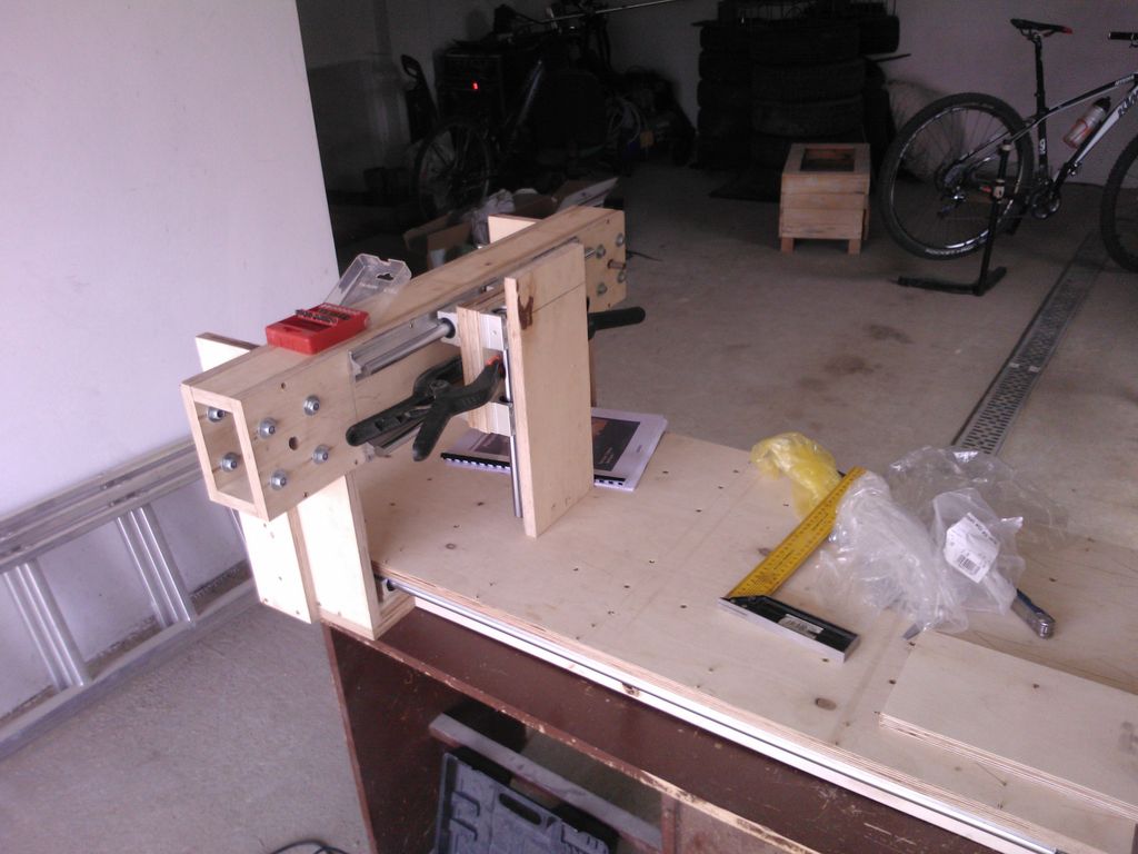

Miło popatrzeć jak powstaje jakiś potworek :)
Na bokach bramy będzie zastrzał "T" uztywniający całość?

Raven pisze:Na bokach bramy będzie zastrzał "T" uztywniający całość?
Nie wiem czy zmieszczę. Bo zewnętrznych stronach bramy będzie szedł pasek napędu X. Poza tym bok bramy częściowo jest wykonany z dwóch kawałków sklejki 18mm. U bartussa boki były z jednego kawałka a pisał kilka stron wcześniej, że udało mu się tym drewniakiem blachę stalową ugryźć. Myślisz że będą potrzebne? Jak będzie za mało sztywne to najwyżej zrobię takie z wycięciem na przejście paska.

Post napisał: Raven » 11 lip 2013, 12:26
Obawiam się, że nie będą potrzebne a konieczne.
Naciśnij na bramę z boku i zobacz ile się ugnie... wtedy będziesz wiedział czy potrzeba czy nie wzmocnienia.

Post napisał: michalrem » 11 lip 2013, 15:55
Skoro tak mówicie... Jak naprawdę mocno nacisnę na bok bramy to jest zauważalny jakieś tam niewielkie odkształcenie, ale aż tak duże siły podczas pracy na boki bramy chyba nie będą działać. Zobaczę jak to będzie wszystko po zmontowaniu napędów. najwyżej wytnę taki ząbek żeby pasek mógł bez przeszkód pracować i zrobię te zastrzały :P

Post napisał: Raven » 11 lip 2013, 17:09
Nie na bok... a na szczyt bocznej ściany wzdłuż planowanej osi.

Post napisał: diodas1 » 11 lip 2013, 18:35
Ostatecznie odkształcenia i niedokładności podczas obróbki będą sumą odkształceń cząstkowych i luzów w różnych punktach konstrukcji. Zatem najwięcej informacji da Ci na końcu naciskanie na końcówkę frezu w różnych kierunkach i w różnych położeniach osi. Dopiero wtedy dowiesz się gdzie są słabe punkty całej koncepcji. Na początku tworzenia maszyny to są jeszcze tylko domysły i gdybanie. Pewnie że lepiej zapobiegać niż leczyć ale co z tego że na przykład teraz skupisz się na rozbudowanych podporach i zastrzałach gdy na końcu okaże się że cała podstawa jest wiotka... Dobrze jest przewidzieć możliwość montażu różnych dodatkowych zabezpieczeń, co nie znaczy że natychmiast trzeba to zrobić. W końcu to prototyp i wiele może się jeszcze zmienić
