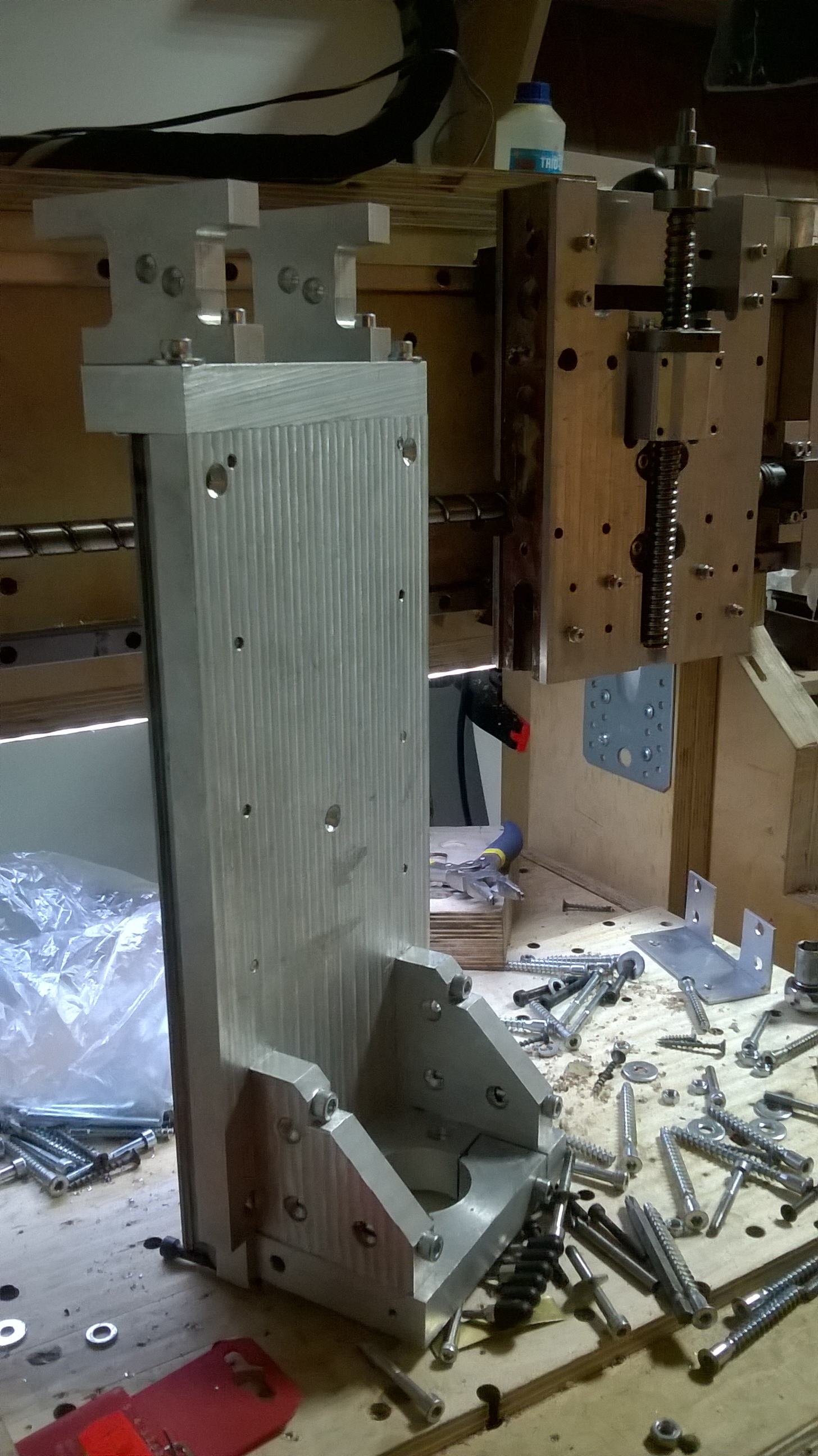

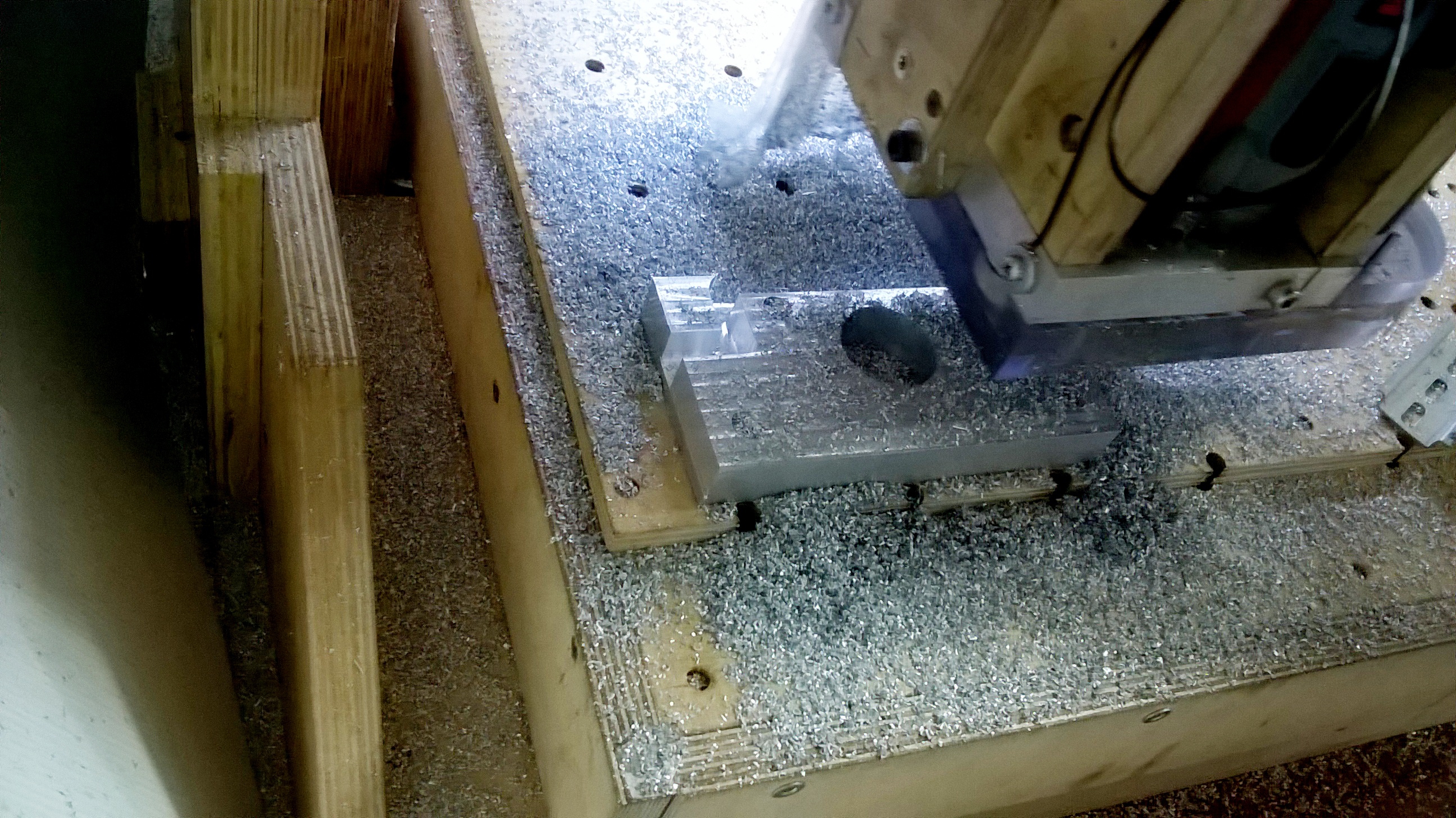

Post napisał: ezbig » 14 gru 2015, 20:57
Kolejny element. Tym razem górna część osi Z. Blok łożyskujący będzie ten sam, który jest w wersji sklejkowej, bo już wtedy wstawiłem wytoczony z aluminium. Pozostało jeszcze do wystrugania mocowanie silnika.
Miał dziś być jeszcze skończony krzyżak, ale najpierw wiertło się złamało przy pierwszym otworze i kupę czasu straciliśmy na wyciąganie. Potem jeden otwór trafił w gwintownik, który komuś się ułamał i utkwił w środku aluminium. Materiał był z odzysku, że ma otwory po bokach to widziałem, ale żeby tam jeszcze gwintownik siedział to już do głowy mi nie przyszło (wyglądało jakby śruba się ukręciła w otworze, trzeba było to oczyścić i dokładniej zbadać) :evil: . Teraz jest problem, bo jeden wózek będzie mocowany na 3 śrubach, jak czegoś nie wykombinuję.

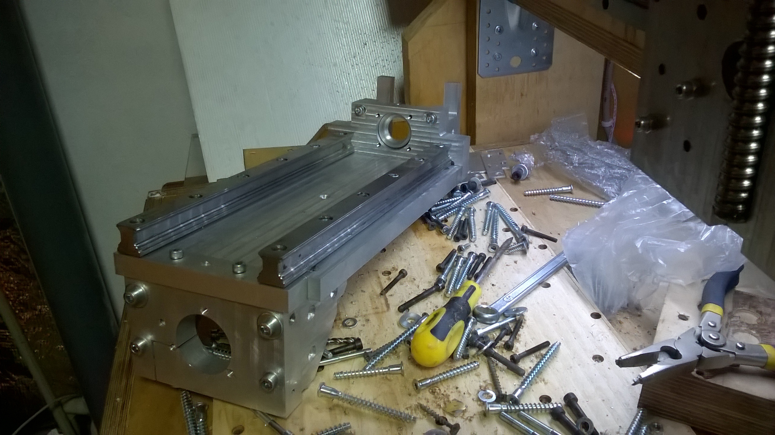

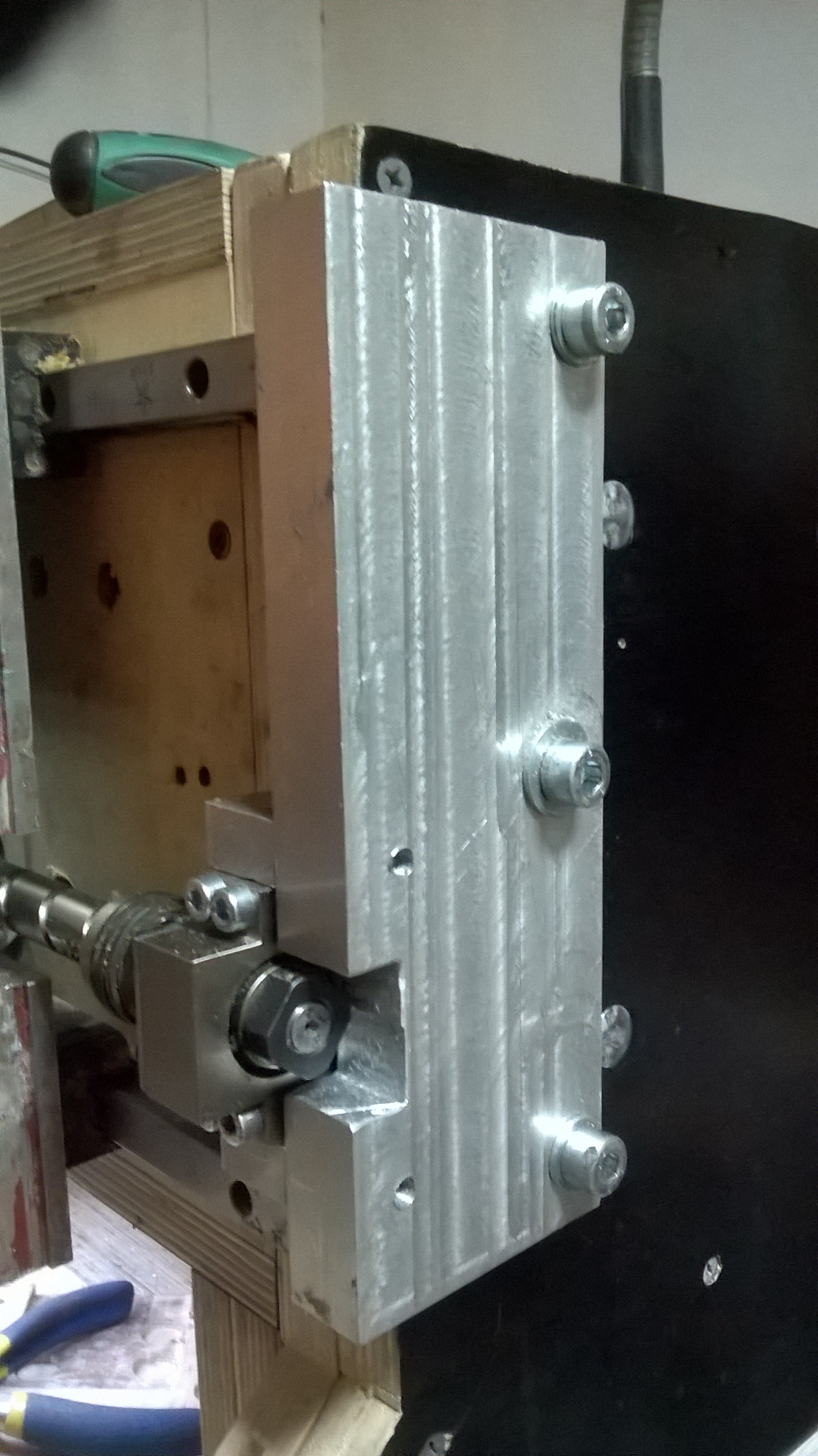

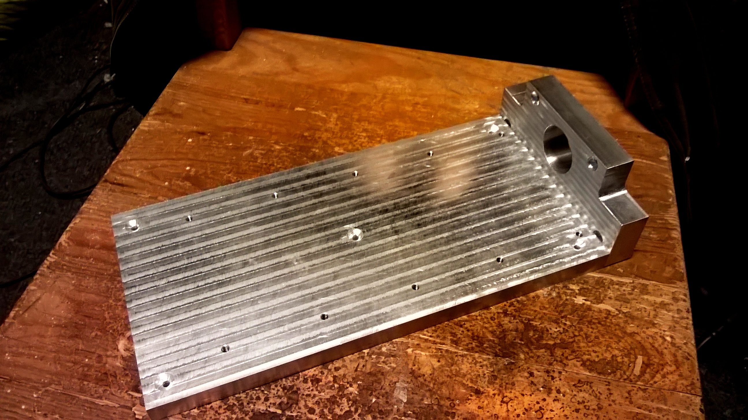

Post napisał: ezbig » 19 gru 2015, 23:45
Wszystko już prawie gotowe. Trzeba było dorobić nowe mocowanie bloku łożyskującego śruby. Okazuje się, że drewniany krzyżak (lub osadzanie nakrętki) poddawało się nieosiowemu umiejscowieniu poprzedniego bloku (on pewnie też), bo wszystko jeździło jak należy. Teraz jak dałem krzyżak z aluminium śruba zaczęła się blokować. Niestety maszyna już rozebrana i musiałem to wystrugać na Zośce (która też jest częściowo rozmontowana). Nie wyszło wizualnie najlepiej, ale spełnia swoje zadanie. Jakoś się udało i krzyżak jeździ aż miło.
Tak to teraz wygląda. Zostało jeszcze mocowanie silnika, mam nadzieję, że w poniedziałek maszyna ożyje ponownie po tym face lifting-u.

#68
Post napisał: ezbig » 20 gru 2015, 22:01
Foxik20 pisze:Zrób też kilka ujęć, jak będziesz ustawiał prostopadłości każdej z osi. U mnie trzeba bylo się troszkę nagimnastykować, ale u Ciebie, jeżeli wymieniłeś same elementy płaskie, może nie będzie aż tak dużej rozbieżności?
Najpierw będę ustawiał równoległość dolnej krawędzi krzyżaka do prowadnicy X, potem równoległość prowadnicy osi Z do pionowej (lewej) krawędzi krzyżaka. Tam mam wyprowadzony kąt prosty. Oczywiście kąt był badany podczas obróbki i musiałem ręcznie korygować krawędź, wprowadzając korekty nachylenia ruchu freza. Wygląda na to, że skosiły się również prowadnice stołu, lub były źle ustawione od początku, tylko wówczas przyrządy tego nie wychwyciły (lub mierniczy ;)). Odchylenie przy jeździe wzdłuż osi Y wyniosło 0.1 na 280mm. Trzeba będzie stolik odkręcić i ustawić porządnie te prowadnice.

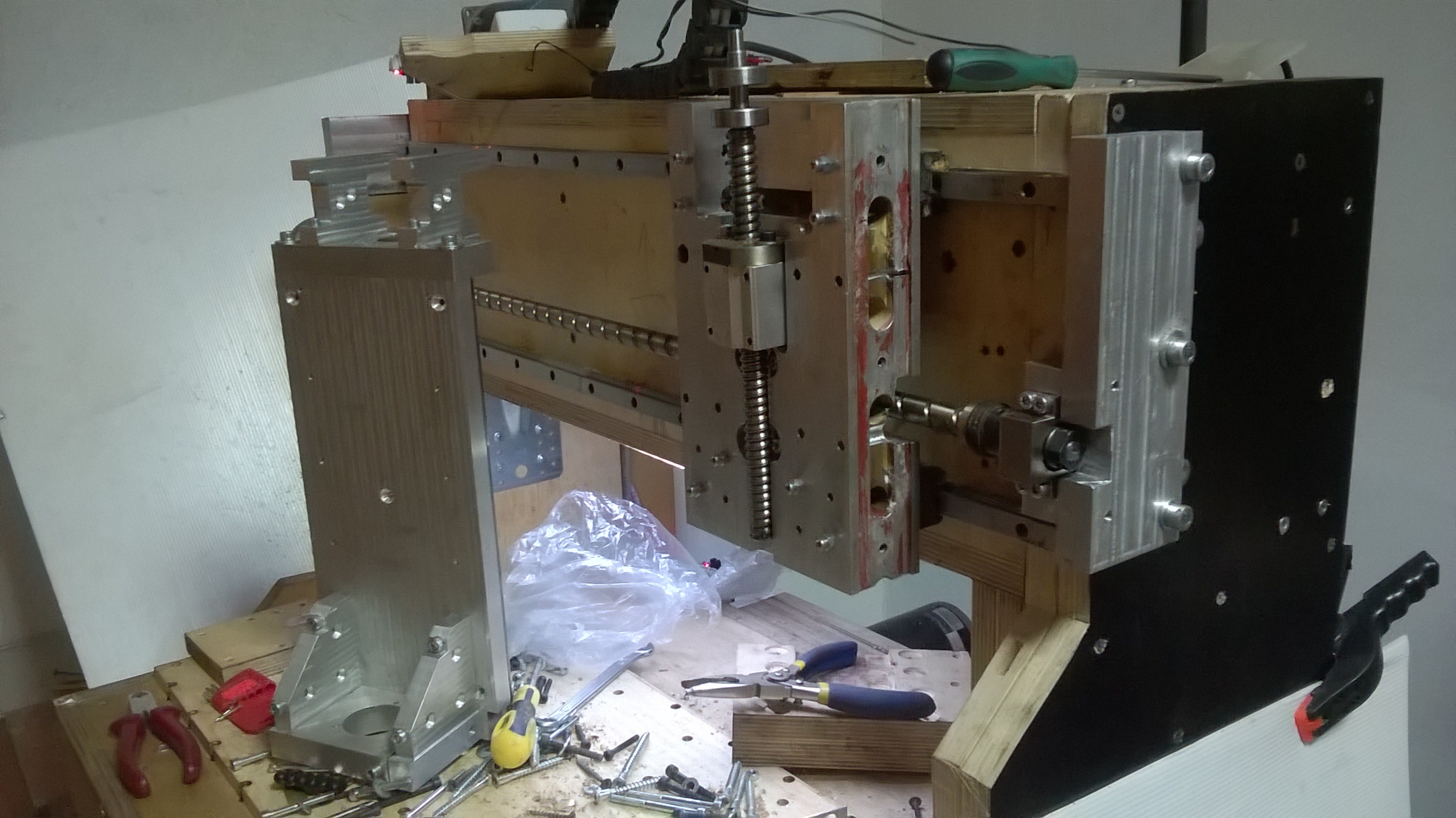

Post napisał: ezbig » 23 gru 2015, 23:15
Tomek11 pisze:Jakie dokładności na tym sprzęcie uzyskujesz ?
Rzetelnych pomiarów nie robiłem, ale wszystko co było frezowane pasowało do siebie (tzn. np. wpusty pasowały idealnie do gniazd), a wymiary były zawsze zgodne z projektem. Sprawdzane polską suwmiarką (działka noniusza 0.05mm). Gniazdo pod łożysko, frezowane zgrubnie i wykańczająco pasuje na wcisk. Z czasem trochę się to popsuło, bo drewniany krzyżak się luzował (do tego dochodziła jego mała sztywność) i przy frezowaniu otworów na dużą głębokość robiły się stożki (na 30mm głębokości, dolny otwór mógł mieć 0.1mm mniejszą średnicę względem górnego). Radziłem sobie z tym dając obróbkę wykańczającą istotnych detali po 2-3 razy (bez zmiany wymiaru). Teraz doszło też przekoszenie stołu (0.1mm przesunięcia w osi X na 280 mm jazdy w osi Y), więc to też będę musiał wyregulować. Mam jeszcze kawałek formatki alu i chyba przy okazji przykręcę ją do podstawy, a dopiero do niej łożyska stołu, bo obawiam się, że w sklejce to tego już nie ustawie.
[ Dodano: 2015-12-23, 23:42 ]
Foxik20 pisze:Robi się naprawdę ciekawie 😊
Niestety nie zrobiłem fotek z ustawiania. Męczyłem się z tym 2 dni i trochę mnie to pochłonęło. Jednego dnia ustawiłem prowadnice na osi Z i oś Z względem krzyżaka, a drugiego (wczoraj) krzyżak względem prowadnicy osi X. Niestety dziś już nie dałem rady dokończyć i silnik Z-etki jeszcze nie umocowany (cóż święta idą), a myślałem, że przed wigilią maszyna przemówi ludzkim głosem ;)
W bramie są otwory technologiczne na ew. regulację prostopadłości Z-ki (gdyby coś jeszcz było nie tak)
Kiepskie zdjęcia, bo ciemno już było. Teraz Z-etka ma większy rozstaw łożysk, krzyżak również, a wszystko jest zgrabniejsze niż z drewna.
Tak to wyglądało wcześniej:
