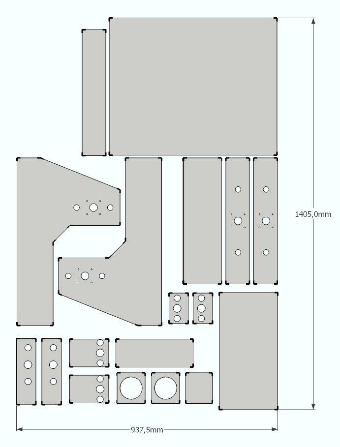

oprawcafotografii pisze:Nie maja imadla.
q
Ok imadło jest niezbędne, gdy wiercimy w już wyciętych formatkach - ale co stoi na przeszkodzie, żeby najpierw wyfrezować wszystkie otwory w dużym arkuszu, a dopiero potem powycinać elementy? Czy chodzi o to, że materiał trzymany jest podciśnieniem, a otwory - rzecz jasna - osłabią mocowanie?
Tak wygląda wstępny szkic wszystkich elementów ze sklejki:
Trochę układania i mieszczę się w 1m2.

Post napisał: oprawcafotografii » 19 wrz 2012, 13:41
kwadraciki 50x50mm ze sklejki raczej nie utrzymaja sie samym podcisnieniem.
Moze nie chce in sie z tym bawic po prostu...

Post napisał: AOLEK » 19 wrz 2012, 13:55
Gdyby moja frezarka była gotowa to elementy by nieweszły. W osi X zadużo 7,5mm a w osi Y- 75mm. No chba, że inaczej ułożysz i poczekasz do uruchomienia mojej maszyny. Teraz właśnie zabieram się za budowe serwonapędu. Na pocieszenie powiem, że płyta o wymiarach 1680 x 980 wejdzie :)

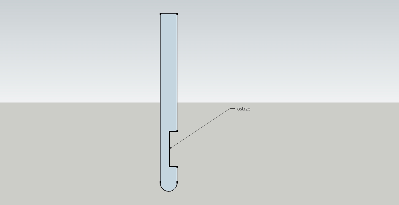

Frezowanie małych elementów.
#64
Post napisał: hurtownik144 » 20 wrz 2012, 21:23
Niech Ci te elementy wyfrezują np. w sklejce 18mm na max głębokość 17mm a Ty po otrzymaniu formatki wytniesz sobie to frezem palcowym. Nie pamiętam jak się nazywa taki frez z ostrzem z główką prowadząca.
Jakość wyciętych elementów tym wodziko-frezem nie odbiega jakością frezowania elementów na wylot.

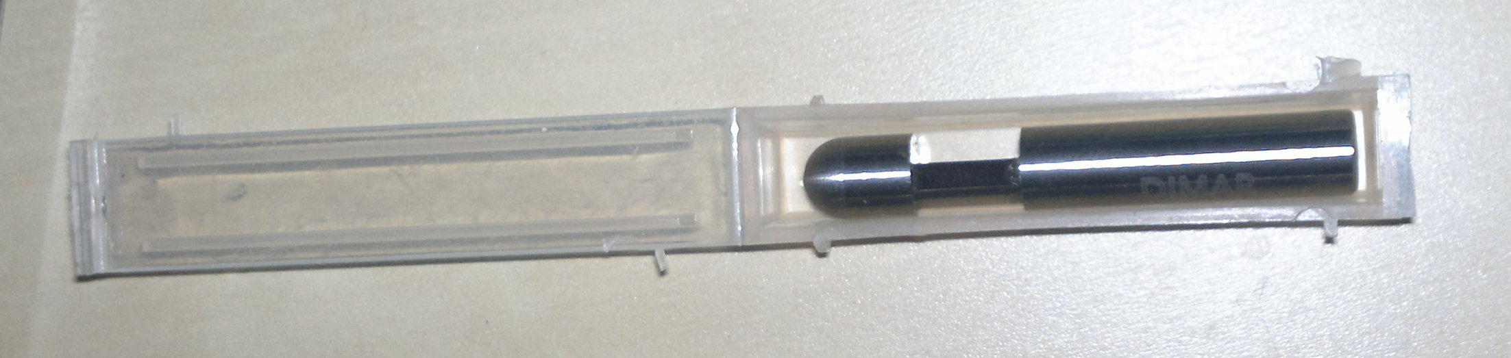

Frez o którym mowa
#67
Post napisał: hurtownik144 » 21 wrz 2012, 21:04
Właśnie namierzyłem frez o którym mówiłem. Prawdopodobnie nie do dostania w zwykłym sklepie.

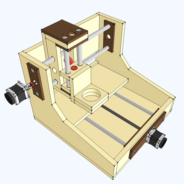

hurtownik144 pisze:Niech Ci te elementy wyfrezują np. w sklejce 18mm na max głębokość 17mm a Ty po otrzymaniu formatki wytniesz sobie to frezem palcowym. Nie pamiętam jak się nazywa taki frez z ostrzem z główką prowadząca.
ursus_arctos pisze:Można też jechać na pełną głębokość, ale mostki techniczne zostawić w nieistotnych konstrukcyjnie miejscach - potem się te elementy odetnie od płyty choćby piłą.
To świetne rady - podziękowania! @hurtownik144 - jak się taki frez nazywa (jak go namierzyłeś)?
Przeglądając forum, natknąłem się na problem wielkości prześwitu między stołem a konstrukcją osi Z - zdałem sobie sprawę, że w moim projekcie odwaliłem kaszanę (najniższa pozycja obejmy wrzeciona była zamocowana grubo ponad dolną krawędzią Ztki). Teraz jest trochę lepiej:
Po paru poprawkach ucierpiał też design konstrukcji. Jeszcze pomyślę jak rozwiązać "plecy" maszyny. Coraz bliżej wycinania...
Do czego chcesz wykorzystywać tą maszynkę gdy już ją zbudujesz?
Dwa lata temu popełniłem coś takiego i jedyne co nią osiągnąłem to satysfakcję z tego ze potrafię coś takiego sam zbudować. Nawet byłem w
GAZECIE i TVN
Teraz myślę o czymś większym.
Jak potrzebujesz jakieś części do maszynek albo masz problem z elektroniką to śmiało pytaj Jestem z Leśnicy zawsze w ramach możliwości pomogę.
Frezik mogę Ci wypożyczyć. Bo jest nie do dostania na tą chwilę. Firma która mi go sprezentowała jako próbkę nazywa się Laminart? czy jakoś tak.
