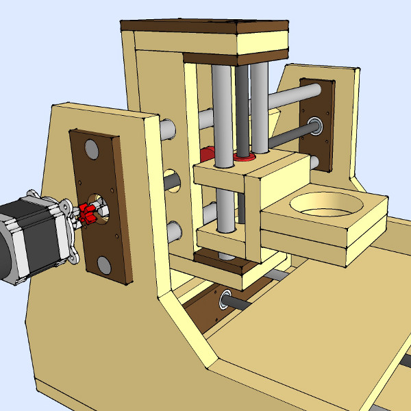

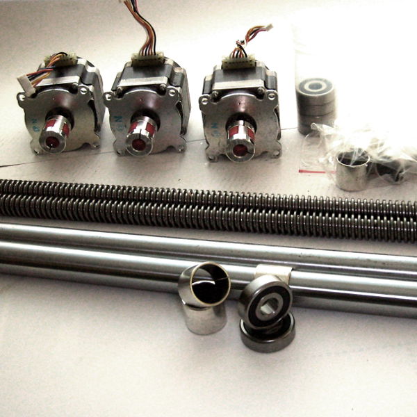

Witam wszystkich po przerwie :)
Wakacje się skończyły, czas wrócić do projektu. Dotarły do mnie paczki - spodziewałem się, że wałki 20mm będą grube, ale są... pioruńsko grube i ciężkie. Podobnie śruby 16x4 - mam nadzieję, że silniczki wytrzymają.
Ostatnie poprawki w projekcie - wymiary elementów zaokrąglone do przyzwoitych wartości, przesunięty wózek X, wzmocnione ramię Ztki.
ObrazekObrazek
Szukam materiału dla mocowań wałków i silników - potrzebuję < 1m2 a ceny fabrycznych arkuszy textolitu czy lignofolu są przytłaczające. Gdzie można dopaść skrawki tych materiałów?
Mam nadzieję, że projekt nabierze tempa - lada moment zaczyna się rok akademicki... :roll:

Post napisał: pascalPL » 14 wrz 2012, 11:14
Ja na moje fi20 patrzę teraz inaczej. Już nie są takie "grube" jak były w pierwszych dniach podpierania ściany.. teraz to się zastanawiam nad fi25 a może fi30 :).
Ale fi20 już są więc skończę projekt na nich a następny zobaczymy...

Czy to rysowane w SketchUp ? Chętnie zamienię rys 3d Silnik 3.1Nm na ten twój mały ze sprzęgłem :wink:

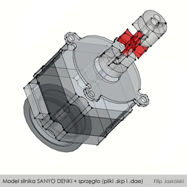

Post napisał: filip.jaskolski » 19 wrz 2012, 00:03
AOLEK pisze:Czy to rysowane w SketchUp ? Chętnie zamienię rys 3d Silnik 3.1Nm na ten twój mały ze sprzęgłem :wink:
Nie ma sprawy. Przy okazji złapałem za suwmiarkę i poprawiłem nieco model silnika. Proszę bardzo:
Pobierz plik
Na razie brak postępów w projekcie :sad: - muszę zacząć polowanie na sklejkę. Czy przemysłowe plotery CNC są w stanie wycinać małe elementy (~50x50mm) z otworami o średnicy >5mm?
silnik.zip
Model silnika SANYO DENKI + sprzęgło (pliki .skp i .dae)

Post napisał: AOLEK » 19 wrz 2012, 08:24
Dzięki.Co do ploterów to powinny sobie poradzić. Co to za plik *.dae ?

Post napisał: filip.jaskolski » 19 wrz 2012, 11:10
AOLEK pisze:Dzięki.Co do ploterów to powinny sobie poradzić. Co to za plik *.dae ?
A to format eksportowy Sketchupa. Nie wiem czy przydatny :wink: .
Pytam o te plotery, bo pewna firma dała mi odpowiedź, że elementy których potrzebuję są za małe, żeby w nich wiercić - trochę do dla mnie niezrozumiałe.

Post napisał: oprawcafotografii » 19 wrz 2012, 12:10
Nie maja imadla.
