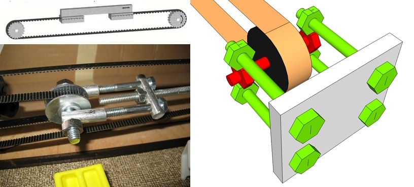

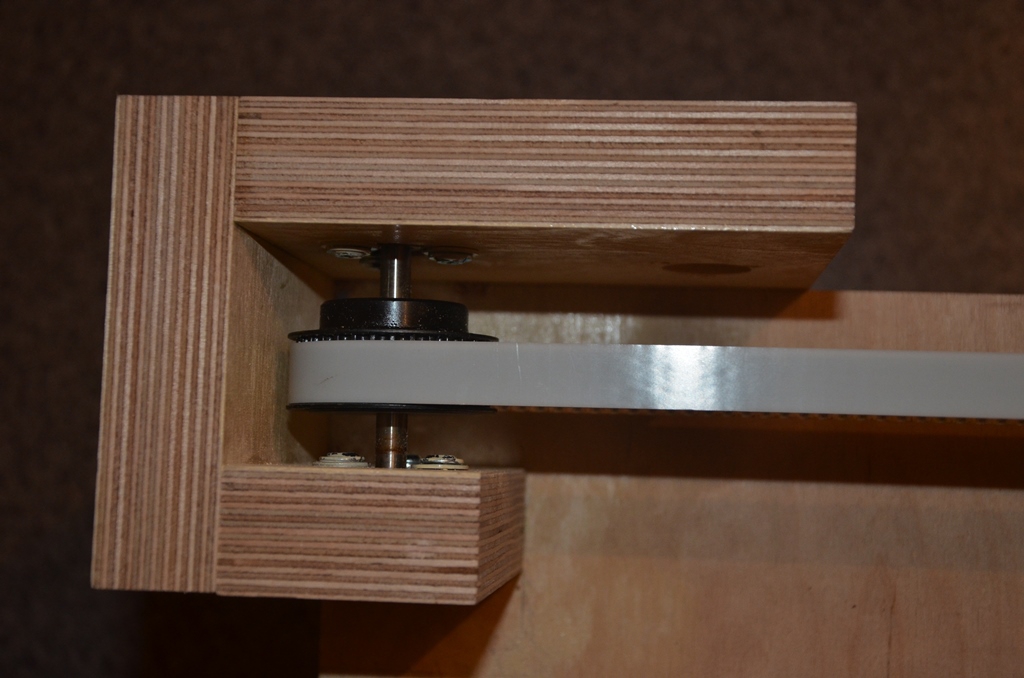

Oś Y będzie na paskach HTD, rozstaw kół 1750mm, do ruchomej bramy pasek przyczepiony płytkami wg schematu z obrazka - lewa górna część.
Zastanawiam się jak zrobić napinanie paska. Gdzieś na forum znalazłem zdjęcie jak na obrazku - lewy dolny róg. W sketchupie zrobiłem bardzo uproszczoną wariację w tym temacie jak na obrazku po prawej. Co o tym sądzicie? Czy to nie będzie się grzać - tam nie ma łożysk? Trzy nakrętki zespawane ze sobą. Otwór w kole jest fi 8mm, nakrętki i śruby zielone z rysunku może bym dał większe niż te czerwone. Ewentualnie czerwone też zwiększyć można powiększając otwór w kole.
Może po prostu potrzebuję napinacza gotowego ale to kolejny wydatek
no i jeśli ma podnosić pasek to nie zwykła rolka a z zębami raczej.
