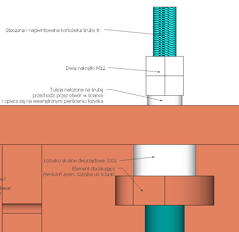

Co do bloków: chodzi o łożyskowanie na końcu śruby? Planowałem to zrobić tak:
(na rysunku brakuje śrub dociskających drewniany element na samym dole do ścianki)

A jak powinno wyglądać kasowanie luzów na takiej śrubie? Lepiej to robić samemu, czy warto kupić cały blok? Jeśli blok, to jaki kupić? Widzę, że w EBMiA wydałbym na bloki ponad 900zł, miałby sens taki wydatek?
Co do betonu żywicznego - nigdy nie robiłem takich rzeczy i bałbym się za to zabierać. Trudno mi ocenić, czy zmieściłbym się w okolicach tych 3000zł przy takich cenach żywicy...

Przyzwoitej jakości blok można zaimprowizować z podpory końcowej wałka fi30 i dwóch łożysk 7200 (średnica wewn. 10, zewn. 30).
Sposób użycia: łożysko złożyć tak, żeby przenosiły obciążenie osiowe wału skierowane na zewnątrz bloku.
Pomiędzy pierścienie wewnętrzne włożyć coś twardego (jakiś metalowy pierścień), zaś pomiędzy pierścienie zewnętrzne coś nieco grubszego, ale elastycznego (miękka uszczelka może być). Wewnętrzne pierścienie ściskasz śrubą (ta śruba może też na przykład dokręcać koło pasowe), zewnętrzne pierścienie następnie zaciskasz w bloku, najlepiej kręcąc w tym czasie śrubą. Układ zostaje zablokowany w stanie bezluzowym i z minimalnym napięciem wstępnym, więc łożyska nie zużyją się zbyt szybko. Po wykryciu luzu luzujesz łożyska w bloku - elastyczny pierścień sam skasuje luz - potem trzeba tylko skręcić z powrotem.
Beton żywiczny jest banalny - też się trochę tego bałem, ale już mam tak zrobione bazy pod prowadnice i bazy dla bloków łożyskujących osi Y (w postaci klocków 6x4x4cm z otworami na przepuszczenie śrub M6). Wiem, że jak na razie dawałem za dużo żywicy, ale bardziej zależało mi na dobrym wypełnieniu formy niż na właściwościach mechanicznych. Im "luźniejsza" forma, tym gęstszej kompozycji (mniej żywicy) można użyć. Można też mieć przygotowanych kilka kompozycji i trudniejsze fragmenty wypełnić rzadszą, a łatwiejsze gęstszą. Żywica, o której pisałem, ma czas życia około 1h, więc spokojnie można się wyrobić z napełnianiem formy.
Co do ceny żywicy - jeżeli za 200zł z wysyłką można mieć 3 litry, a przyzwoity beton żywiczny ma <20% żywicy, to widać, że za te 200zł jest 15 litrów materiału. To jest na przykład płyta 500x500x60. Jakby chcieć to zrobić z drewna, to jest pół metra kwadratowego sklejki 30, czyli jakieś 100zł - a więc 2x taniej - a materiał z zupełnie innej ligi.

Dzięki, ten pomysł na blok jest świetny!
Ten beton żywiczny też zaczyna do mnie przemawiać. Trochę się obawiam, czy uda mi się zachować idealne kąty proste w formie, w miejscach przeznaczonych pod mocowanie elementów.
Poza tym mam takie pytania:
Jak wygląda kwestia skurczu żywicy podczas wiązania?
Jak się w tym wierci otwory? Jakimi wiertłami i czy żywica się nie przypala/nie topi?
Czy można zastosować taki piasek/żwirek jak do celów budowlanych (jak do zaprawy cementowo-wapiennej itp.) - oczywiście po wysuszeniu? Jeśli nie, to gdzie szukać piasku kwarcowego w detalu?
Czy są jakieś gotowe elementy gwintowane do zatopienia w takiej żywicy, czy po prostu trzeba wszystkie otwory przewiercić po związaniu i stosować nakrętki?

Są gotowe elementy do zatapiania. Szukaj pod hasłami "wkładki gwintowane" lub "gwinty do osadzania" - można użyć specjalnych gwintów do wklejania/wciskania w plastik lub gwintów metrycznych wkręcanych w drewno (te najczęściej są przelotowe i trzeba je czymś zaślepić).
Zarówno skurcz jak nadtapianie przy obróbce nie powinny stanowić żadnego problemu, bo materiał zawiera względnie mało żywicy. Należy używać żywicy o niskim skurczu (np. wspomniana przeze mnie żywica EPOLAM 2002).
Piasek kupowałem w sklepie zoologicznym - 4.50 za 2kg worek.
