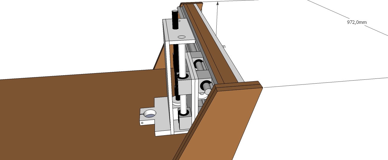

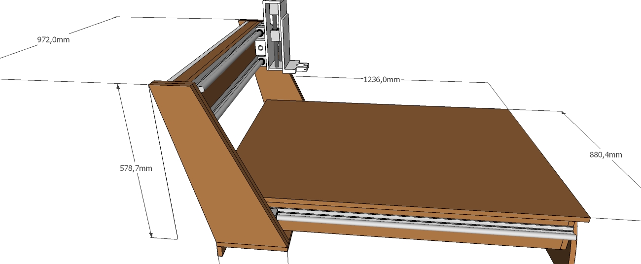

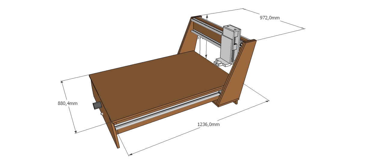

Dziękuję wszystkim.
wprowadziłem kilka poprawek na podstawie cennych porad "starszych" kolegów :)
przede wszystkim, mój plan zostawienia projektowania osi Z na koniec - faktycznie był zły :P wiele musiałem poprawić w konstrukcji maszyny, by zetka nie ograniczała zbytnio pola XY. Niestety, musiałem trochę powiększyć całą konstrukcję, ale przewidywane pole robocze to 75x100cm.
oś Z wyszła ok 180mm.
boki bramy postawiłem na belce.
Jeśli w trakcie użytkowania dojdę do wniosku, że trzeba usztywnić bramę linkami - to owszem, zrobię tak :) Na razie jednak zrezygnuję z tego udogodnienia.
Zadałem wcześniej pytanie o wrzeciono, miło byłoby gdyby ktoś odpowiedział, czy się nada, bo mam możliwość zwrotu do poniedziałku :)
Wrzucam nowe screeny, czekam na kolejne uwagi, co zrobiłem źle, a co można poprawić. We wtorek planuję cięcie sklejki :)

antharax pisze:Wrzucam nowe screeny, czekam na kolejne uwagi, co zrobiłem źle, a co można poprawić. We wtorek plan
Bardzo źle zrobiłem Z-etke :???:
W takim układzie będzie Ci to latać jak stare gacie.
Łożyska skręć plecami ( przez dwie warstwy sklejki ,zrobisz tak zwany " krzyżak" ) a wałki, mocowanie śruby i silnika przykręć do ruchomej płyty do której przymocujesz wrzeciono.
Wpisz sobie w forumowej szukajce hasło " krzyżak" i poczytaj pooglądaj.
Co do wrzeciona to nie mam rozeznania jakie to ma gabaryty . Jeśli sprawne to nadać się nada na pewno ,tylko czy to nie będzie kwiatek do kożucha. Sam musisz ocenić.
Pozdrawiam , Michał. ;)

Post napisał: antharax » 04 maja 2013, 21:45
ajć, dzięki Sajgon z tą zetką. Wiedziałem, że coś zrobiłem źle... Przeglądałem wcześniej inne zetki i krzyżak zaskoczył mnie swoją kompaktowością. Pomyślałem: o, jakie mądre i zmyślne, zrobie tak u siebie. I zapomniałem :lol:
Poprawiony projekt poniżej.
Co do gabarytów wrzeciona, to pomierzę później z domu. Nie jest małe, nie jest lekkie i co najważniejsze... mam do czynienia na codzień ze sprzętami festoola/bosha niebieskiego i makity, a to wrzeciono cholernie zaskoczyło mnie tym, że ma tak solidną (oczywiście zewnętrzną) budowę, że nie ma opcji, żeby cokolwiek tam ruszyć :P wygląda na bardzo solidne.
dzięki za pomoc, kolejny raz
[ Dodano: 2013-05-04, 21:47 ]
Zapomniałbym dodać: zamierzam zetkę wykonać z aluminium. Jakoś nie mam zaufania do sklejki w tak |skoncentrowanej" i zbitej konstrukcji.

Post napisał: sajgon » 04 maja 2013, 21:53
antharax pisze:...Nie jest małe, nie jest lekkie...
No właśnie o to mi chodziło we wcześniejszym poście.
Takie "solidne" wrzeciono może się okazać zbędnym i dość sporym balastem wożonym na bramie. To akurat nie poprawia osiągów maszynki, szczególnie kiedy wykonana jest z lekkich materiałów.
[ Dodano: 2013-05-04, 22:05 ]
Aha, i w końcu jakie wałki będą na Z-tce ?? bo widzę otwarte łożyska i wiszące wałki, zdecyduj się na rybki, albo na akwarium :razz:

Post napisał: antharax » 04 maja 2013, 22:44
Wrzeciono waży ok 1,7kg, wymiary: 60x60x170mm.
Tak, wiem o tym, że nie określiłem się z wałkami w osi Z. Chyba jednak będą podparte.
Można zabierać się za konstruowanie, czy jeszcze proponujecie jakieś zmiany na etapie projektowania? ;)

Post napisał: sajgon » 04 maja 2013, 23:13
antharax pisze:Wrzeciono waży ok 1,7kg, wymiary: 60x60x170mm.
eeeee to nie takie straszne , tyle to można powiesić. (na zdjęciach wyglądało tak na lekko ze 3-4kg ) Mniejsze to raczej coś dremlo-podobne, a to znowu może okazać się za delikatne.
Tak jeszcze mi przyszło, że może okazać się konieczne złapanie wrzeciona w dwóch punktach. Tzn. na dole tak jak masz pokazane i trochę wyżej.(po środku, lub całkiem w górnej części)
Możesz się teraz nad tym zastanowić i przewidzieć zawczasu ,żeby potem jakichś koślawych obejm, podpórek na szybko nie dokładać.
Jeśli wałki podparte, to na dole Z-tki nie jest konieczne podparcie śruby, może wisieć swobodnie.
No i jak to mówią, " Niech moc będzie z Tobą " :grin:
