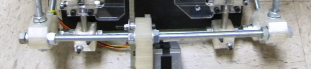

Im grubszy sandwich tym sztywniejszy. Ale chcesz pewnie prowadnice do czegoś metalowego przykręcić.
A widzisz, może nie napisałem ale w środku mają być profile stalowe.
Ją osobiście za aluminium nie przepadają
A wydaje mi się że taka skrzynka ze stali i drewna powinna dac radę.
Mały pomysł mi przyszedł do głowy.
Nie możesz wywiercić otworów na wylot wszystkich profili, na środku długości i spiąć je grubszą śrubą z nakrętkami. Tak jak reprapy skręcają.
Bo jedyna rzecz jaka mnie martwi to że będą się rozłaziły razem ze sklejką.
Oj dawno się nie odzywałem i nic nie robiłem
Ale w końcu coś ruszyło. Koncepcja też się zmieniła.
Już nie sklejka i stal a całość ze stali.
Ale napęd ten sam - paski
na razie wszystko tylko leży, będę skręcał powoli
