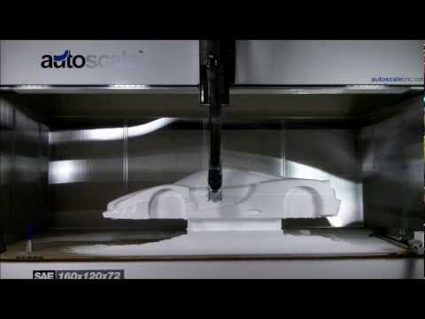

Nie trza nic ciąć na kawałki, wystarczy coś takiego i nadal można korzystać z garażu :mrgreen: . Tak zwana 5-osiówka garażowa :lol:
[youtube][/youtube]

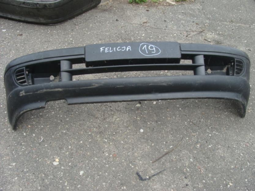

Tutaj bardziej chodziło o dokładniejszy rodzaj, bo nie mam doświadczenia żadnego z frezami. W pierwszym poście pytałem o coś takiego:
"4. Czy ma sens zrobienie tak dużej osi Z (30cm), co z wielkością uchwytu na wrzeciono, jak uzyskać możliwość np frezowania wgłąb dosyć niedużych otworów np stożek o głębokości 25cm i średnicy górnej 30cm. "
Czy długi frez (takie w ogóle są?) pomógłby w kwestii głębokich ale nie szerokich "dziur" w głąb w styropianie. Np jakbym chciał zrobić całą połówkę takiego zderzaka (w pozycji jak na zdjęciu):

Dokładnie tak sobie to wyobrażałem, może jeszcze mógłbym z tym zintegrować podnośnik do samochodu :D

długie frezy są, a jeli tak dlugich nie ma to zrobią je na zamowienie,
ten zderzak to małe piwo, wiecej pieprzenia z przygotowaniem modelu w cadzie aniżeli sama obórbka
