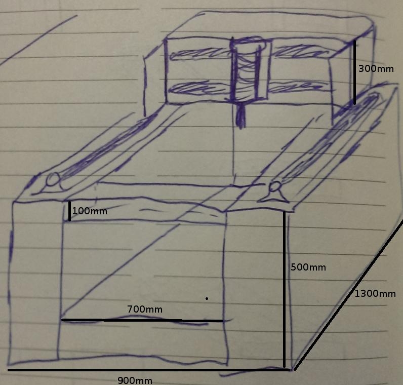

Aktualne zmiany w planach:
- dwa silniki do osi X, pojedynczy powodowałby niepotrzebne komplikacje w konstrukcji z MDF.

enik
Posty w temacie: 11
Posty: 12
Rejestracja: 30 gru 2013, 20:55
Lokalizacja: PL
Post napisał: enik » 04 sty 2014, 22:18
"Projekt" (jak ostatnio odręczny, na razie nie mam weny do nauki modelowania w 3D). Wymiary są tylko przybliżone, jeszcze je przeliczę po wszystkich konsultacjach.
Wydaje mi się, że tutaj jedyna opcja pojedynczego napędu to po środku nad wrzecionem, a to oznaczałoby rozbudowę frontu i tyłu, da się jakoś inaczej?
Co do sterownika to zlutuję to na płytce uniwersalnej "na drutach". Robienie płytek sobie wybiłem z głowy z 10 lat temu;)

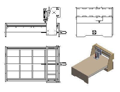

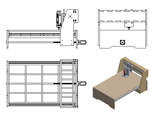

Post napisał: sasii » 05 sty 2014, 00:03
enik pisze:"Projekt" (jak ostatnio odręczny, na razie nie mam weny do nauki modelowania w 3D). Wymiary są tylko przybliżone, jeszcze je przeliczę po wszystkich konsultacjach.
tak to TY chyba nic nie zdziałasz, trzeba zacząć od nauki podstaw modelowania w 3D, kto Ci będzie robił projekty detali do wycinania na maszynie. A co do projektu tego odręcznego, taka konstrukcja będzie wymagała na osi X dwóch silników, dwie śruby itp, a to tak jak pisałem dodatkowe koszta. Zerknij kolego na stronę http://joescnc.com, ja robiłem tą pierwszą konstrukcję i spisała się znakomicie jak na prowadnice na zwykłych rurach i łożyskach tocznych (z tym, że ja nie robiłem dokładnie z tych planów tylko przerysowałem pod swoje wymiary jakie mi pasowały a os Z zrobiłem na łożyskach liniowych). Dało rade nawet na niej płytki psb frezować . A jak nie pasuje na rurach i łożyskach tocznych można łatwo przerobić na walki podparte.
Cos podobnie jak tu
jeszcze nie dokończony projekt

Post napisał: enik » 05 sty 2014, 09:50
sasii pisze:
Cos podobnie jak tu
Niestety nie jestem się w stanie zgodzić z kolegą, że zrobienie kilku puszek z MDF wymaga wymodelowania w 3D ;) A prostokątne kawałki płyt wg listy wytnie kazda stolarnia.
Co do konstrukcji ze standardową bramą z podwojnej plyty, to w stosunku do niej moja konstrukcja wydaje mi się pancerna. Wzrost kosztów szacuje na 150zł.
