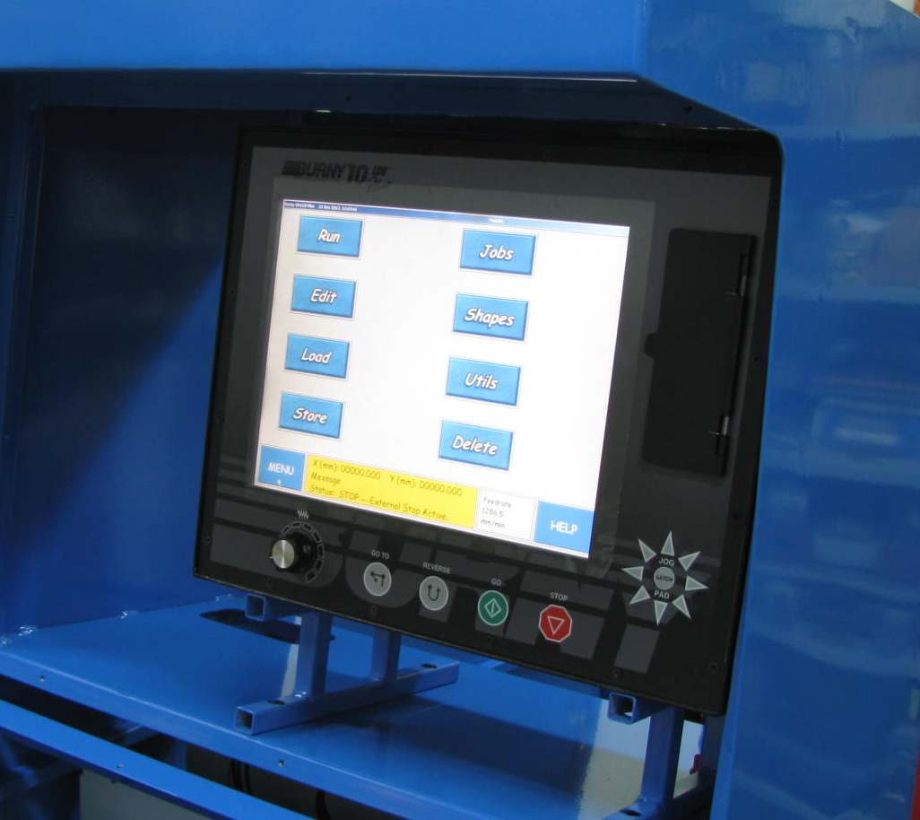

Po kliknięciu "STATUS SCREEN" tego szerokiego pola na dole ekranu pojawia się okno gdzie widać współrzędne i prędkość posuwu. Jest też okienko o nazwie "OVERRIDE'' i u mnie jest tam współczynnik 13% i nie da sie tego zmienić. Po mimo iż wpisałem hasło administratora/operatora co odblokowuje wszystkie ustawienia, TEGO DALEJ NIE DA SIE ZMIENIĆ.
Wszystko objawia sie tym że nawet przy wpisaniu max prędkości 20000 mm/s realna prędkość po przeliczeniu przez owy współczynnik 13% jest ok 2700mm/s. To stanowczo za mało na prąd rzędu 130A.
Proszę pomóżcie bo utknąłem w tym miejscu.

instrukcji do tego sterownika jest mnóstwo i są naprawdę dobrze rozbudowane.
tę wartość ( 13% ) ustala potencjometr szybkości.
Gdzie go masz :?: ( powinien być na konsoli BURNY obok dwóch białych przycisków ) Działa :?:
ograniczenia szybkości , ustalasz przyciskiem obok białego pola.
Jego klikasz i tam definiujesz wszelkie rampy , ograniczenia szybkości itd.
Nie ma potrzeby wchodzenia przez serwisowe menu w parametry.
Zawsze regulując potencjometrem , max wskazanie musi się pokazać 120% , nie zależnie od wprowadzenia ograniczenia.

Dzięki wielkie:) Fotka jest z neta a potencjometru u mnie nie ma bo jest urwany:P Został po nim tylko wystający pręt i jest w innym miejscu ale działa.
Jeszcze raz dzieki za pomoc.

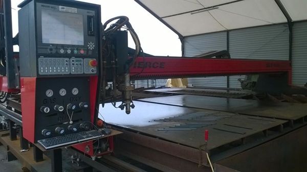

Pierce 5500 na którym pracuję powinien miec kilka funkcji związanych z wysokością palnika plazmowego nad blachą.
1- Na pewno ma zabezpieczenie przed kolizją pneumatyczne, które działa.
2- Ma również czujniki elektryczne do ustawiania wstępnej wysokości - i tu zaczynają sie schody.
Otóż, po naciśnięciu odpowiedniego przycisku na konsoli uaktywniają się czujniki i po włączeniu procesu cięcia głowica podniesiona jedzie nad miejsce cięcia i opuszcza owe czujniki z tym że na wysokość ustawioną na ograniczniku na śrubie (będą zdjęcia) Co oznacza, że w jednym miejscu jak wysokość będzie dobrze ustawiona to w innym już przy różnicy np 2mm mamy do czynienia z albo za długim łukiem, albo kolizja z blachą jeszcze przed rozpoczęciem cięcia.
Czy ja coś źle robię czy te czujniki faktycznie działają tylko na wysokości jaka im określam ogranicznikiem na śrubie?
Czy plastikowe nakrętki na czujniki maja je tylko zabezpieczać, czy maja jakąś funkcję przy ustawianiu wysokości?
3- Ta maszyna powinna mieć również funkcję THC a tego to juz nijak nie umiem ani ustawić na konsoli ani w burny'm 10. Albo tego nie jestem w stanie rozgryźć, albo nie ma tej funkcji, albo jest coś uszkodzone.
Także stoję obok konsoli i ręcznie steruję wysokością coby nie było kolizji albo żeby łuk nie miał pół centymetra lub więcej bo stoły mamy nie pierwszej młodości i ich stan pozostawia wiele do życzenia.
Liczę na wasze doświadczenie i pomoc:)
poniżej zdjęcia
*Na zdjęciu konsoli zaznaczyłem nie własciwy przycisk. Chodzi o ten na prawo od zaznaczonego.

Witajcie. Wysokość reguluje się napięciem łuku. Ciekawe, instrukcja podaje o co najmniej kilka Volt za duże napięcie łuku i stąd przy włączonej opcji trzymania wysokości palnik odjeżdżał na ponad centymetr chcąc utrzymać zadane napięcie.
Ten problem mam z głowy. Nie usuwam poprzednich postów, jakby ktoś miał podobne problemy.
