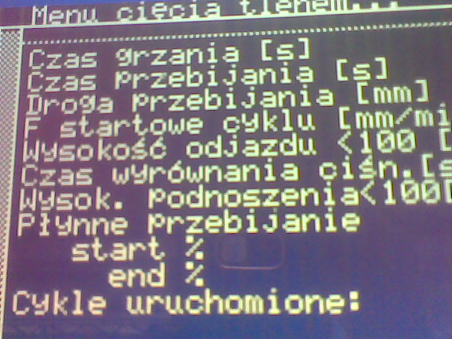

Witam ponownie.
Potrzebuję parametrów na palenie tlenem blachy 20 i 30 mm. Z góry dzięki.Obrazek

Teoria mówi ….
Czas grzania… 20mm to 20s , 30mm to 30s. I to się sprawdza. Te czasy należy dobierać indywidualnie do danego cięcia, to znaczy, tniesz małe elementy w np. gabarycie 100 x 100 to skracasz go o tyle o ile potrzeba , ale tak by się pojawiło płynne jeziorko przy nagrzewaniu i wówczas przebijasz.
Czas przebijania … 0,5s powinno być ok. Jak za bardzo będzie pryskać to zmniejsz.
Droga przebijania …. Nie może być dłuższa niż odcinek do przebijania zrobiony w programie. Za zwyczaj ja dawałem 50% długości odcinaka z programu.
F startowe… myślę że 25% szybkości cięcia powinno być ok.
Wysokość odjazdu … max 70% grubości stali ciętej
Czas wyrównania ciśnień … taki by się ciśnienia wyrównały zanim maszyna przejedzie 75% odcinaka przebijania
Płynne przebijanie. Podajesz minimalna wartość ciśnienia przebicia i maksymalna wartość.
Tylko to są parametry w większości do cięcia gazowego.
Tytuł podałeś HP1650 cięcie tlenem.
Więc jeżeli ma to chodzić o plazmę to odpada czas grzania.
To sa czysto teoretyczne wskazówki. Oczywiście bazuje się nimi na wszystkich maszynach.
Czy ten zakmet ma układ podwójnych ciśnień , czyli taki gdzie rośnie ciśnienie podczas nagrzewania ??
20...30mm to cieńkie blaszki. Na ile palników to będzie cięte ??

Post napisał: pandabera » 28 lut 2010, 20:39
Jeśli masz zawór do płynnego przebijania to płynne przebijanie ustawiasz na TAK
ewentualnie
Start% 30 (40)
End% 70 (60)
Cykle przebijania "1" ten powinien być najlepszy.
Nie chce nic palnąć :) ale chyba wysokość odjazdu odpowiada za wysokość podnoszenia palnika przy przejazdach ale to musze jutro sprawdzić. Więc tego nie bierz na razie pod uwagę. Z resztą parametrów się zgodze z cnccad.

Post napisał: pandabera » 28 lut 2010, 21:27
Jeśli wytrzymasz do jutra to dam ci parametry jakie są wpisywane do maszyny bl blachy #20 i #30.Na belce bramki przy końcu masz dwa zawory takie małe skrzyneczki są one równe czy jeden jest większy?

Post napisał: pandabera » 01 mar 2010, 15:41
Wybacz mi moje lenistwo bo nie chce mi się przepisywać parametrów więc wklejam zdjęcia.
Blacha #15
Blacha #20
Blacha #30
Przynajmniej tak mamy ustawiane w maszynie.
Jeśli będziesz ciął małe detale to czasy grzania będziesz musiał pozmniejszać jak wcześniej napisał cnccad.
[ Dodano: 2010-03-01, 15:47 ]
Tak ciśnienie rośnie podczas podgrzewania blachy.Są trzy reduktory do tlenu
1 Do Przedmuchu (cięcia)
2 Tlen podgrzewający "słaby"(jak ktoś to wcześniej określił) do podtrzymywania płomienia
3 Tlen podgrzewający "mocny" do podgrzania blachy

Ktoś mi wyjaśni "łopatologicznie" do czego służy płynne przebijanie.
Pracuję na zakmecie. Płynne przebijanie mam ustawione na NIE.
Wysokość odjazdu - przebijanie
Wysokość podnoszenia - podniesienie palnika (na daną wysokość) i przejazd do następnego detalu.
Mi osobiście ciężko jest uzyskać czasy nagrzewania blachy - takie jak są podane w tabeli:/ zazwyczaj trwa to o wiele dłużej:/ może jest na to recepta?
