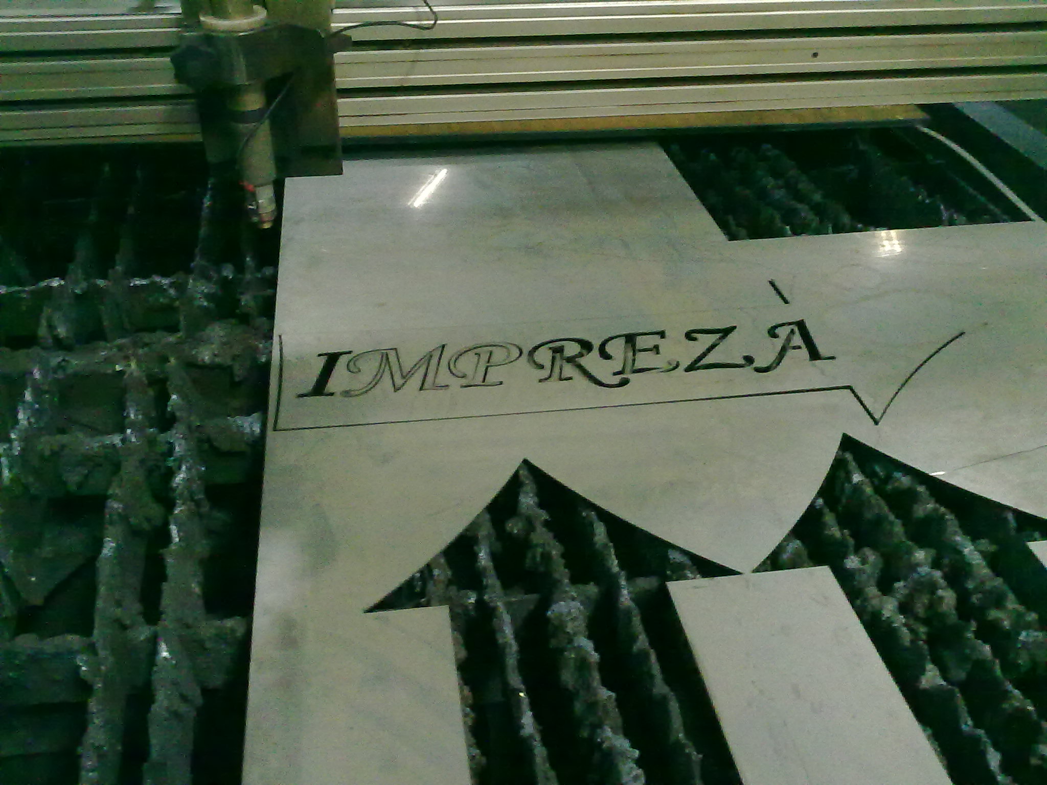

czy ktoś z Was, ciął może nierdzewkę na HT PM 1650?
Mam do wycięcia w stali nierdzewnej kilka liter. Jak wygląda jakość cięcia? Jak dobrać parametry (tabelaryczne są, ale praktyka). Tnę tylko stal czarną i nie mam doświadczenia w nierdzewce. Przymierzam się do blach z przedziału 3 mm - 6 mm

Kiepsko się tnie HP1650 nierdzewkę. Szybciej lecą dysze …
Spróbuję zorganizować tabelki z poprawkami. Ale minus jest taki że ta stal lubi „toczyć” kulki przed palnikiem i obkleja się na dyszy niszcząc ja.
Trzeba prowadzić palnik wyżej, ale traci się na szybkości i jakości.
Mało ciąłem tym urządzeniem. Bardziej wole Thermaldynamic

Blache 3 jeszcze wytniesz azotem ale powyżej robi się coraz gorzej jakość będzie trochę lepsza niż po powietrzu ale i tak sporo pozostawia do życzenia.
HT PM nie nadaje się zbytnio do cięcia jakościowego nierdzewki. Dysze finecut dość szybko siadają nie uzyskasz tyle wpaleń co przy czarnej blasze.jeśli chcesz trzymać nisko palnik to przyszykuj sobie większą ilość dysz
Bl #1.5
Jutro jak nie zapomne wstawie zdjęcia blachy #3 OH18 (czy jakoś tak) po cięciu azotem

Na tabliczkę kierunkową :wink:
Parametry zbytnio nie odchodzą od tabelarycznych jedynie prędkości musisz dostosować pod konkretny detal.

Post napisał: pandabera » 04 mar 2010, 16:00
Przeprasza za jakość ale zdjęcia robione na szybko telefonem kom.
Blacha #3 cięta azotem zamiast powietrza HT PM1650 40A ok 1600mm/min
Cncad wiem, że zaraz napiszesz o prędkościach cięcia, że za duże ale bardzo ciężko jest dobrać wartości do cięcia azotem.

u mnie to trochę...ale dosłownie trochę lepiej wychodzi.
Założenie tego źródła to jest praca jako urządzenie ręczne a nie automatyzacja.
Azot, w odróżnieniu od powietrza lub tlenu niestety potrzebuje trochę bardziej precyzyjnej regulacji.
Taki gaz ... :sad: niestety.
Plus to taki że nie nawęgla mocno krawędzi ciętej oraz stal austenityczna ma prawie kolor naturalny ciętej krawędzi.
Nie ma źle , jak ktoś chce super jakośc to woda albo laser :!: :grin:

Pytanko,na,jakim,cisnieniu azotu był przejazd.
pandabera
Posty: 191
Rejestracja: 03 cze 2007, 18:56
Lokalizacja: z Polski
Post napisał: pandabera » 27 cze 2011, 14:54
Nie bardzo rozumie tego pytania.
hugo238 pisze:Witam
Palnik w trakcie przejazdu nie nie potrzebuje "gazu", jedynie do cięcia. W tym wypadku ustawione ciśnienie na butli wynosiło jakieś 6-6,5 bar a w agregacie było zmniejszone chyba do 5,5 bara ale dokładnie nie pamiętam bo już dawno nie cięliśmy nierdzewki azotem przynajmniej cienkich blach, bo grubsze tniemy powietrzem.
