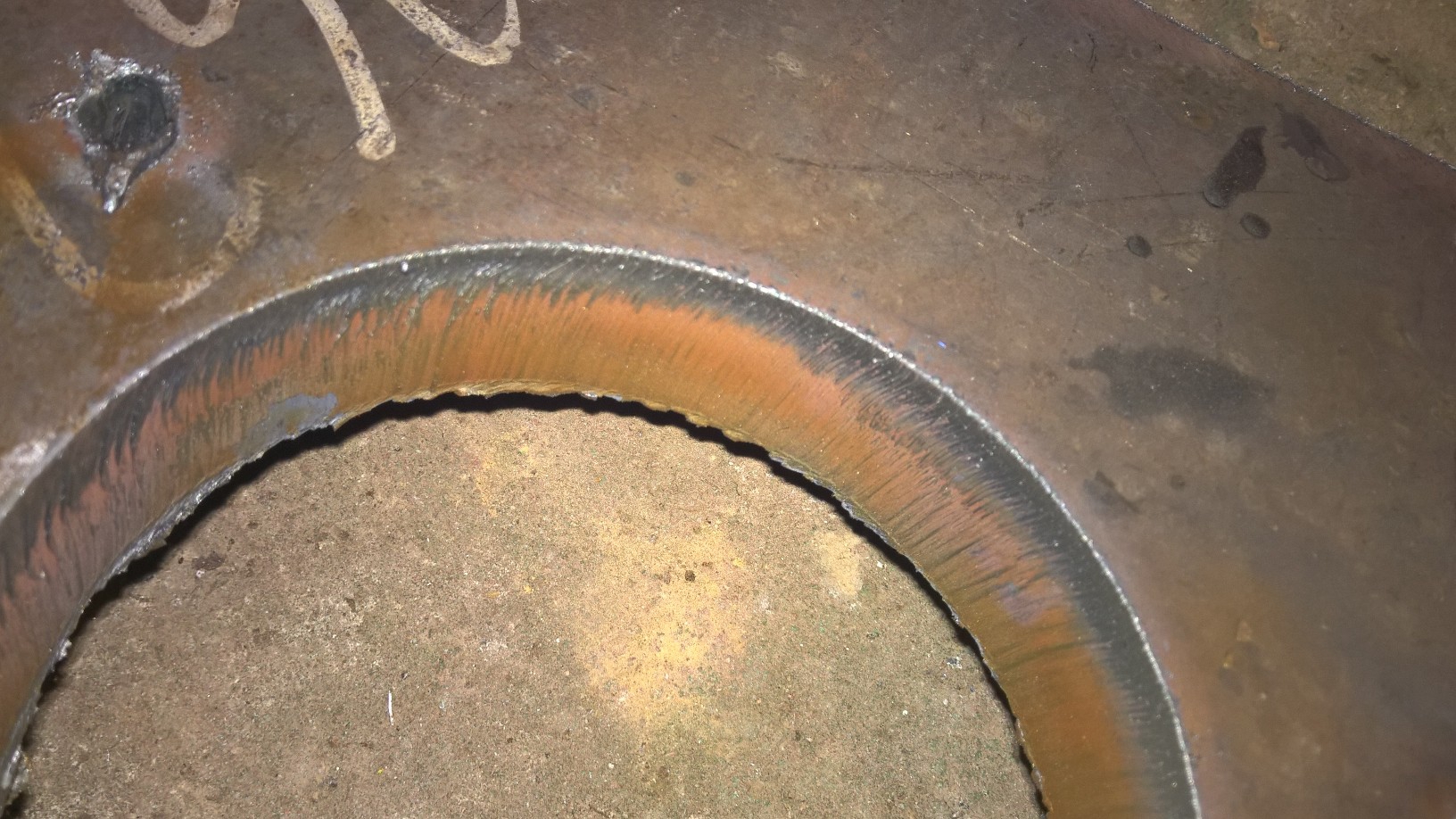

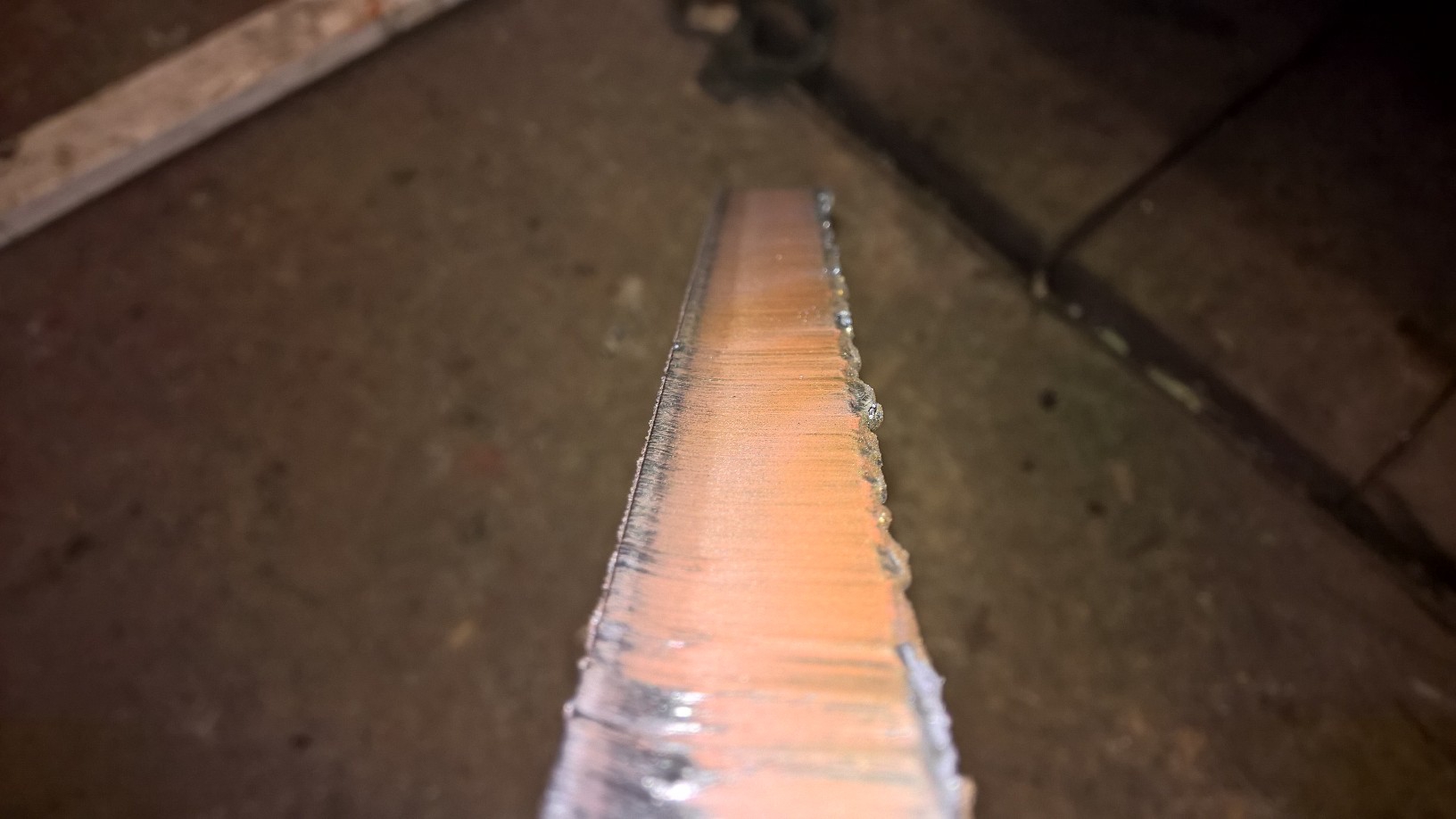

Dzisiaj Próbowałem palić blachę 20tke :p efekt początkowo nawet nawet jak na pierwszy raz :D:D:D
Dysza 1.4 i tu chyba cały problem ( podczas wypalania drugiego podobnego detalu lecz nieco mniejszego już było tragicznie :p ) nie miałem 1.7 czy też 1.9 bo i takie widziałem:)
Blache jaką miałem dosyć mała leżak ze złomiska :p
Reasumując Chinczyk daję radę z 20tką - po mojemu całkiem całkiem, tylko dysze :p

Tak się stało że kupiłem palnik maszynowy HARRIS 198-2TF, teraz zacząłem szukać do niego dysz pod propanowskich(6290) :D które (jaki symbol oznaczenie) będą dobre do Ciecia jakościowego ?
Kolejna Sprawa - bezpieczniki założyć jeden przy palniku drugi przy reduktorze ?
Do propanu również ? czy bez sensu
Jakieś porady odnośnie ciecia tlenem ? bo nigdy tego nie robiłem :D

co te luki takie poszarpane? palnik czy ploter? zgorzelina wynika z parametrów cięcia - prąd posuw.

Co do powierzchni to wina leży po środku trochę wina listw zębatych w osi X za (duży modul) i pewnie tez za duże ciśnienie powietrza.
