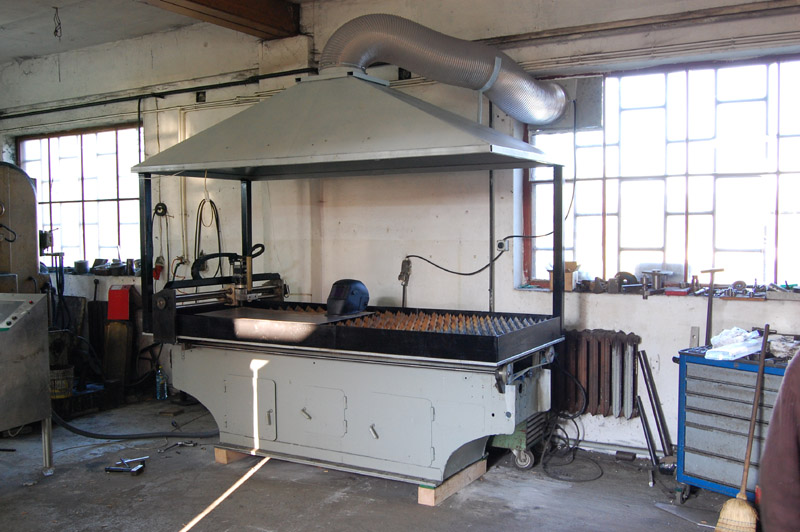

A oto " chiński stragan " w pełnej krasie

Ciekawa konstrukcja, aczkolwiek niezgodna z projektem - "straganowi" brakuje jednej nogi ;), rozumiem, że dla swobodnego wkładania blaszek.

Jak się sprawuje daszek? Będą potrzebne firanki lub falbanki? :-)

pitsa pisze:Jak się sprawuje daszek? Będą potrzebne firanki lub falbanki? :-)
Całkiem nieżle. Przy skrajnych droche ucieka ale niewiele.

Daszek można zrobić na zawiasie, tak żeby podnosił się razem z dwiema "przednimi nogami". Wówczas będzie można go obniżyć do wysokości palnika i będzie zasysał wszystko. Podnoszenie z użyciem małego bloczka zamocowanego do sufitu. Przeciwwaga zmniejszy siłę potrzebną do podnoszenia.

Hm ... słuszna uwaga kolegi Leoo.
I tak połączenie z góry jest elastyczne.
Jedynie maszyna straci mobilność , co myślę że nie jest to żadnym tu problemem bo i tak góra ja trzyma.
Tyle że ...
dach duży ale i tak nie będzie skutecznego odsysania z pod blachy.( nawiązanie do przedmówcy )
Średnio licząc , widmo ssania to promień ok 300 ... 350mm a strumień plazmy i tak to rozdmucha. Widmo będzie u góry więc , może sie mylę ale odciąg z góry prawdopodobnie nie wyrobi z zasysaniem , chociaż boki stołu są zabudowane.
Nie wiem ... mam watpliwości. Ale musiał by być dużej mocy wentylator , by przepompować w miarę skutecznie ilości syfu z plazmy.

I zasada komunizmu - Każdemu wedlug jego potrzeb.
Jak ja potrzebuje wypalic dwa kólka czy krzywki dziennie to nie będę robił daszka na pilota..
