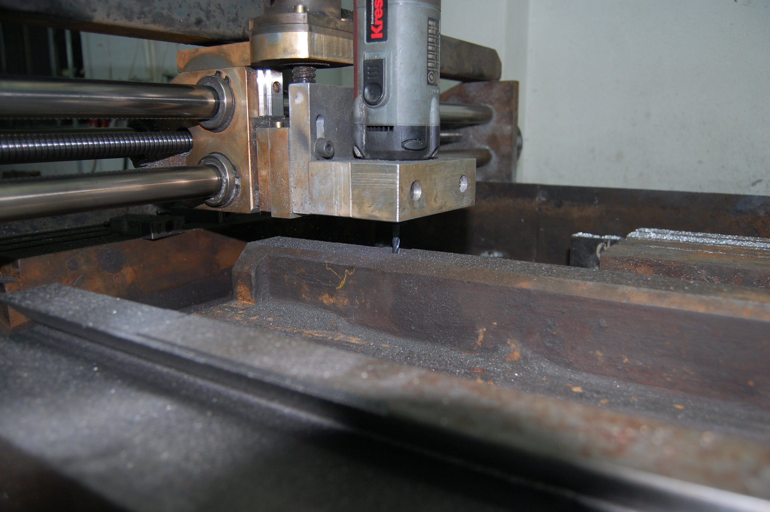

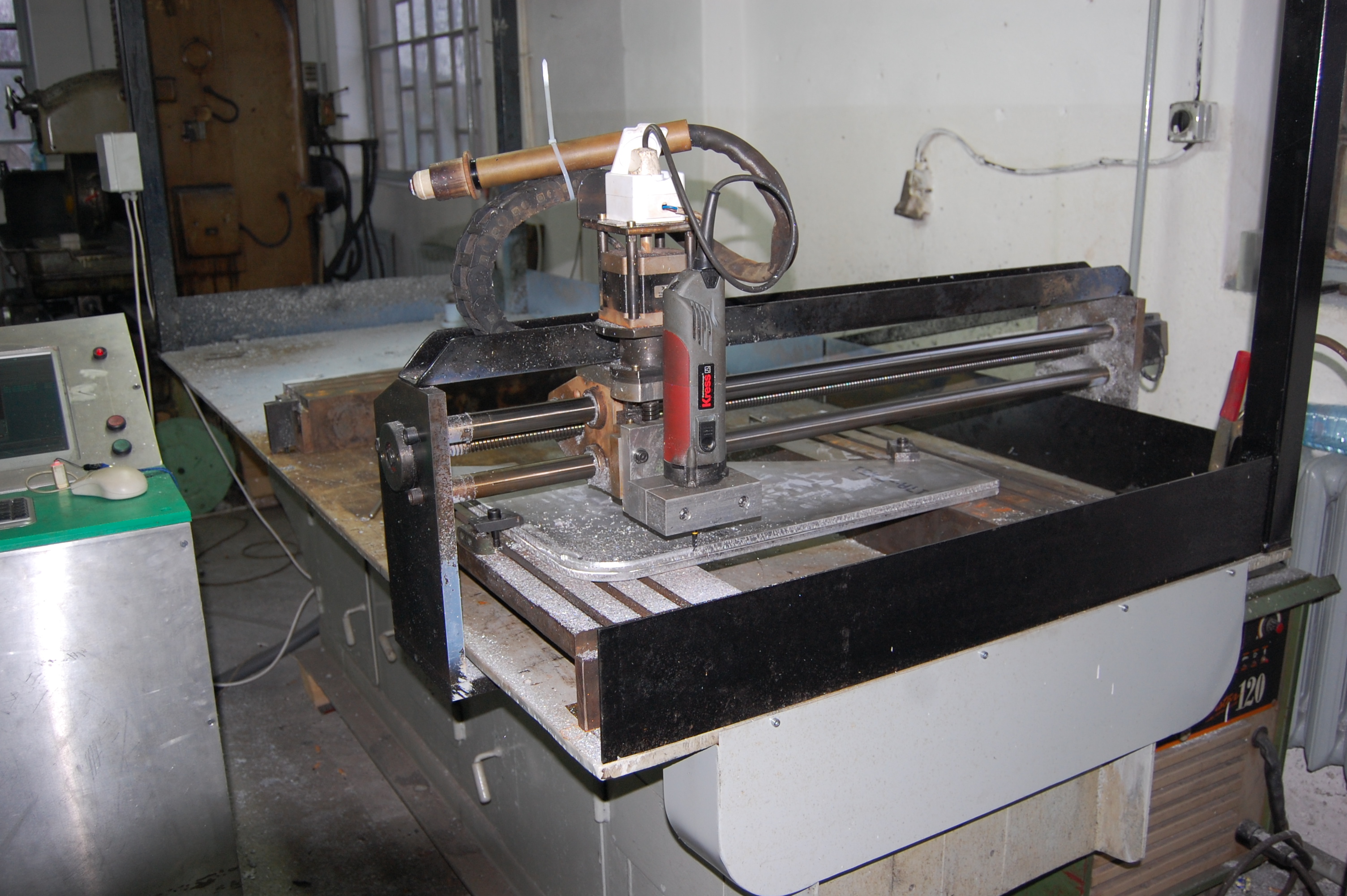

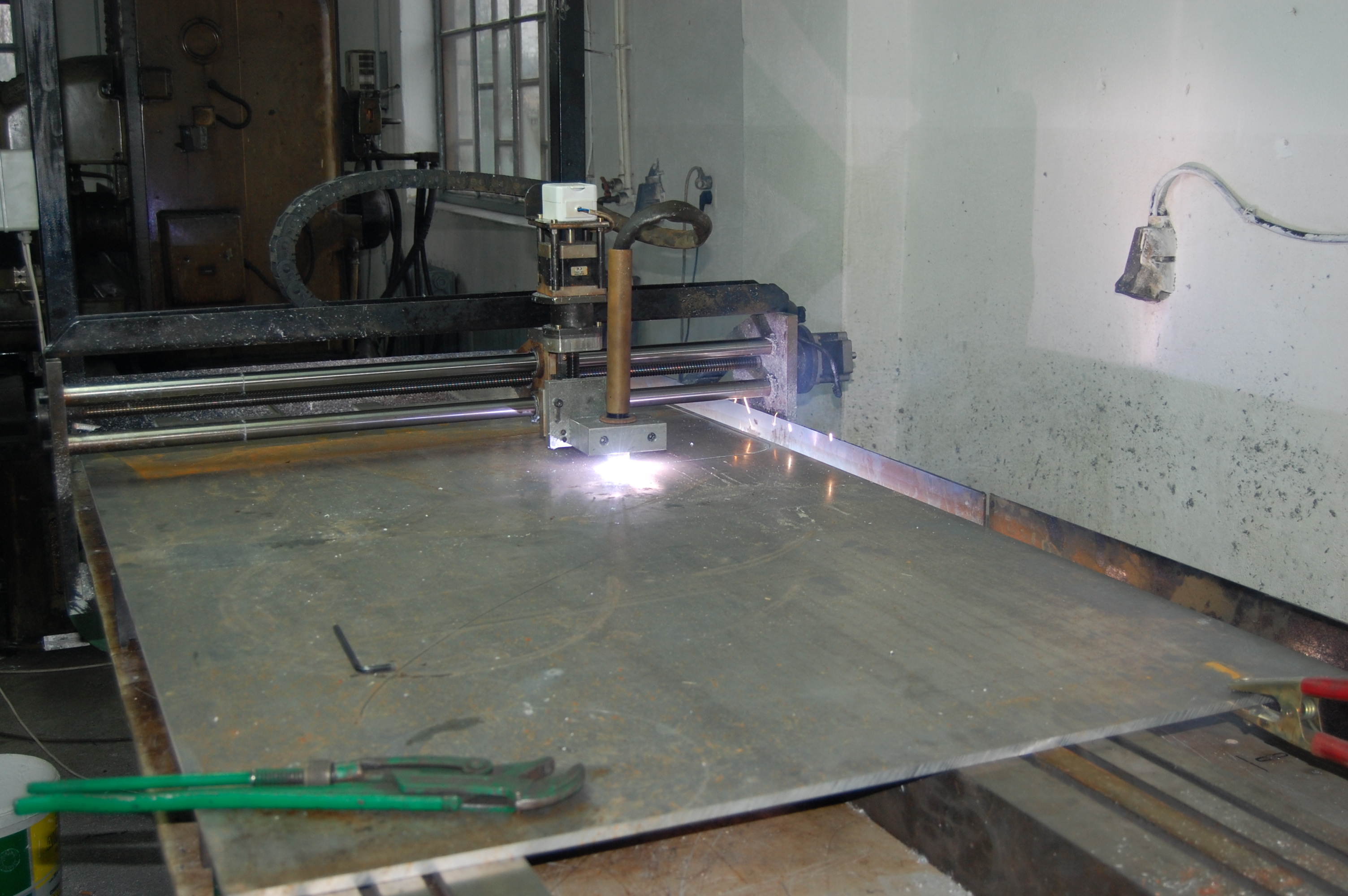

Podobno to taki cichszy Kress
[ Dodano: 2010-11-16, 16:06 ]
ObrazekObrazek
I tak w kółko :)

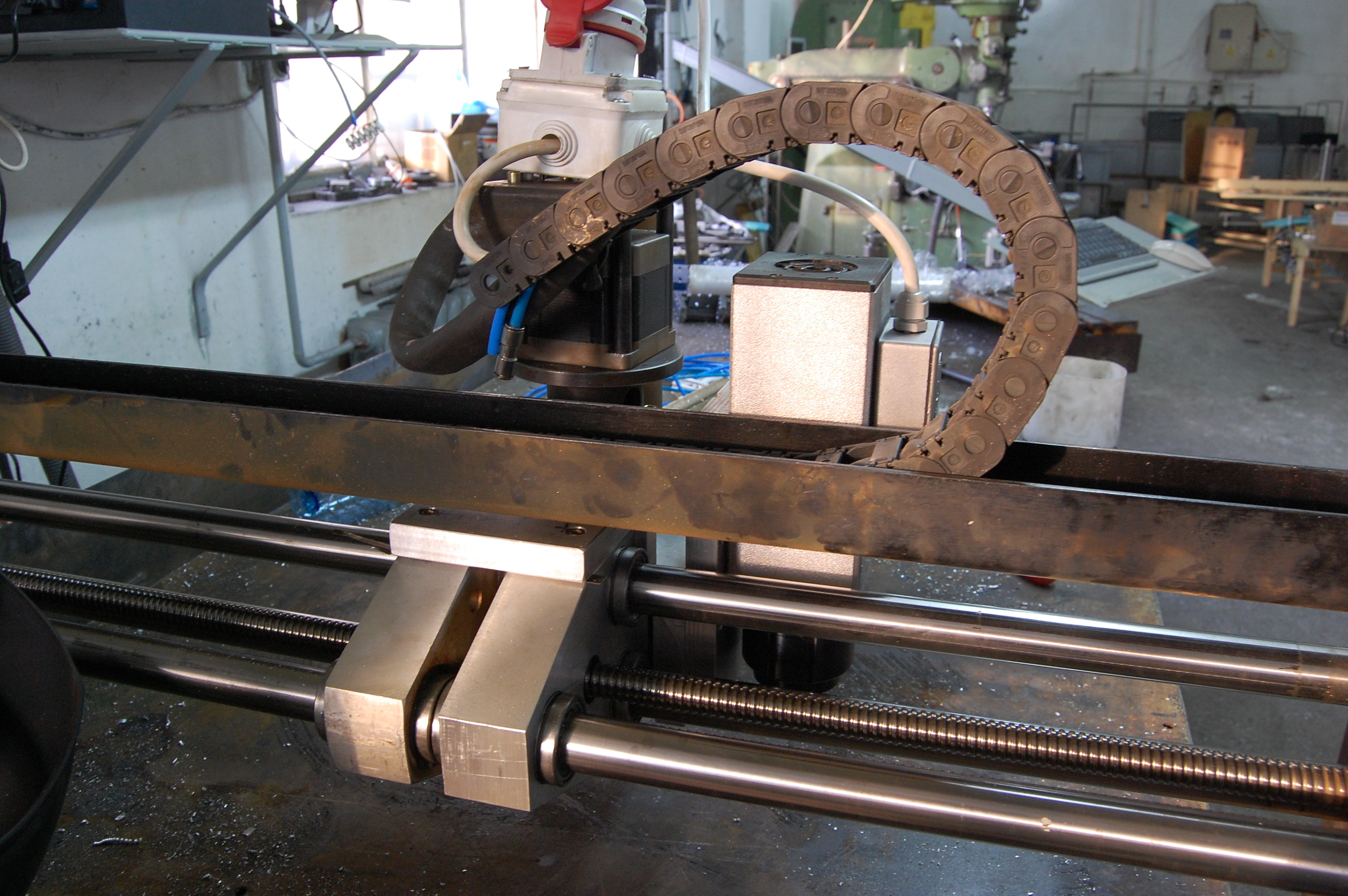

Mam takie techniczne pytanie - jakiej średnicy i długości są wałki bramy, oraz jak bardzo się uginają podczas frezowania w alu ? Pytam, bo według niektórych niepodparte wałki są do bani :-D
pozdrawiam
Posty w temacie: 26
Posty: 17330
#53
Post napisał: kamar » 04 gru 2010, 19:00
https://www.cnc.info.pl/topics60/belka- ... t22988.htm
https://www.cnc.info.pl/topics60/ploter ... 880,20.htm
U mnie kolumny fi 30 dlugość 1200mm.
Nie traktuj tego jako wałki niepodparte, ale raczej jak belkę (kratownicę) o przekroju trójkątnym.

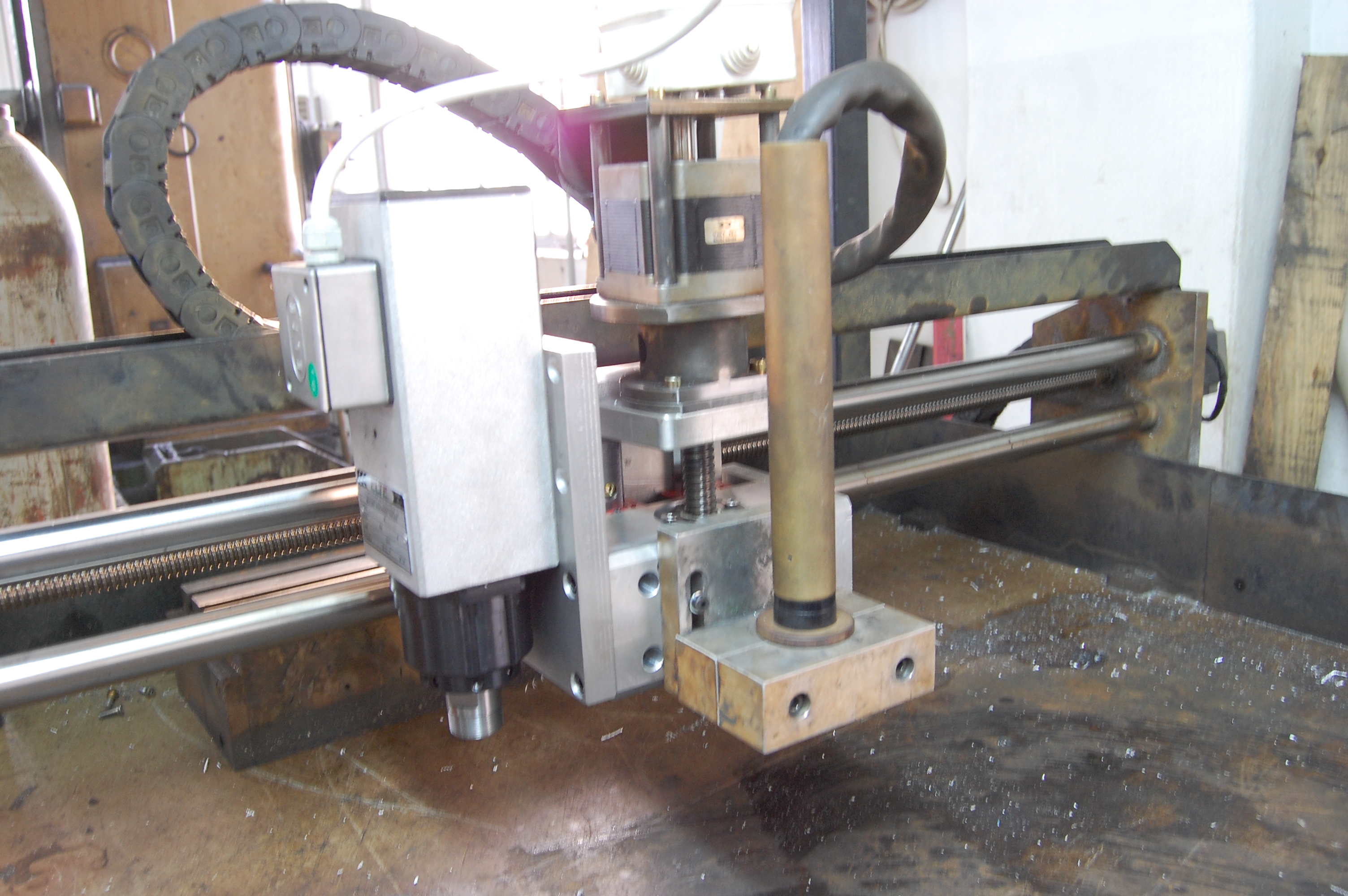

Modernizacja 'zetki' pod nowe wrzeciono:

Post napisał: roberto_tm » 03 kwie 2012, 14:29
jakie silniki kolega zastosował do napędu osi?
Posty w temacie: 26
Posty: 17330
#59
Post napisał: kamar » 03 kwie 2012, 16:04
86H80-7808B (chyba 4Nm) na wszystkich osiach ale nie wiem czy na " x "nie będę musiał dać wiekszy.
