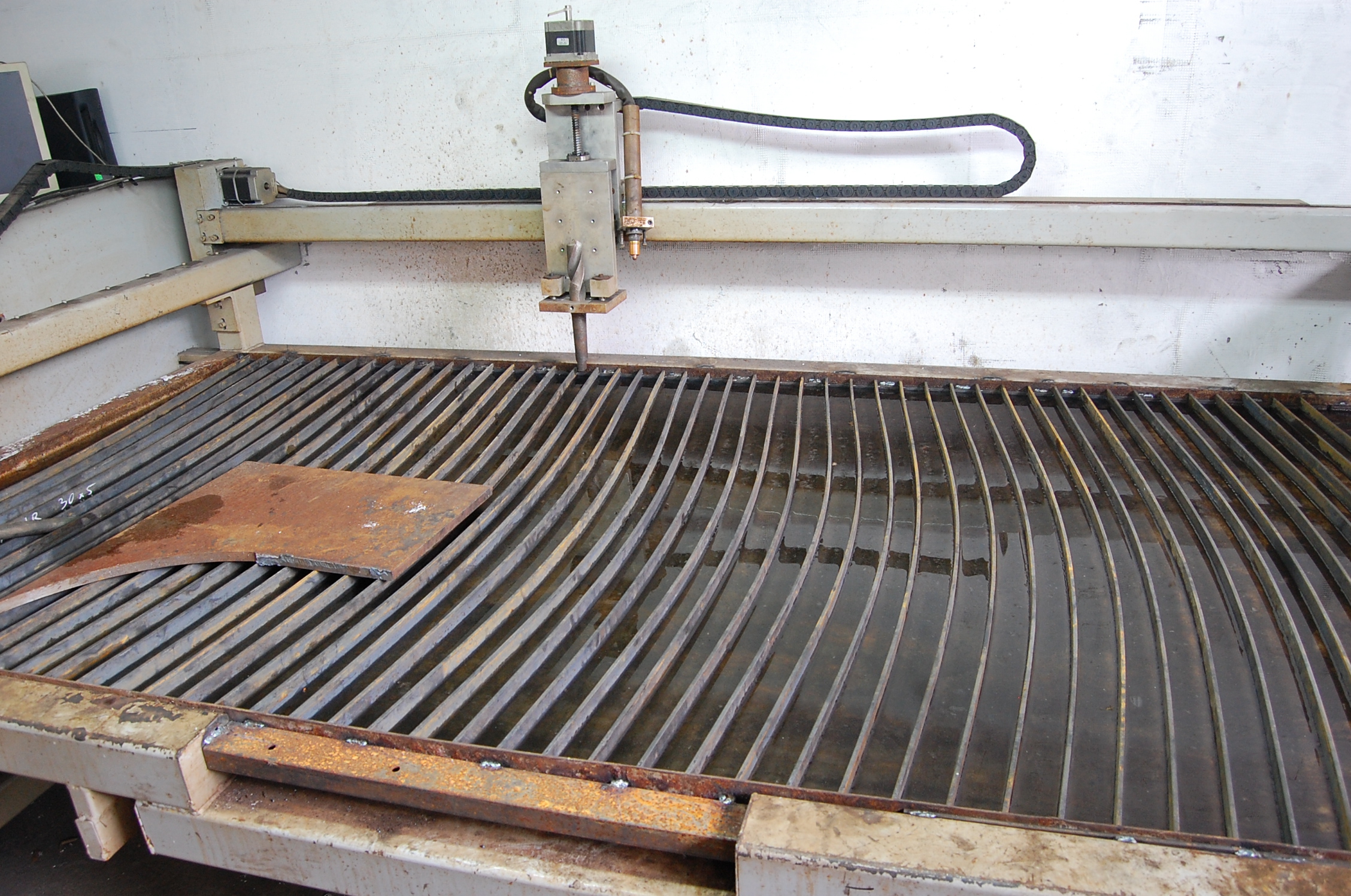

Post napisał: kamar » 12 maja 2014, 17:35
MlKl pisze:Kolega mi zachwalał ruszt z płaskowników układanych z lekkim łukiem - podobno się sprawdza.
Kolega miał rację :) I nie tylko ze względu na przepalanie. Wygięte płaskowniki napierając na ścianki dają sztywny ruszt.

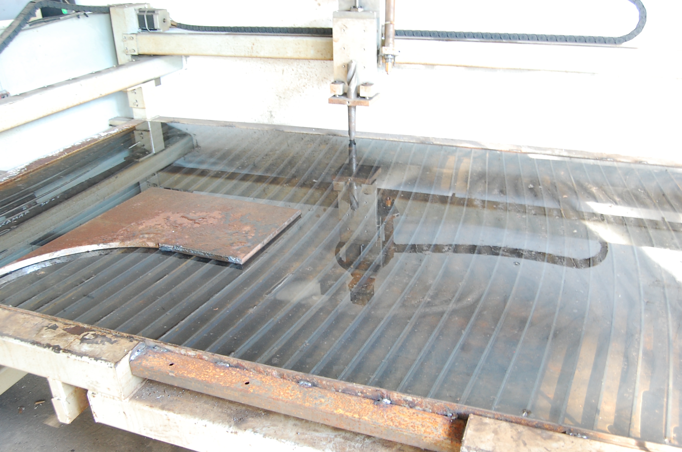

Post napisał: Alvar4 » 12 maja 2014, 18:04
Wujo, wiertło to się chyba odwrotnym końcem wkłada do wiercenia jak pamiętam :mrgreen:
Zdradź nam o co tam chodzi. Trasowanie linii wiertłem pod gięcie czy jak? Coś przed nami zatajasz :razz:

Post napisał: kamar » 12 maja 2014, 18:41
Kombinuj, kombinuj :)
Jeżdził z końca w koniec jak spawał podstawy płaskowników :)

Post napisał: zul » 16 maja 2014, 18:33
Coś było poziomowane. Wogóle proszę mnie poprawić jesli sie mylę, ale wanna daje duże możliwości dokładnego wypoziomowania osi X i Y plotera. Właśnie przy pomocy wiertła, pręta etc. i lustra wody. I nie potrzeba wtedy męczyć sie z pionami murarskimi, poziomicami, rozciągniętym drutem itd.

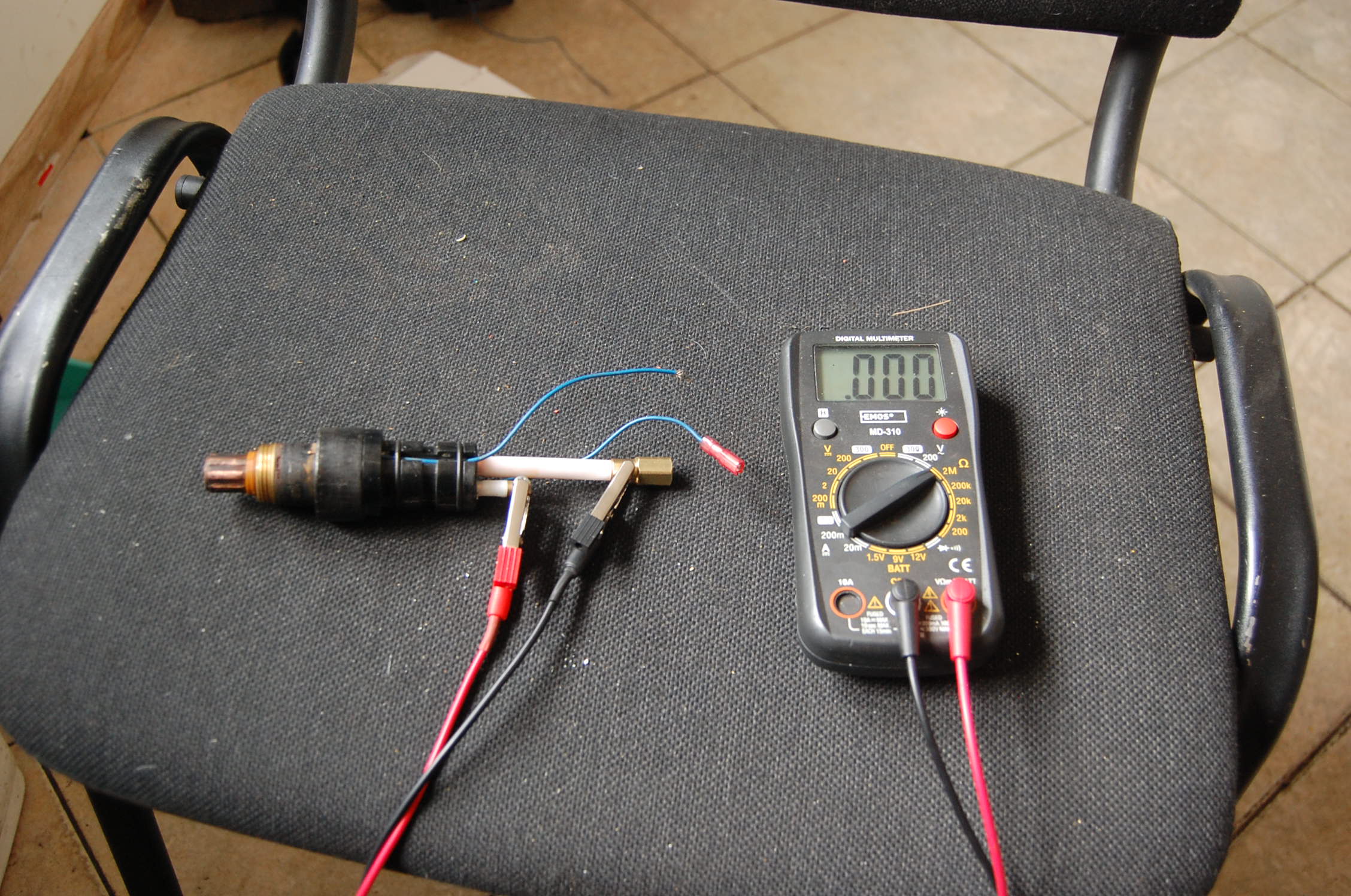

Post napisał: kamar » 21 lut 2022, 11:13
No i trafiło trafimeta :)
Czy przyczyną zwarcia mogło być chlapanie ze stołu wodnego ?
tristar0
Posty: 3076
Re: Chiński stragan - bis
#247
Post napisał: tristar0 » 22 lut 2022, 13:13
A nie czasem za niskie ciśnienie powietrza poniżej 5 bar ?
Dodane 1 godzina 2 minuty 43 sekundy:
Mój STAMOS ma podobnie robi czasem zwarcie na za niskim ciśnieniu ,reduktor ustawiony na 6 bar robi robotę plus zawór elektro-pneumatyczny który wyłącza palnik przy spadku ciśnienia powietrza poniżej 5 Bar

Post napisał: kamar » 22 lut 2022, 14:24
tristar0 pisze: ↑
22 lut 2022, 13:13
Co to znaczy "robi czasem zwarcie" ? U mnie gołym okiem widać przebitą izolację ze smrodem spalonego ebonitu.
Obawiam się , że już przebicie nie ustąpi :)
Wyłączenie palnika przy spadku ciśnienia to źródło miało zawsze.
