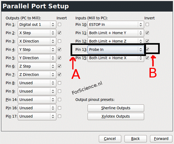

To jest chyba jedyna wada detekcji blachy poprzez pływającą głowice właśnie przez to że odkształca cienką blachę i tego nie unikniesz. Ja takie cienkie blachy bardzo rzadko palę więc nie mam tego problemu. Wydaje mi się że z mikrostykiem podłączonym jako bazowanie robisz błąd ponieważ nie tak to powinno działać. Za wykrywanie powinno być odpowiedzialne makro którego wywołanie z g-kodu powoduje w skrócie szukanie blachy, zerowanie i podnoszenie na wysokość przebicia + luz czujnika z którym masz teraz problem. Makro wrzucasz do cam-a którym generujesz ścieżki do cięcia (u mnie jest to sheetcam) i tyle. Nie znam za grosz linuxcnc pracuję w mach3 ale wydaje mi się że bez problemu powinien sobie z tym poradzić. Przed wgniataniem blachy możesz sobie poradzić zagęszczając ruszta na stole jak głównie tniesz cienkie blachy to i tak nie będą się często wypalać lub zmienić metodę detekcji blachy na inną.

Sam też używam Sheetcam i jest możliwość wyboru postprocesora Linuxcnc THC. Utknąłem jednak w momencie jak pogodzić działanie mikrostyku, z postprocesorem i linuxem :D Pod pin 10 mam podłączony mikrostyk, jednak za nic nie wiem jak powinien być odbierany przez kompa, jeśli nie bazowanie? Dzień, dwa przed Sylwestrem zmontuje do końca THC i sprawdzę jak się zachowuje przy moim Magnumie na pokładzie.

W machu3 ten mikro styk podłącza się do dedykowanego wejścia (Probe) wykorzystywanego do pomiaru długości narzędzia.
Nie znam liunuxcnc ale jestem wręcz przekonany że takie wejście jest zamiast czujnika wysokości narzędzia podłączasz mikro styk
i wywołujesz makrem pomiar (detekcję blachy) które najlepiej wrzucić do postprocesora sheetcama i będzie generować automatycznie pomiar przed każdym wpaleniem.
Znalezione na szybko w sieci :
Poczytaj o tym na stronie producenta thc http://proma-elektronika.com/index.php/ ... c-linuxcnc
W machu zrobienie tej detekcji to pestka, przy linuxcnc nie wydaje mi się to takie hop-śup może się mylę.
Może ci co znają linuxa się wypowiedzą albo przerzuć się na macha3 :D zachęcam
