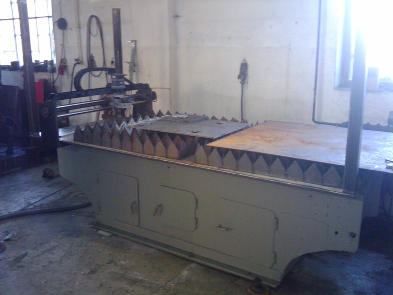

kamar pisze:W tej chwili leży na niej arkusz 2000 x 1000 blachy = 25 i ani dygnie
Ale taki arkusz położyć to trzeba suwnicą albo widlakiem. Wtedy daszek będzie przeszkadzał. Jak to myślisz rozwiązać?
Posty w temacie: 26
Posty: 17344
#22
Post napisał: kamar » 19 wrz 2010, 21:15
Mieści sie spokojnie, pół metra luzu. Arkusz na rysunku ma 2000 x 1000.

Leoo pisze: Jak dla mnie projektowanie tak wysokiej maszyny nie ma sensu, bo marnujemy materiał na podstawę a to nie maszyna, przy której pracujemy ręcznie.
Jeśli daszek ma spełniać dobrze swoje zadanie, to w jakim celu umieszczony został tak wysoko?
coby nie klęczeć przy ustawianiu i łbem nie walić przy wkładaniu
[ Dodano: 2010-09-20, 08:35 ]
tak wygląda realizacja fantazji na dzień dzisejszy.

skoro jest podstawa "za darmo" to raczej marnotrawstwem by było nie wykorzystać jej.
naprężenia będą , na pewno ale czy ja wiem czy groźne dla maszyny ??
W tej konfiguracji wytracenie naprężeń nie stanowi żadnego problemu.
Jak wysoki jest ruszt ??
I jakie będą na tym stole grubości cięte ??
Posty w temacie: 26
Posty: 17344
#24
Post napisał: kamar » 20 wrz 2010, 10:31
ruszt 120 mm
pod ramę powinna wejść blacha 40 mm

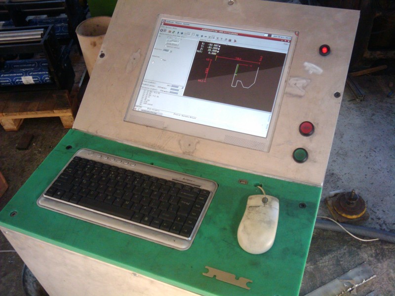

bartuss1 pisze: tak czy siak, jak juz to odpalisz to wyciągniesz wnioski
No to odpaliłem - poza jednym drobnym błędem za 1000 zł , to zabaweczka jest GENIALNA!!
(że o projektancie nie wspomnę)

Z tego co widzę, to podstawa podpiera blat rusztu na całej długości. Jeśli tak, to śruba napędza bramę tylko z jednej strony. Detale cięte po stronie śruby będą dokładne zaś cięte po drugiej stronie mogą mieć poszarpane brzegi.
Radzę dołożyć choćby linkowe przeniesienie napędu na drugą stronę bramy.

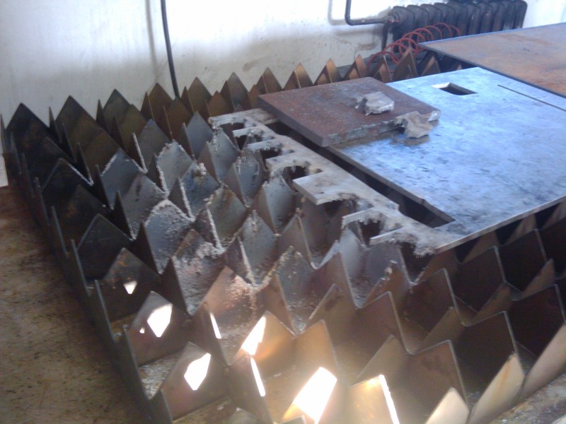

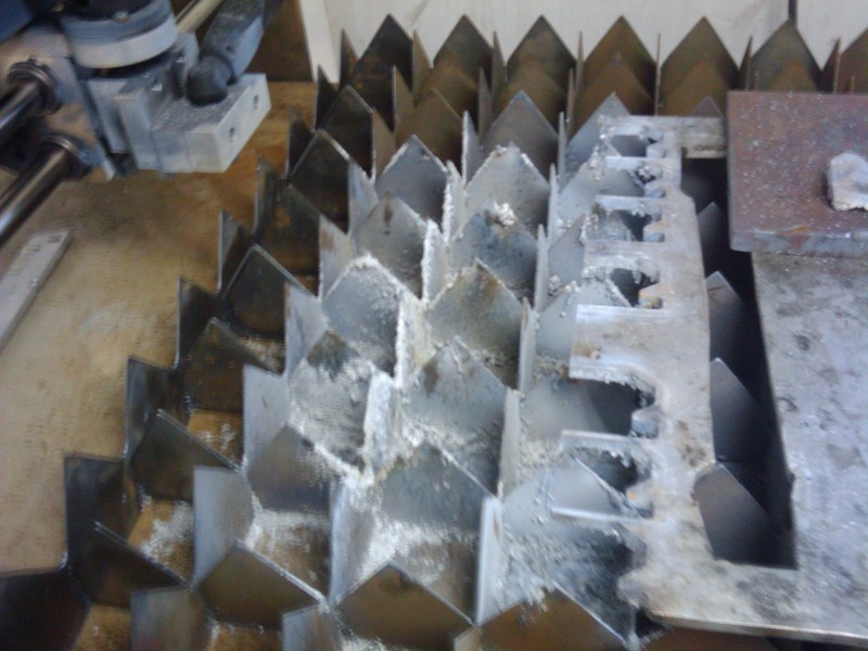

no i przynajmniej widac ze ten korpus na dole to odlew po poprzedniej maszynie a nie wymysł straganiarza jak urozmaicic swój kramik hehe
jak na moje oko to ten ruszt ma dosc duże "dziury" w które będa wpadaly małe detale.
