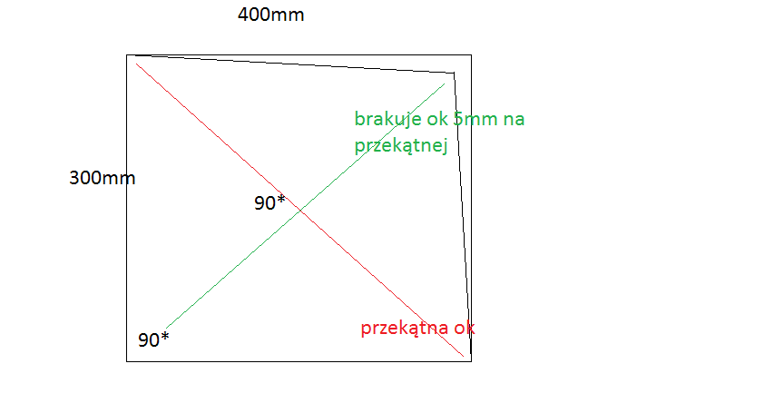

Dziś zauważyłem jeszcze jeden dziwny objaw mianowicie przeciąga mi jeden narożnik do środka i mniej więcej wygląda to tak
Pierwsze co pomyślałem to to że przeciagłem bramę tymi linkami ale wówczas żaden narożnik nie byłby w kącie i objaw taki byłby zawsze a to co na rys zdarza się rzadko ale potrafi mnie strasznie w*&^%ć czy to może być związane z tym gubieniem łuku?
