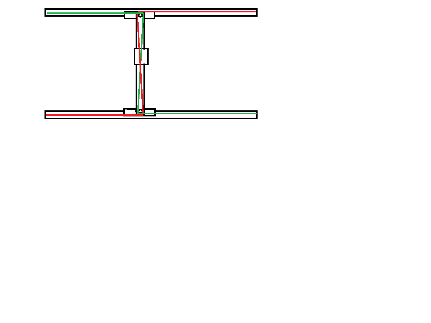

Wczoraj pierwsze próbne uruchomienie i zonk! Trochę chciałem zaoszczędzić bo to "tylko plazma" i się zemściło. Mianowicie zamiast prowadnic do CNC użyłem aluminiowych do systemu przesuwu drzwi :smile: , niby lekko się przesuwa i ogólnie git ale dałem du** jeszcze w przeniesieniu napędu, mianowicie napęd przeniesiony jest na listwę zębatą M 1,5 tylko z jednej strony bramy. Efekt jest taki że jak testowałem oś i wpisałem przesunięcie o 5mm to na drugiej stronie było już 5cm, skończyło się na tym że dziś rozebrałem wszystko w drobny mak i muszę jakoś inaczej rozwiązać. Problem jednak w tym że już brakuje funduszy i muszę to jakoś tanim kosztem rozwiązać, może jakiś system linek?

przemyslaw2ar, linki są do d, lepiej łańcuch

łańcuch? Jeżeli nie robisz sobie żartów to pewnie masz na myśli łańcuch maszynowy, rowerowy etc. ale koszt takiego łańcucha (8m) + zębatki (4szt) to tak jakbym zainwestował w listwę zębatą i przeniesienie napędu.
Dlaczego linki są do d.?
Myślałem (oczywiście po poprawieniu ułożyskowania prowadnicy i jej przerobieniu) oraz o tych linkach Obrazek Nie chcę już więcej inwestować w mechanikę bo używał będę tego rzadko i może się okazać że było by taniej wozić na laser, a pamiętajmy ze jeszcze elektronika do ogarnięcia (tzn. muszę podpiąć układ od prokopcia i szczerze mówiąc nie wiem co będę musiał do niego dokupić, jakieś czujniki cuś? )

w takim układzie może będzie ok, ja się bawiłem linkami u siebie i się naciągały po pewnym czasie powodując luzy. Kupiłem w miarę tanio łańcuch (nie pytaj mnie teraz gdzie, bo to już hoho temu było) i działa.
BTW, aktualnie plazme bym zrobił dużo lżejszą na listwach zębatych

8 metrów łańcucha - max 100 zł w sklepie rolniczym, koła łańcuchowe ( nie zębatki ) po 15 zł też w rolniczym. Ostatnio kupowałem.
Listwa zębata to jest własnie zębatka.
Dwie wsie ode mnie stoi ploter właśnie na łańcuchach chyba 6x4 metry, jak zobaczyłem maszynę to jak od kowala, ale wycięte elementy palnikiem super powtarzalne.

Dokładność - żadna :mrgreen:

8mb łańcucha 100zł to co to za łańcuch? to musiałby być drobny i dokładny inaczej wprowadzałby dodatkowe wibracje/skoki.
Na razie pozostanę przy linkach , za 20zł kupiłem 10mb linki 3mm (6x7) dwa napinacze i dwie rolki, więc żaden pieniądz nawet jak się nie sprawdzi to płakał nie będę że wywaliłem kasę w błoto. Jak się uda to jutro już będę wiedział czy warto było...
