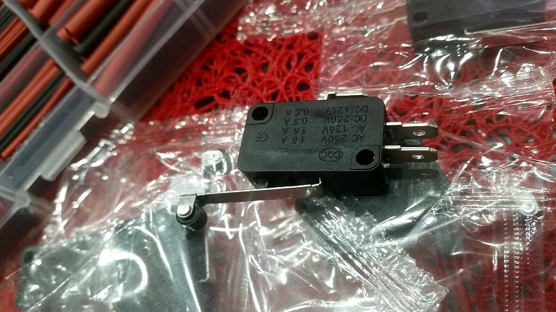

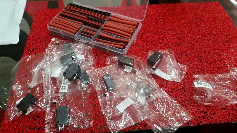

Z ciekawości złożyłem zamówienie na aliexpress, ponieważ nigdy tam nie zamawiałem.
I na test zamówiłem sobie jakieś tańsze rzeczy.
Za wyłączniki 10 sztuk łącznie zapłaciłem 2,27$ czyli coś około 10zł czyli 1zł za sztukę
Za koszulki zestaw koszulek zapłaciłem 4.5$ czyli około 18zł.
Przesyłka była za 0zł dlatego i tak długo szło

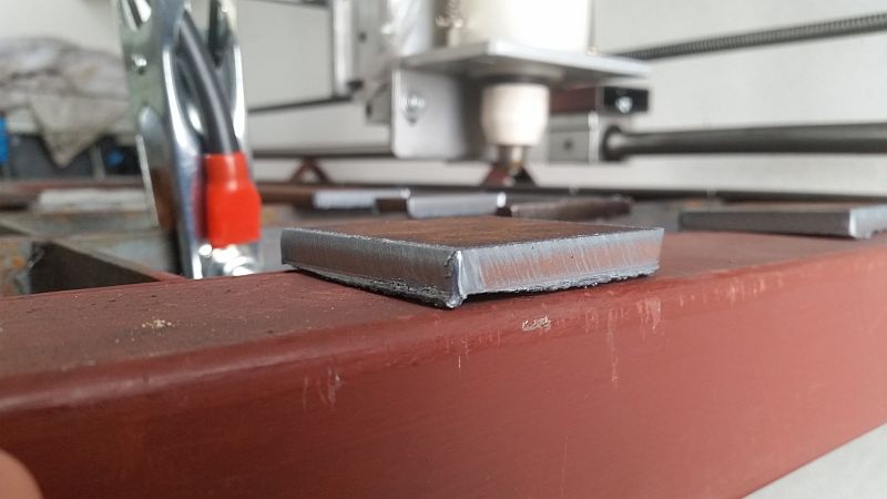

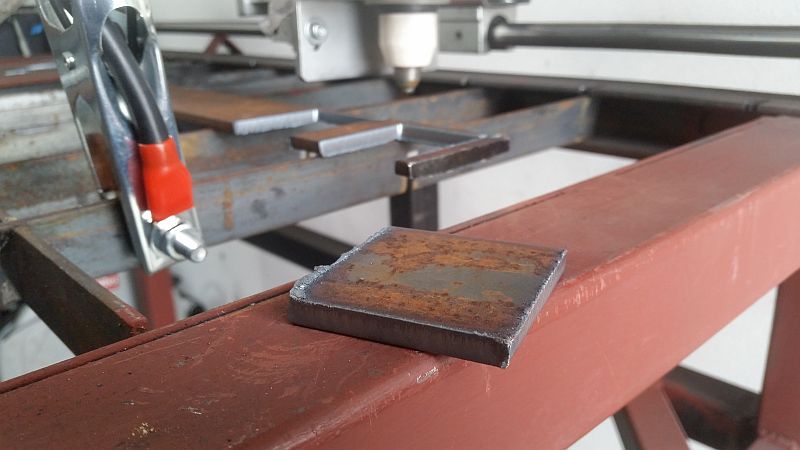

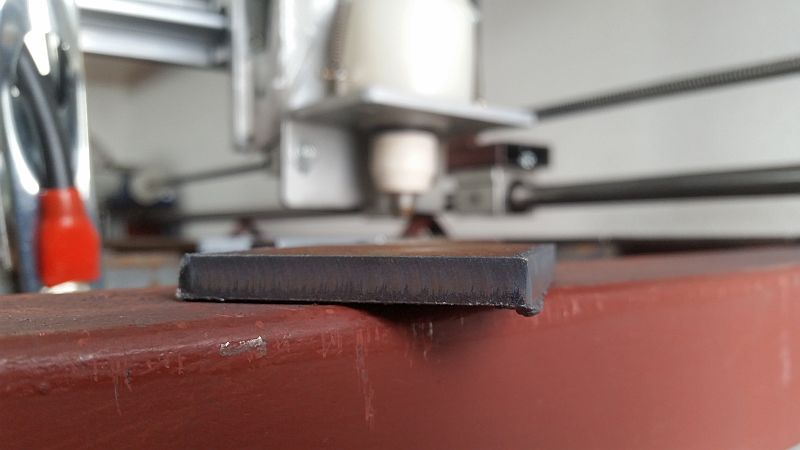

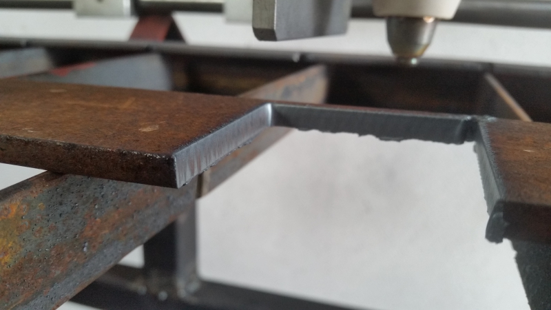

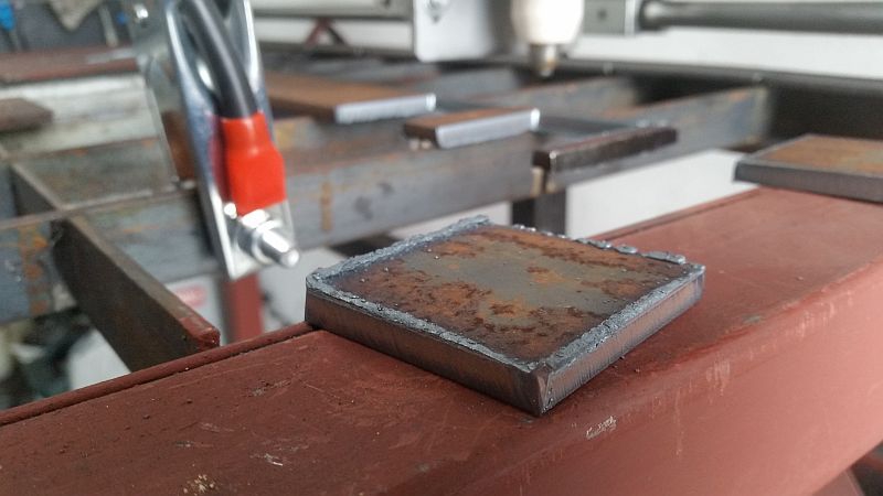

Kolejne chwile z regulacją i plazmą Stamos 85CNC
Cięcia:
stal 6mm
prędkość 1m/min
ciśnienie 5,5bar podczas cięcia
Moc: 70A
Szlaka nie była zbijana zdjęcia prosto po cięciu
Wysokość palnika 3mm
Wysokość palnika 6mm

I co lepiej na 3mm czy na 6mm :mrgreen:

Post napisał: bartuss1 » 17 sty 2017, 19:45
widac ze do d
a problem tkwi w predkosci cięcia, bo parametry się dobiera do grubosci blachy, a skoro zgorzelina jest to zwyczajnie za wolno

Post napisał: odzi_2005 » 17 sty 2017, 20:07
Lech10 pisze:I co lepiej na 3mm czy na 6mm :mrgreen:
na 6mm wychodzi bardzo dobrze, na 3mm jest mniejszy syf niz na 1,5mm.
Ale na 6mm jest prawie czysto minimalnie od spodu jest.
Dla wyjaśninia ta zgorzelina tworzy się od spodu, płytka na zdjęciu jest odwrócona aby ją pokazać, od góry przy 6mm jest czysto tylko od spodu minimalnie

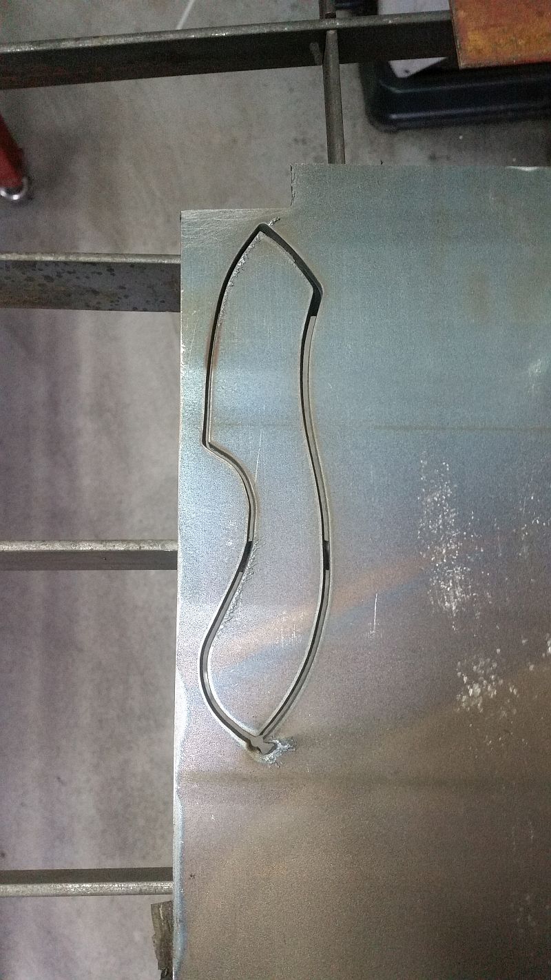

Post napisał: odzi_2005 » 20 sty 2017, 08:55
Wczoraj znajomy który produkuje noże przyniósł mi stal narzędziową (dokładnego symbolu stali nie znam) aby zobaczyć jaki efekt będzie po wycięciu noża. Niestety zahartowało stal na głębokość około 0,5mm po przejechaniu na szlifierce pasowej i zebraniu około 0,5mm stal ponownie można było łatwo zebrać pilnikiem.
Jednak na razie nie ponowie cięcia takiej stali, szkoda że nie zrobiłem zdjęć boku noża ale przez to co stało się podczas cięcia zapomniałem. Z blachy szedł taki brązowy dym że nie było nic widać w pomieszczeniu zachodziła jakaś reakcja ze składnikiem blachy. Podobny efekt jest wylania czystego kwasu (P3horolith) na stalowy oplot kontenera 1000L w którym kupuje się kwas.
Parametry tzn moc przybrałem poprostu na wyczucie taka blacha jest bardzo droga nie chciałem przeprowadzać testów aby nie robić mu strat
Stal 5mm
Stamos na 50A
Prędkość 1m/min
22.01.2017

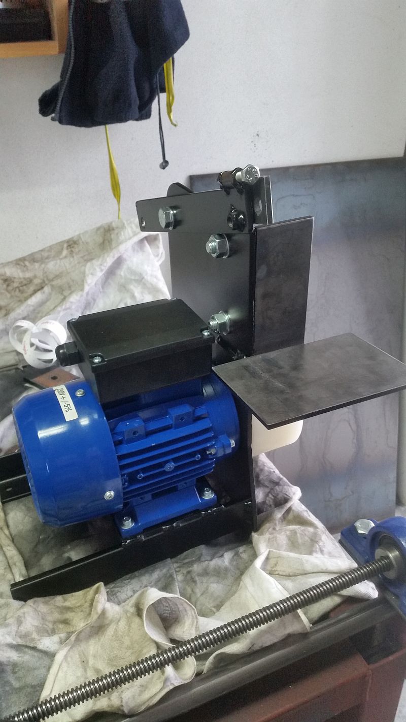

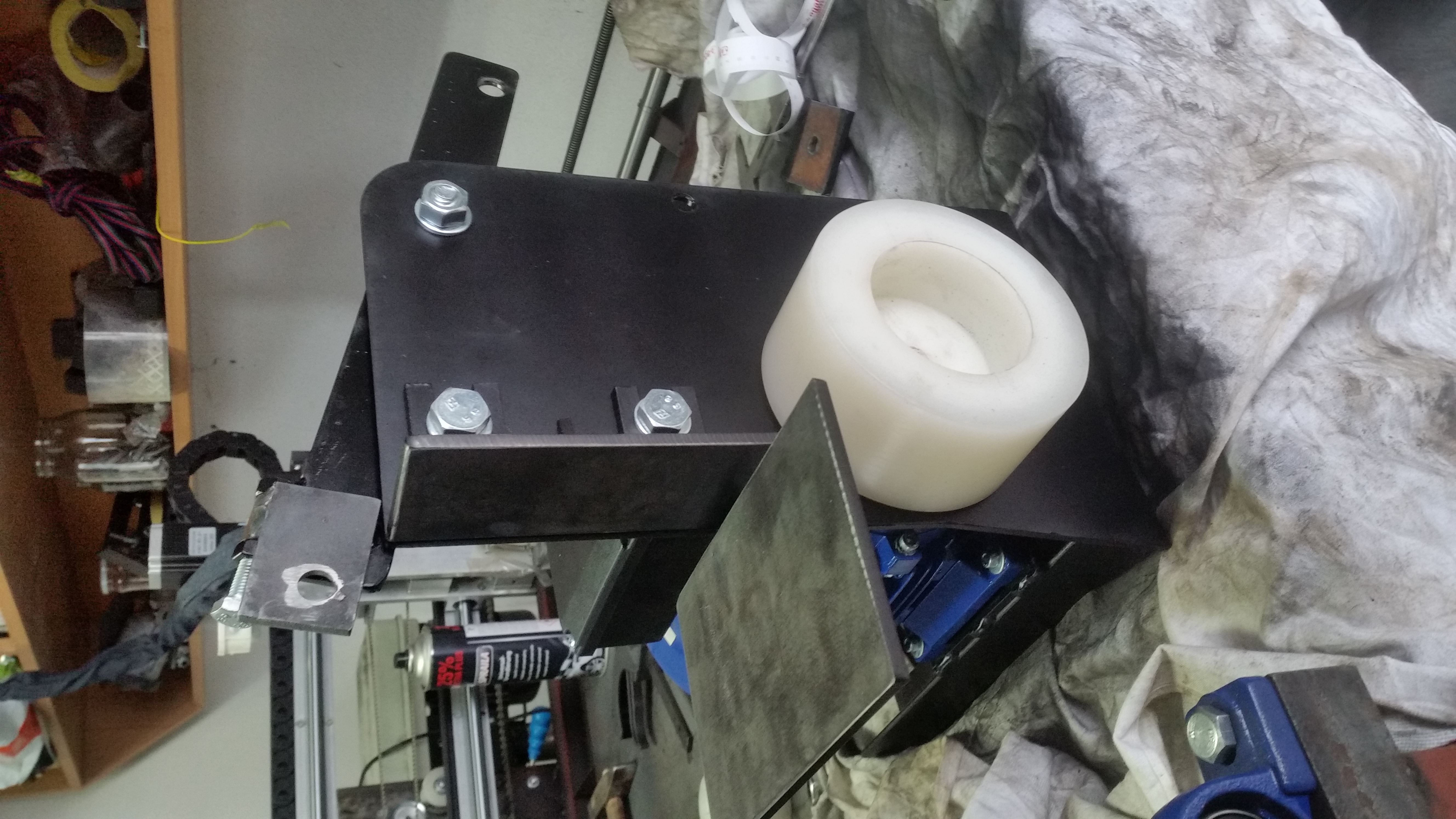

Aktualnie maszyna wykonała swoje pierwsze zadanie :) i jestem bardzo zadowolony jednak dalej mam problem z ukosowaniem, jednak pierwszym podejrzanym jest samo ustawienie palnika bo ukosuje tylko w 1 stronę.
Szlifierka na pas 50x900

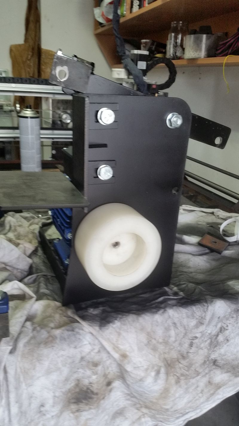

Mam pytanko, na jednym z filmików widziałem, że do jednej osi zamontowałeś płytkę mocującą ( :smile: na bramie) bez żadnych kół zębatych chyba jak dobrze widziałem. Jak się sprawdza takie rozwiązanie?

Post napisał: odzi_2005 » 27 sty 2017, 18:22
Sorki ale nie mogę skojarzyć o który element chodzi :p

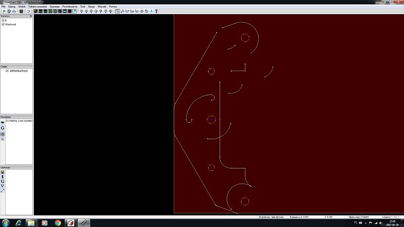

Panowie mam problem z sheetcamem lub DesignSpark
Czasem jak robie element uzyskuje coś takiego i nie mogę tego naprawić, zapisuje jako pliki w różnych rocznikach autocad 2007 2010 2013 do dxf i ciągle to samo
