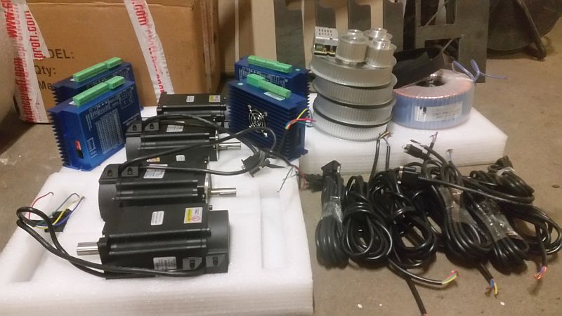

A dzisiaj przyszły 4 silniki serwokrokowe po 9Nm

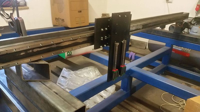

Post napisał: odzi_2005 » 16 gru 2017, 19:04
Takie tam początki osi Z.
Na pewno kogoś zdziwią 2 wózki jak palnik jest 1. Na drugim wózku będzie drugie narzędzie początkowo miało być punktak pneumatyczny ale zrezygnowałem i zamontuje po prostu elektrowrzeciono które będzie się chowało za pomocą siłownika pneumatycznego w obudowie z klapką na dole aby zabezpieczyć go przed syfem, po użyciu przez macha drugiego narzędzia po prostu zewrze styki na elektrozaworze pneumatycznym wysuwając elektrowrzeciono, a mikrostyk w obudowie wiedząc że elektrowrzeciono jest opuszczone załączy falownik, oczywiście planuje też możliwość ręcznego wymuszenia wysunięcia ale to takie dodatkowe zadanie sobie postawiłem aby nauczyć się czegoś nowego :)
Oczywiście jeszcze na 100% nie zostało postanowione może jeszcze wrócę do myśli z punktakiem bo łatwiej to zastosować
