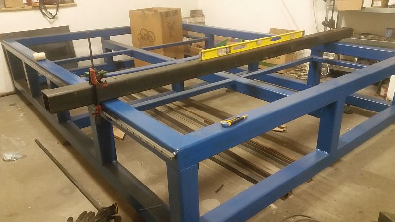

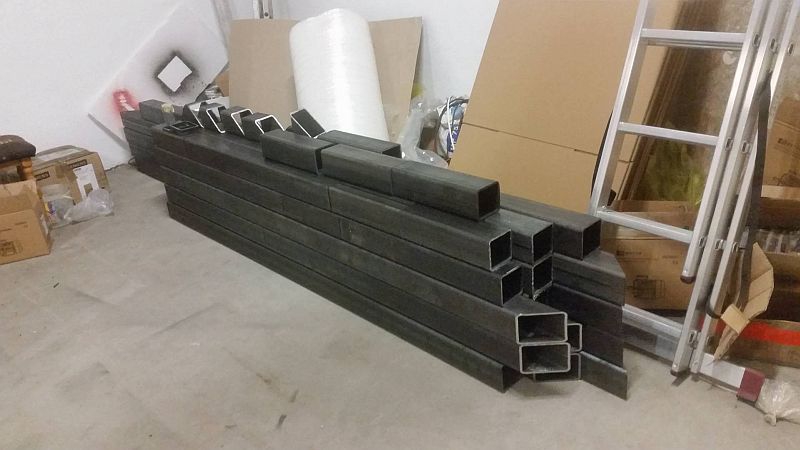

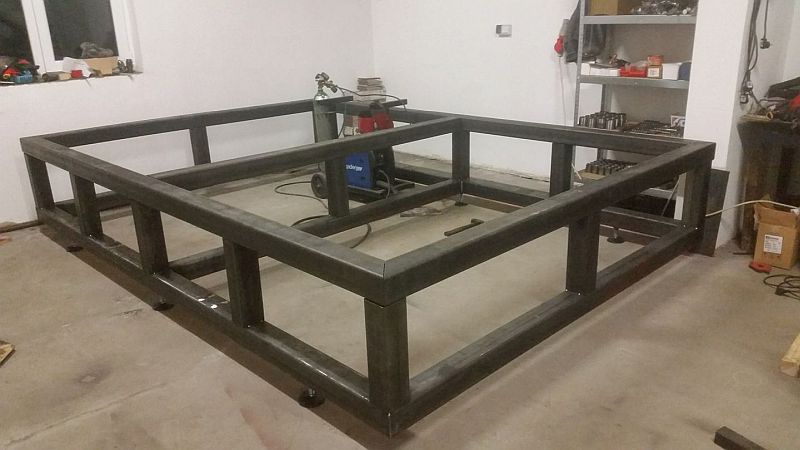

Już kiedyś budowałem stół i pokazywałem budowę taniego stołu który wyniósł mnie wtedy jakieś 8tys zł z Stamosem85 CNC. Teraz czas na budowę czegoś poważniejszego.
Wybór padł:

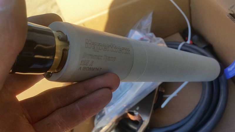

Hypertherm Powermax 125A
Profile stalowe 120x120x5

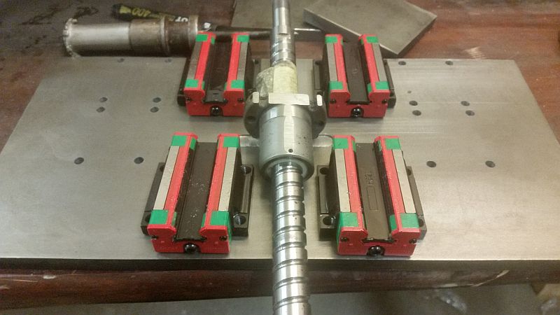

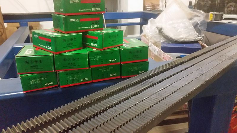

Wszystko będzie na wózkach i prowadnicach Hivina HGR20
Stal na zdjęciach jest na samą podstawę. Wanna w późniejszej fazie.
Założenia
Sterowanie silnikami krokowymi oś 2x 8Nm w osiach X i Z 4,5Nm (sterowanie nie kupione tylko założenie)
Mach 3 + Sheetcam (mam kupioną licencję na to i na to tak że z tym pozostanę)
Wanna na gumowym podkładzie aby w pełni odizolować wannę od reszty maszyny. Wszystko uziemione do konstrukcji stalowej w tzw. ławie która wylana jest pod garaż + pręt miedziany zabity pod ziemią :))
Ogólnie projekt planuje zamknąć w 70tys zł na więcej mnie nie stać w tym momencie.
Tak że startujemy :)
PS. Nie mam czasu codziennie ją budować ponieważ produkuje szlifierki taśmowe ale spróbuje sukcesywnie uzupełniać wątek może się komuś coś przyda :)
To co udało mi się zebrać. Wózki mam już na magazynie u kolegi tak że muszę podjechać odebrać :)

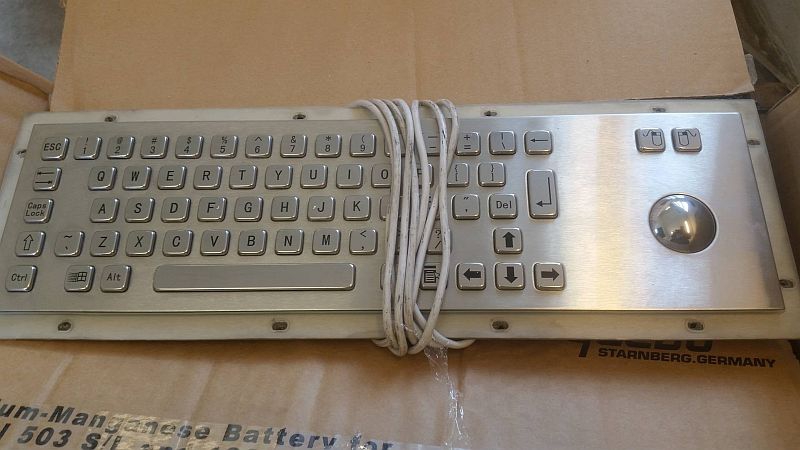

Można poznać nazwę albo miejsce zakupu klawiatury ?

Post napisał: haloon » 30 wrz 2017, 20:47
Kupisz takie w maritexie, w dacpolu, lub na klawiatury.com.pl.

Post napisał: odzi_2005 » 01 paź 2017, 12:47
Klawiaturę wygrałem na aukcji allegro za 35zł :) Nikt nie licytował dałem 35zł i się okazało że wygrałem, sprawna :)

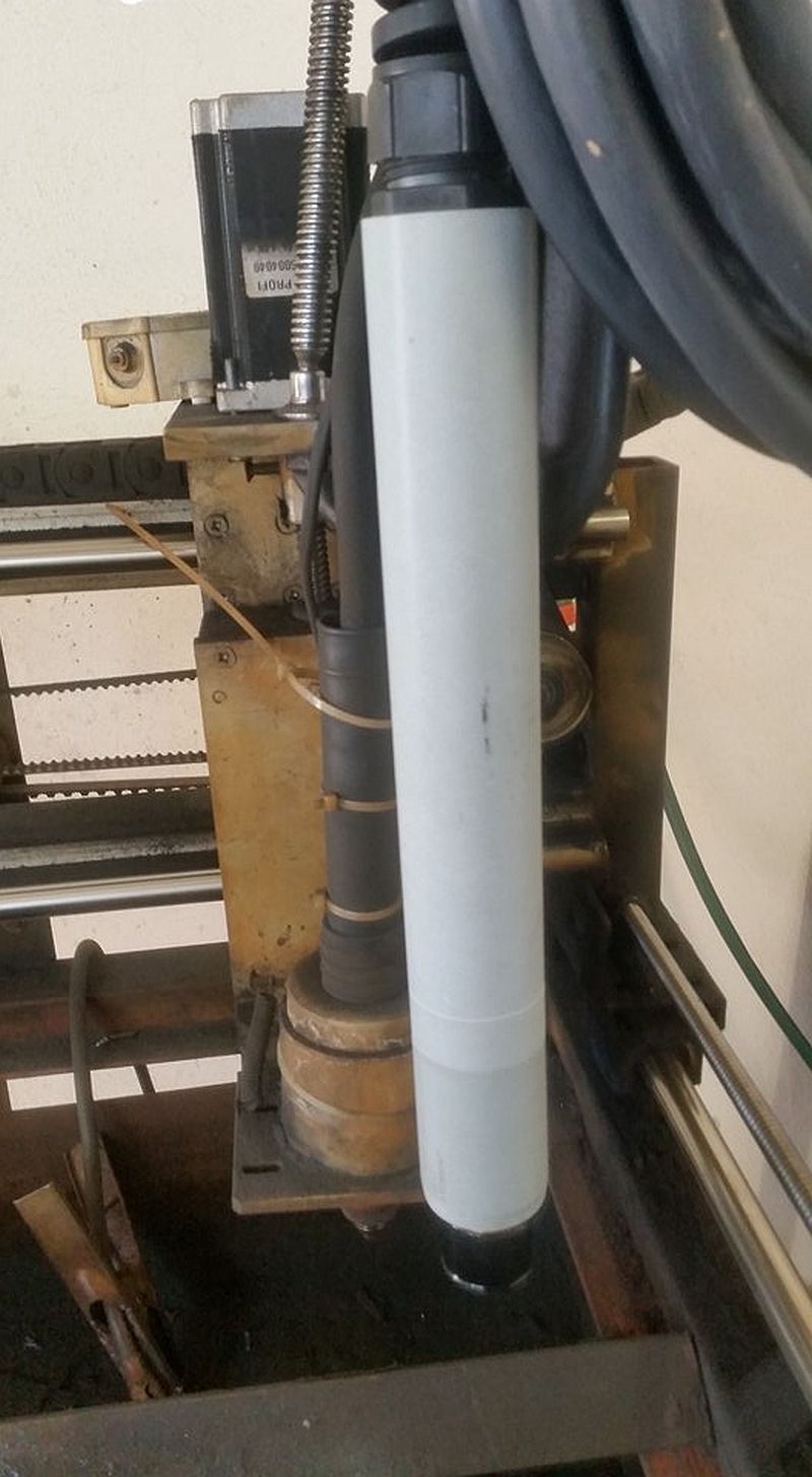

Panowie mam pytanie. Chce podłączyć pod stary stół thc do tej pory działałem bez tego.
Thc ze strony ebmia.pl ten którego widzi Mach3.
I tu moje pytanie jaki zasilacz do niego dokupić??

Stół powoli nabiera kszatłu, jednak nie wiem czy budować dodatkowo wannę czy obniżyć środkową poprzeczkę zrobić kratownice i zrobić w górnym kołnierzu od razu wannę. Dzięki temu stół był by niski i łatwiej wkładało by się blachę z drugiej strony miał by około 55cm wysokości więc trzeba by było się garbić do podniesienia elementów i tak źle i tak niedobrze :D
Panowie widzę ostatnio cisze na forum..
Ale czy ktoś mógł by mi powiedzieć czy dobrze kombinuję czyli przełożenie 3:1
Na silnik serwokrokowy koło pasowe M5 30 zębów a na wałek odbiorczy koło pasowe M5 90 zębów na jednym wałku z kołem zębatym 30zębów 1,5 na listwe zębatą 1,5

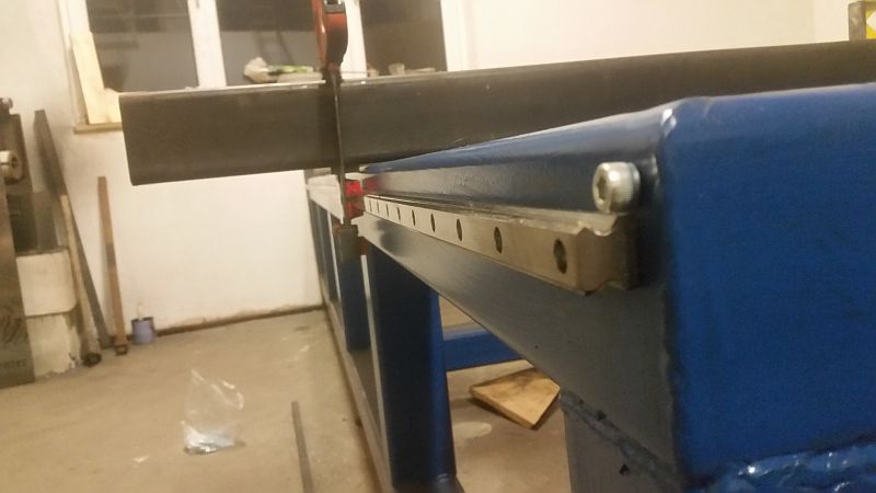

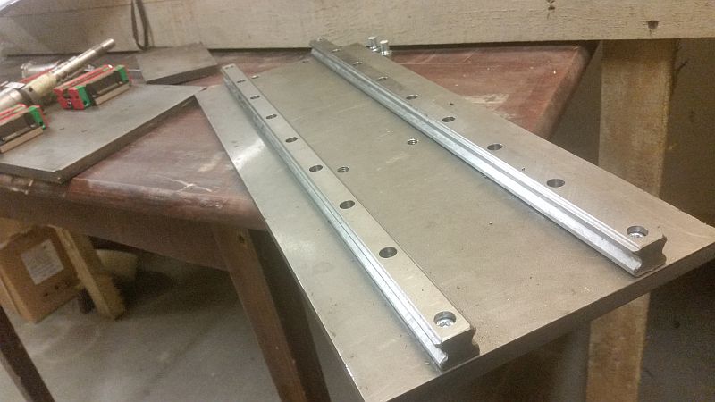

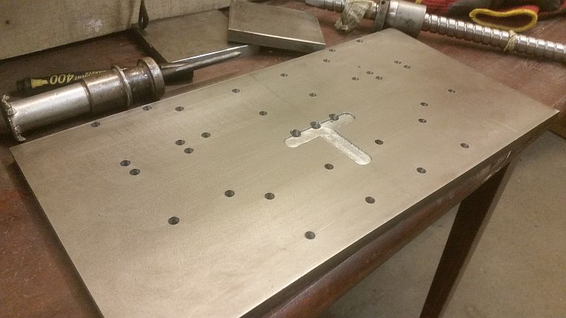

Post napisał: odzi_2005 » 03 gru 2017, 20:04
Chociaż cisza na forum jak makiem zasiał to dorzucę nowe fotki a nóż się komuś przyda podejrzeć ;)

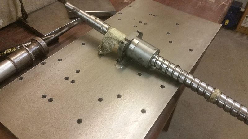

Od razu powiem bo może ktoś powie że śruba kulowa ma duży skok i fi20mm , jednak dostałem ją za free a darowanemu koniowi się w zęby nie zagląda ;)
