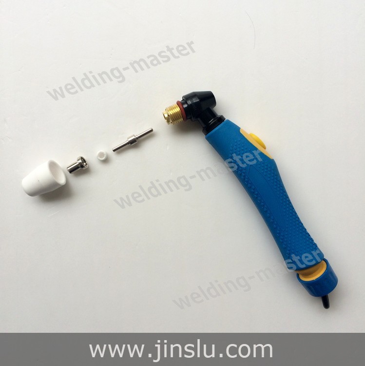

Powinno być ok, mam podobny LG-40, PT31
Obrazek Obrazek
Masz zajarzenie HF czy dotykowo?
A gaz ("na sucho") po naciśnięciu przycisku przepływa ?

rodzaj zajarzenia - HF bezstykowy
powietrze leci

Czyli tak :
Jak naciśniesz włącznik to powietrze zaczyna lecieć .. a czy jak zbliżysz do mat. do którego masz podpiętą klemę słychać charakterystyczne buczenie i przeskakiwanie iskierek?
jakaś reakcja jak dotkniesz do materiału końcówką palnika?
w nowych spawarkach plazmach często zdarza się że wewnątrz nie jest podł. któraś z wtyczek .. osobiście miałem taki przypadek właśnie HF nie było. musiałbyś zajrzeć do środka.

Post napisał: rysmen » 13 gru 2016, 10:34
adam Fx pisze:Czyli tak :
NIC
adam Fx pisze:jakaś reakcja jak dotkniesz do materiału końcówką palnika?
NIC
adam Fx pisze:w nowych spawarkach plazmach często zdarza się że wewnątrz nie jest podł. któraś z wtyczek .. osobiście miałem taki przypadek właśnie HF nie było. musiałbyś zajrzeć do środka.
Może być ale nie będę rozbierał jest gwarancja, prąd jakiś płynie między przewodami bo dałem cieniutki drut prosto do palnika i masy to upaliło. Sadze że może masz racje i któryś kabelek odpięty w środku.

Post napisał: adam Fx » 13 gru 2016, 11:19
rysmen pisze:nie będę rozbierał jest gwarancja,
zwykle urządzenia spawalnicze zgodnie z instr. należny okresowo otwierać i czyścic je z bardzo szkodliwego dla nich kurzu który w warunkach warsztatowych zawiera pyły metaliczne więc z nawet jak skontaktowałem się z serwisem to kazali nie wysyłać tylko otworzyć i zobaczyć czy wtyczki podpięte wszystkie.

Post napisał: creattine1 » 13 gru 2016, 17:32
A zrób na początek łopatologicznie kupując spawarke berkers miałem taki problem odepnij wtyczkę i są tam dwa piny zewrzyj je i zobaczysz czy puszcza powietrze jak puści to zrób to jeszcze raz przy blaszce i zobaczysz czy działa może poprostu jest przycisk uszkodzony ja tak miałem a jak to nie podziała to dzwon na serwis door to door i po sprawie

Post napisał: rysmen » 13 gru 2016, 17:36
creattine1 pisze:A zrób na początek łopatologicznie kupując spawarke berkers miałem taki problem odepnij wtyczkę i są tam dwa piny zewrzyj je i zobaczysz czy puszcza powietrze jak puści to zrób to jeszcze raz przy blaszce i zobaczysz czy działa może poprostu jest przycisk uszkodzony ja tak miałem a jak to nie podziała to dzwon na serwis door to door i po sprawie
co to da w tym przypadku?

Post napisał: creattine1 » 13 gru 2016, 17:41
Zobaczysz czy masz dobry przewód od plazmy ( włącznik ) skoro nic nie reaguje to na to wygląda jakby był dobry to by powietrzrzr puszcal albo sprawdź multimetrem czy włącznik działa Ale na końcu kabla

Post napisał: rysmen » 13 gru 2016, 17:44
creattine1 pisze:Zobaczysz czy masz dobry przewód od plazmy ( włącznik ) skoro nic nie reaguje to na to wygląda jakby był dobry to by powietrzrzr puszcal albo sprawdź multimetrem czy włącznik działa Ale na końcu kabla
czytaj wcześniej napisałem że powietrze leci i prąd jest

Post napisał: creattine1 » 13 gru 2016, 18:09
A ile ustawiles bar ? Ciśnienie ?
