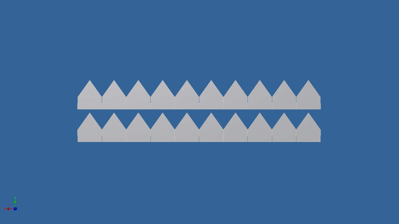

Co sądzicie o takim projekcie ?

O skreślaniu konstrukcji to raczej nie ma mowy.Jest juz na tyle zaawansowana że blachy na glila wypalila sobie sama :).
cnccad pisze:To jest dośc ciekawa konstrukcja. Nie skreślał bym jej od razu.
Sama konstrukcja maszyny to nie wiele widać
Obrazek[img]
Ostatnio zmieniony 19 wrz 2010, 12:23 przez kamar, łącznie zmieniany 1 raz.

to moze lepiej pokaz fotki zamiast rysunków z ktorych niewiele widac

ciężkie maszyny z pełna blachą i takim rusztem sa powszechnie stosowane w przemyśle okrętowym. fakt , może przenosić jakieś naprężenia , ale wystarczy że będzie leżała "swobodnie" w jakiś ryzach gdzie te naprężenia się stracą i będzie git.
Jak tu będzie ciąć plazma , to naprężenia będą mniejsze. Jak gazówka to ruszt musi być z nierdzewki , lub z czarnej ale malowany jakimś świństwem odpornym na ogień.
Ale zdjęcia by dużo dały. Takie szkice , to tylko daje pogląd na konstrukcję.
Minus maszyny to taki że będzie bardzo ciężka :wink:

bartuss1 pisze:to moze lepiej pokaz fotki zamiast rysunków z ktorych niewiele widac
Wstawię koło środy, jak już będzie bardziej przypominac
chiński stragan na ruskim targu:)
[ Dodano: 2010-09-19, 12:59 ]
cnccad pisze: fakt , może przenosić jakieś naprężenia , ale wystarczy że będzie leżała "swobodnie" w jakiś ryzach gdzie te naprężenia się stracą i będzie git.]
Raczej tylko plazma, ew. wrzecionko frezerski. (dlatego pełna blacha i wyjmowany ruszt.)

Mnie Autor nie przekonał do konstrukcji.
Zielony element (ruszt) musi wisieć na całej długości, gdyż pojedyńcza śruba i dolna część bramy z prowadnicami musi się pod nim zmieścić i przesuwać. Ruszt będzie się uginał pod własnym ciężarem, urobkiem, temperaturą i ciężarem materiału. Jak dla mnie projektowanie tak wysokiej maszyny nie ma sensu, bo marnujemy materiał na podstawę a to nie maszyna, przy której pracujemy ręcznie.
Jeśli daszek ma spełniać dobrze swoje zadanie, to w jakim celu umieszczony został tak wysoko?

W tej chwili leży na niej arkusz 2000 x 1000 blachy = 25 i ani dygnie,
a gril jest zrobiony z blachy =2.
(blacha na sztorc wytrzymuje tyle co baba na płask)

jak na mój gust przekombinowane

Może i przekombinowane, ale mialem śliczne łoże od ostrzałki i żal go było złomować.
Pewnie , że można zespawac rame z profili pod waserage budowlaną. Na 2m przejazdu
mam dwie dychy bicia.

wiesz, 2 dychy na 2m w plazmie to nic wielkiego, gorzej jak jest 2 mm
tak czy siak, jak juz to odpalisz to wyciągniesz wnioski
