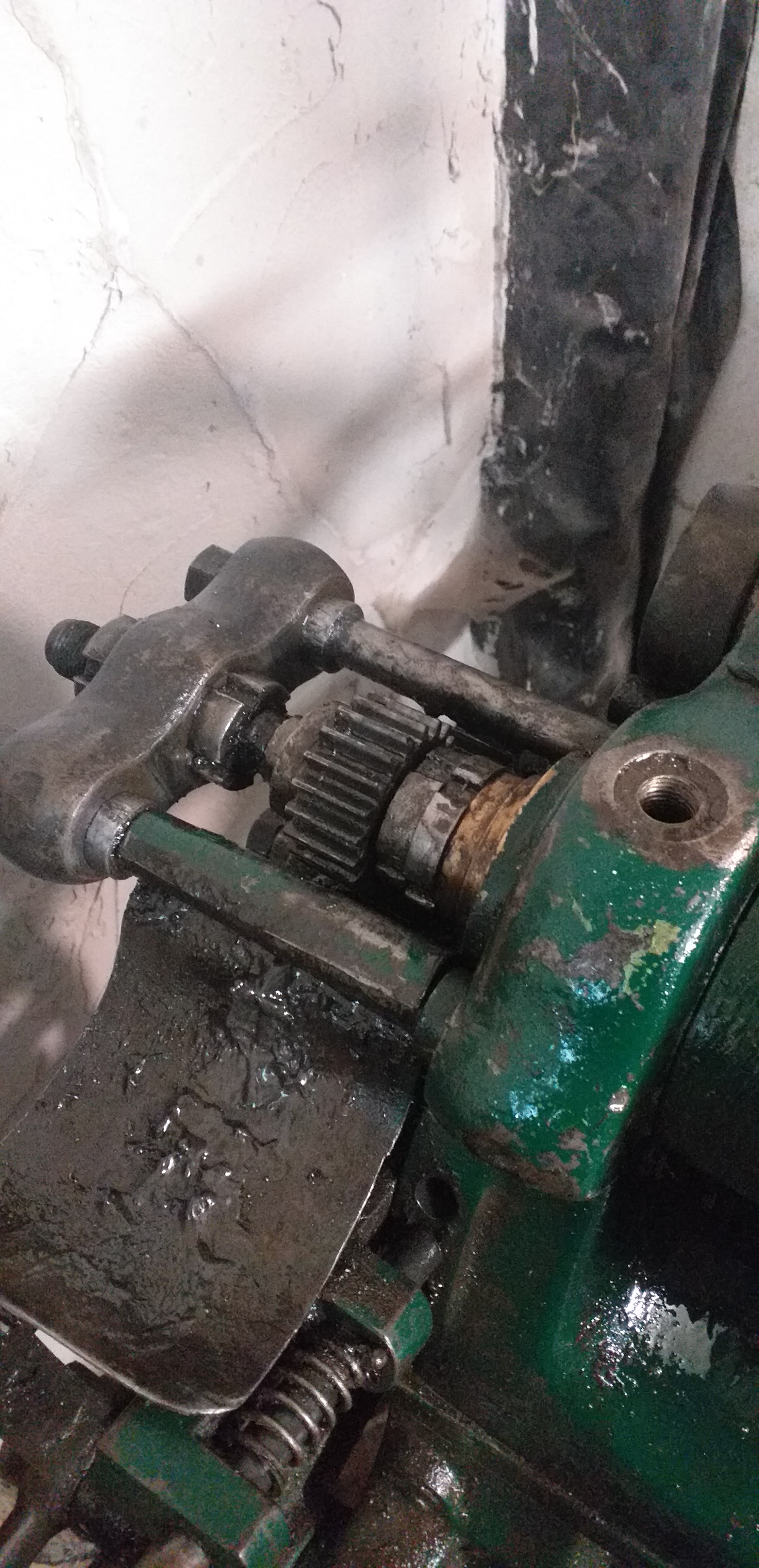

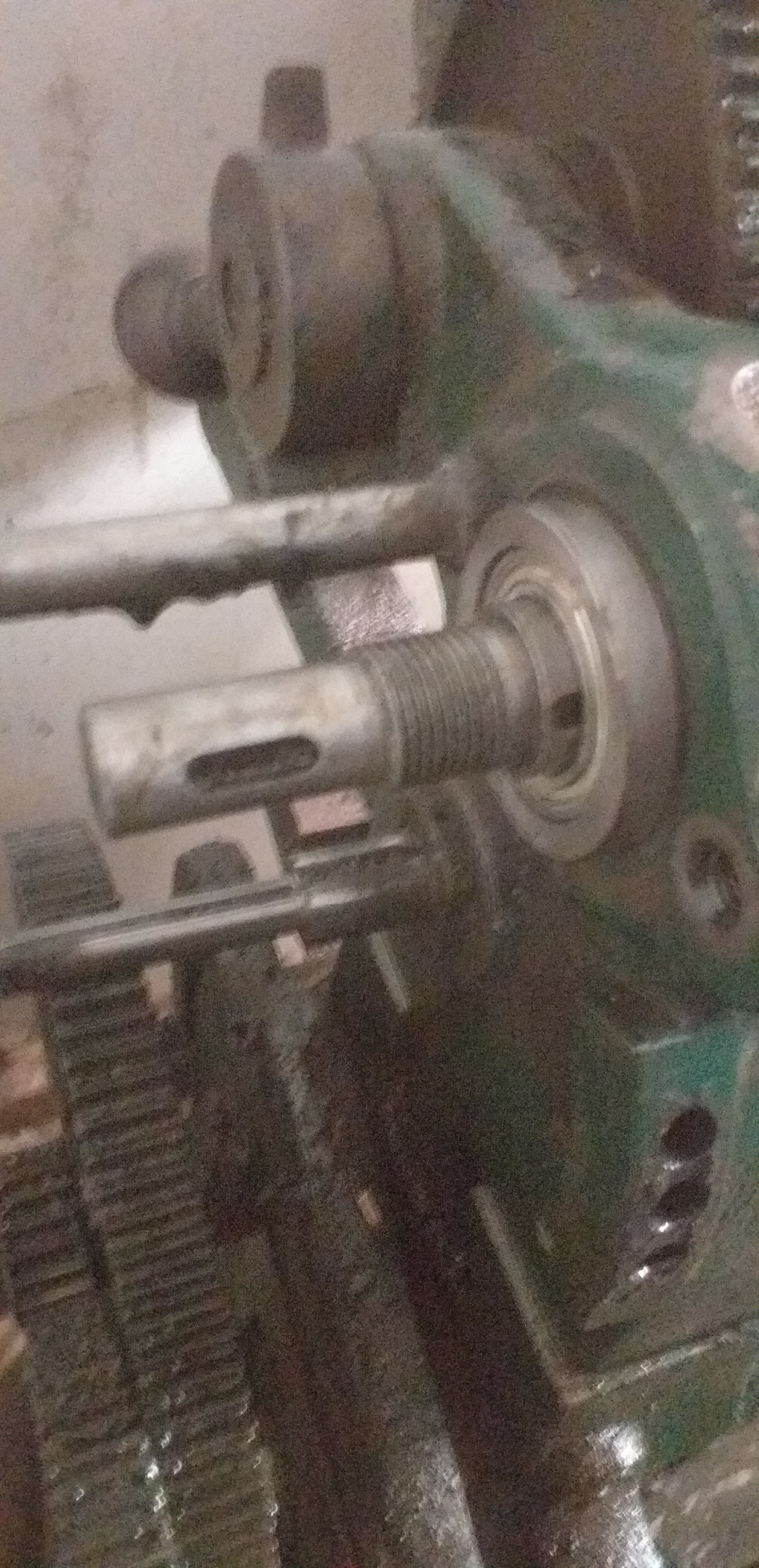

Chcialbym sprawdzic stan panewek w tokarce, ale nie wiem jak zdemontowac wrzeciono. Na koncu mam dwie nakretki, oraz zebatke z wpuscie. Czy ta zebatka jest wsuwana na wrzeciono na wcisk? Czy jest wsuwana a potem dociskana nakretka? Czy wedlug was ta okragla tuleja po zebatce to nakretka ? Czy moze to jest juz wrzeciono a zebatka jest wcisnieta na nie ? Czy ktos kto demontowal takie stare wrzeciona wie jak to zdjac? Pan piotr sosna moglby sie wypowiedziec ma podobna tokarke do mojej;)
Dodane 1 godzina 5 minuty 8 sekundy:
Nikt nie ma pomyslu ?
Pytanie dotyczy demontazu tej ostatniej tulei po kole zebatym

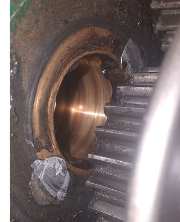

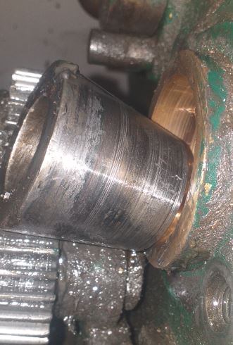

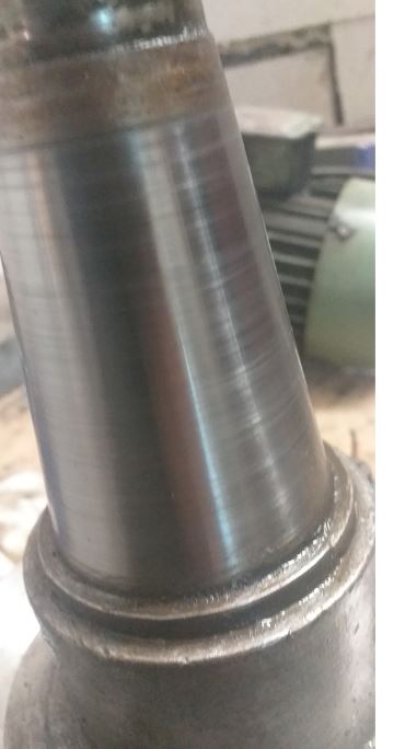

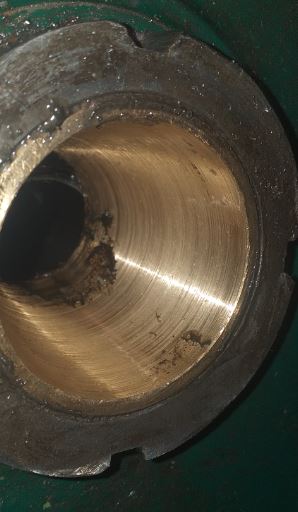

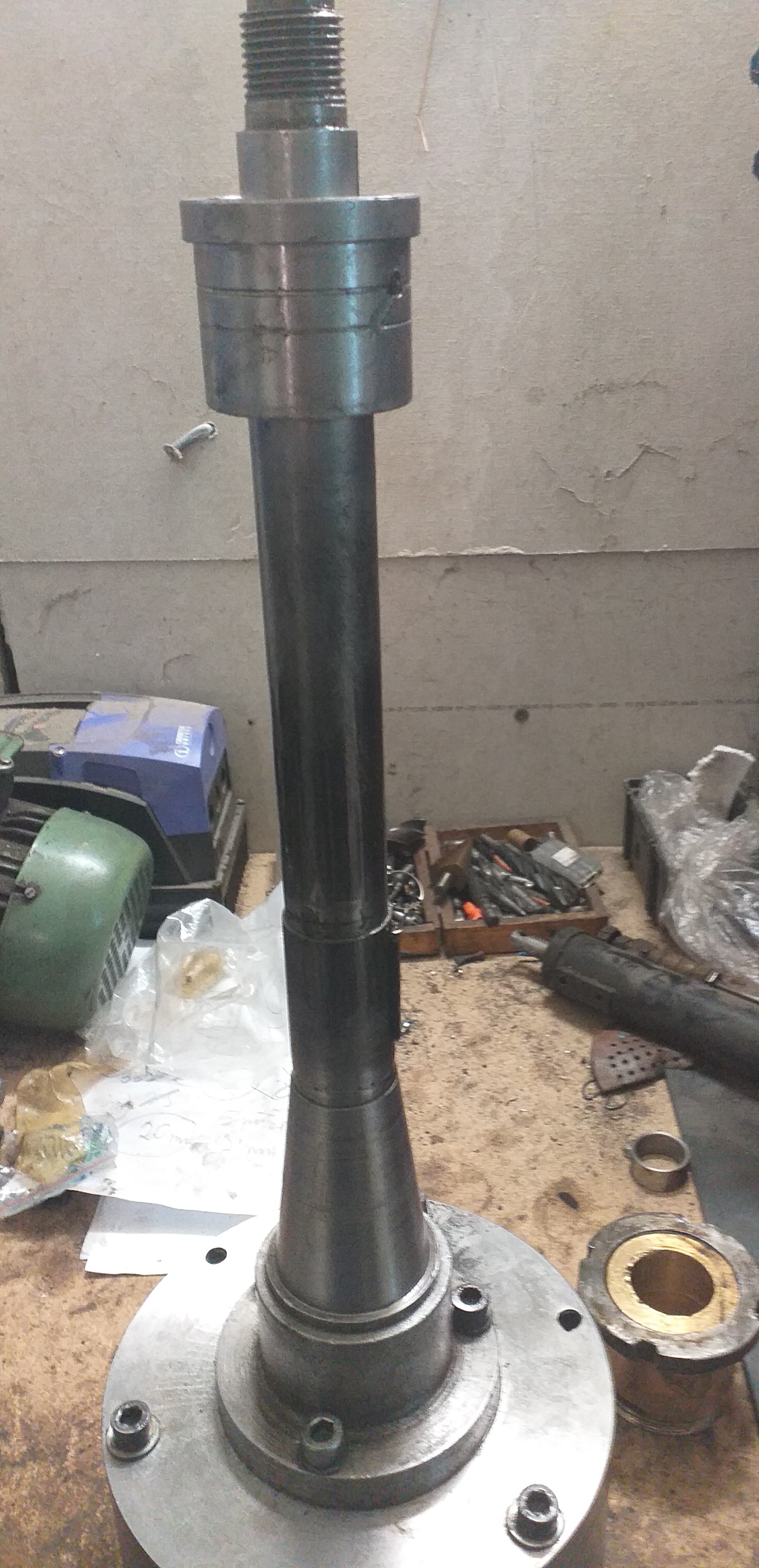

Witam, po długim czasie zdecydowałem się odciąć zaklepaną końcówkę wrzeciona i wyjąć koło zębate z pomocą ściągacza do łożysk.
Czy taka powierzchnia ślizgowa kwalifikuje się od razu do szlifu czy może jeszcze trochę pochodzić?
Obawiam się iż panewka przednia jest jajkiem, czy dam radę doskrobać 0.06 mm ? tyle mniej więcej skacze góra dół:(

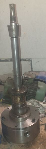

Dodatkowo wrzucam wygląd całego wrzeciona po demontażu. Okazało się, że wrzeciono jest na dwóch panewkach stożkowych, wyregulowanie tego to mordęga.
Tylny stożek na pewno jest do remontu tutaj nie ma o czym rozmawiac
Tylna panewka jeszcze pochodzi, mam nadzieję :)

Postep prac jest taki ze skrobie przednia panewke. Wrzeciono przeczyscilem papierem 800 i jakby rysy z przedniego stozka znikly. Nie jest to lustro ale jest fajnie. Mam pytanie czy przy skrobaniu panwi stozkowej odbicie tuszu to nie plamy a linie ?

Ciagne temat dalej. Metoda prob i bledow doszedlem do wniosku, ze w takim ulozyskowaniu wrzeciona nalezy ustawic luz taki,aby podwarzajac uchwyt 0.7m dzwignia. Uzyskacnodchylenie na zabieraku 0.06 0.07. Przy luzie 0.03 nie da sie pracowac panewki sie grzeja i jakby nie sa smarowane. Co w sumie ma sens bo powiedzmy ze podczas pracy przedni i tylni stozek poszerzy sie o 0.02 wiec z 0.07 zostaje nam 0.03 na film olejowy. Olej to hipol 85w do przekladni rozcienczony benzyna 1:7. 1 miarka benzyny na 7 miarek oleju. Mieszanka rowniez dobrana doswiadczalnie.

Robiłem podobnie we wrzecienniku szlifierki do wałków, nie miałem gdzie szlifnąć stożka więc wrzeciono zamocowałem na tokarce i przeszlifowałem delikatnymi papierami ściernymi zwiekszając gradacje aż rysy zniknęły, następnie pasta polerska do kwasiaka i filc.
Panewkę zgrubnie dopieściłem wkładając papier ścierny miedzy wrzeciono a panewkę, dopiero na końcu doskrobałem.
0.07mm na zabieraku niekoniecznie musi być luzem, przy tak długiej dźwigni da się tyle ugiąć wrzeciono nawet w sporej tokarce. Tylny stożek właśnie wygląda jakby się łuszczył przez brak smarowania przez zbyt mały luz.

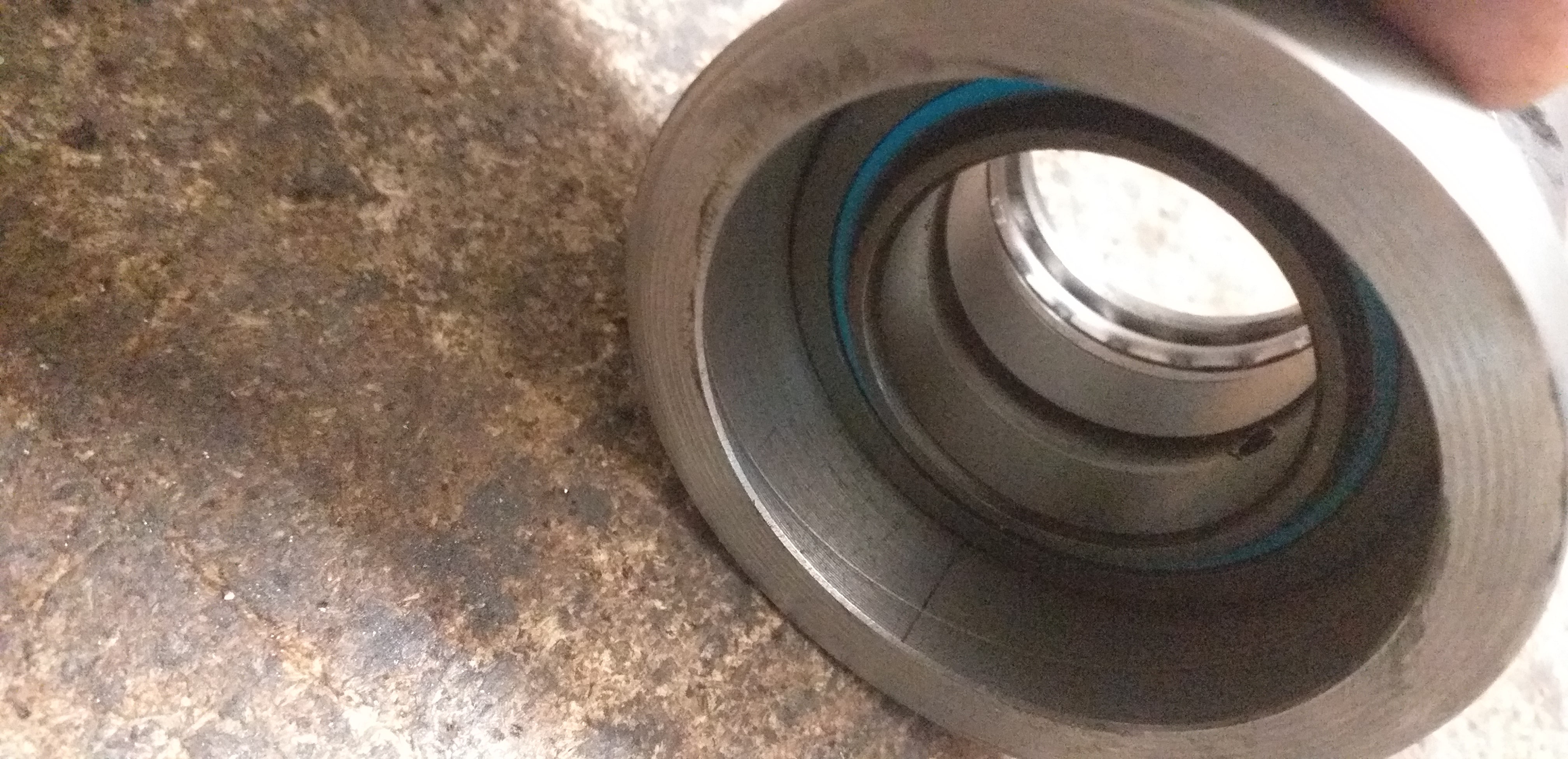

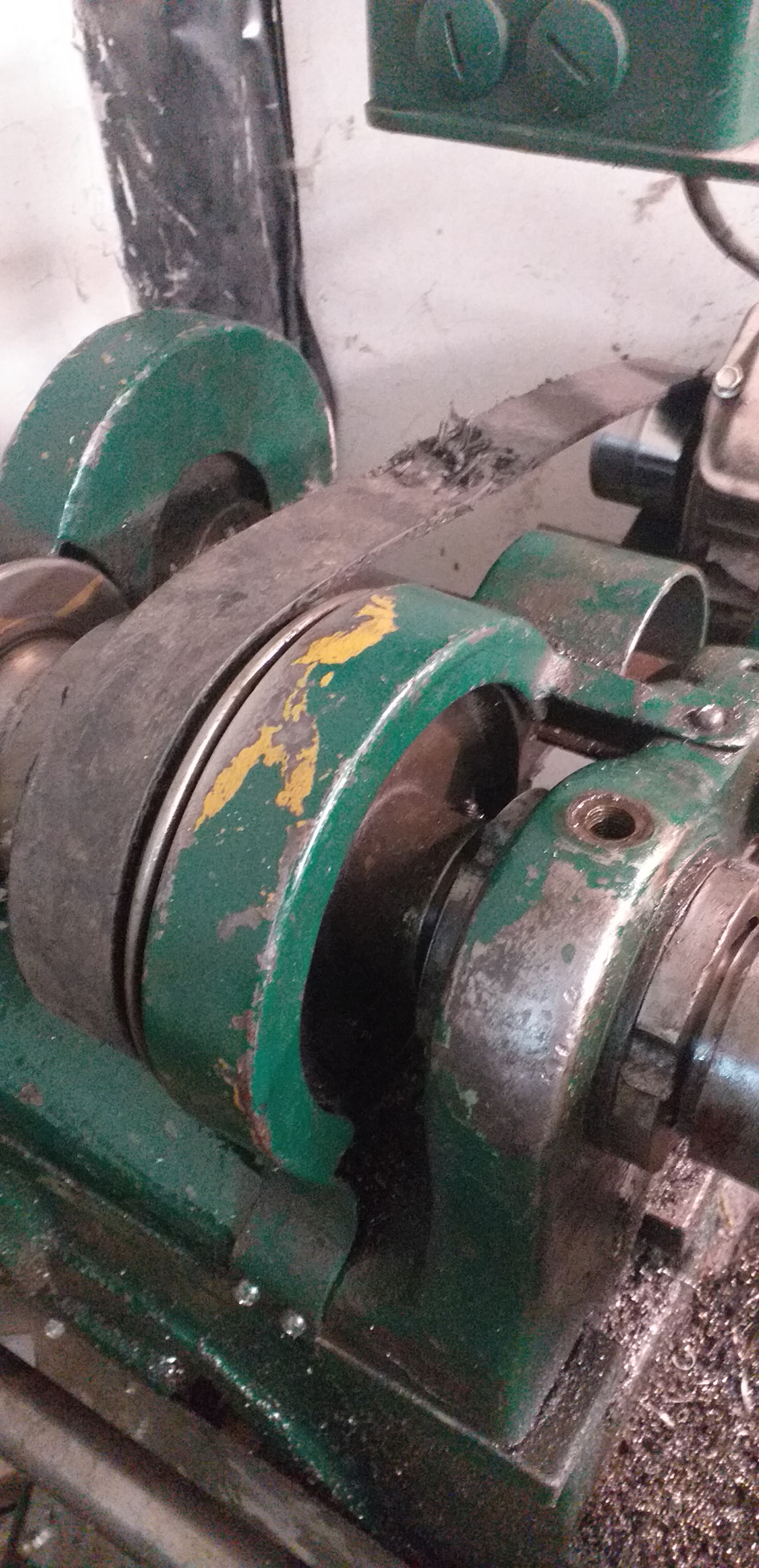

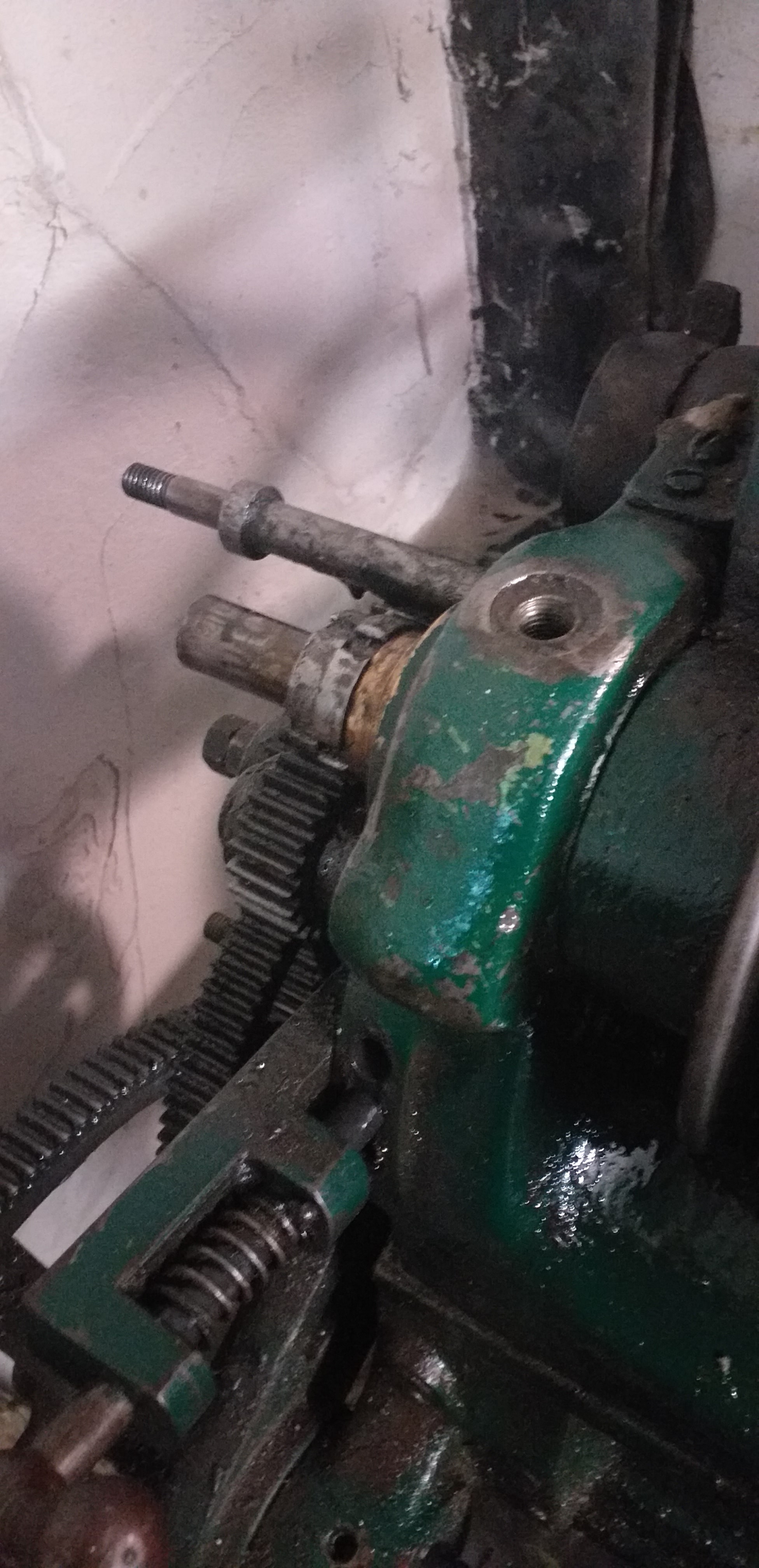

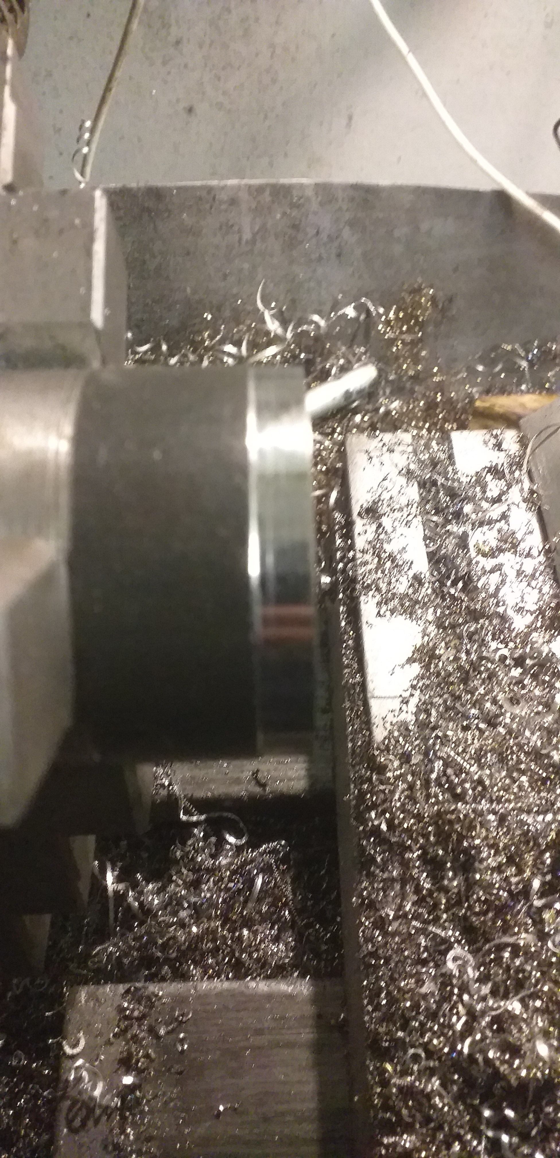

dziś postęp w prac wyglądał następująco.
Przed demontażem:
Zdejmujemy tylne koło zębate:

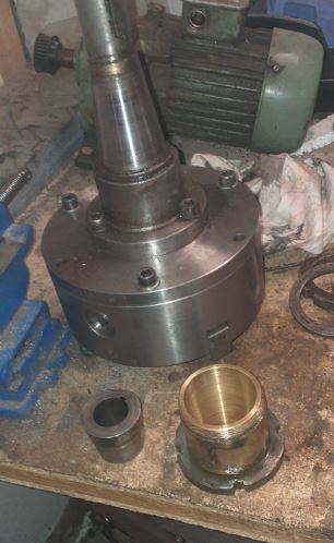

Wrzeciono bez panewek:

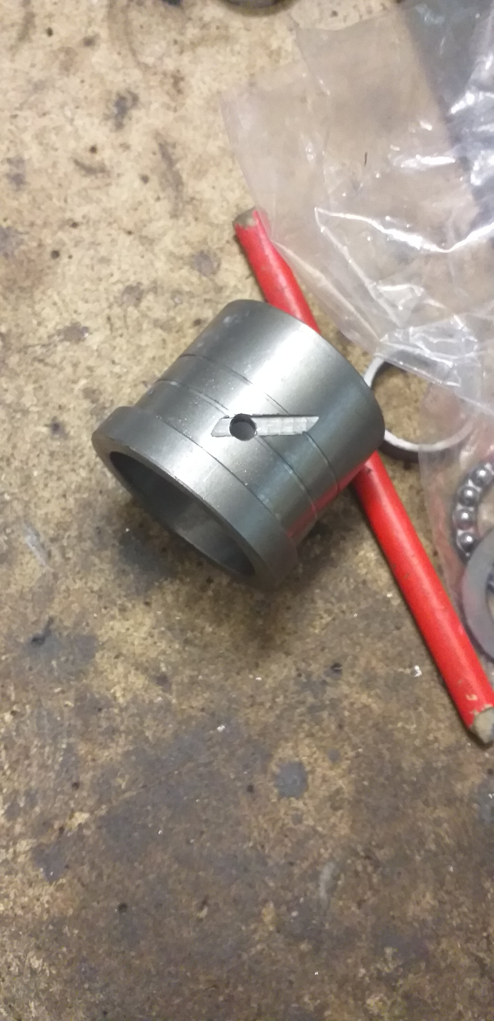

Tylna redukcja na łożyska, która idzie w miejsce tylnego stożka, przedni stożek polerowany papierem sciernym na tokarce do drewna przy małych obrotach :)
Łożysko oporowe i łożysko ślizgowe, nie musiałem robić pierścienia dystansowego bowiem łożysko ślizgowe ma odsadzenia na pierścieniu wewnętrznym.
Dodatkowo łożysko kulkowe zwykłe

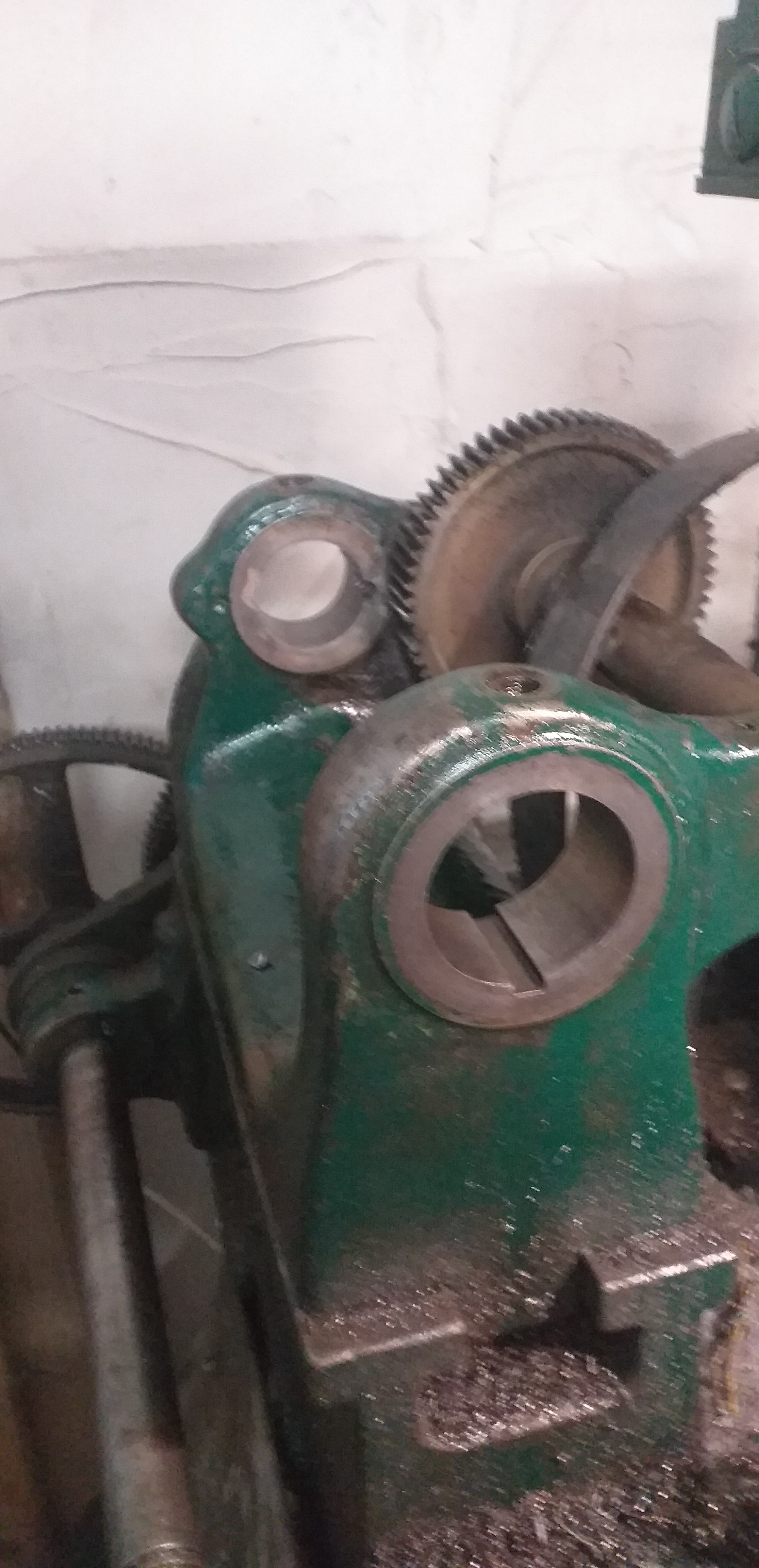

Montujemy całość w obudowie
tuleja redukcyjna została zakołkowany, aby nie obrócić się w gnieździe.
Reszte poskręcałem widok toczonego detalu:
Rozwierciłem jeszcze kalamitki do fi 10 i wepchnąłem tam zwinięty filc zamiast tego cienkiego sznurka który był tam wcześniej.
Dodatkowo zmieniłem pas płaski szyty przeze mnie na pas zębaty 5M 1200 mm

A jako skrobaka użyłem wiertła przeciętego pod kątem prostym do osi ostrzyłem właśnie te ciętą powierzchnie, według mnie czymś takim świetnie skrobie się koło.
