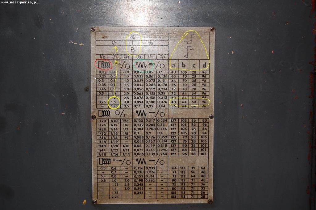

Zakupiłem tokarkę TSB 20.W związku z powyższym mam taki problem:
tokarka miała zdjęte wszystkie koła zębate z gitary, z wałka wychodzącego ze skrzynki posuwów, oraz z wałka wychodzącego z wrzeciennika (prawdopodobnie chodzi o wałek gwintu).
Nie wiem jakie koło zębate ( ilość zębów) powinno być założone na wałku wychodzącym ze skrzynki posuwów,na wałku gwintu wychodzącego z wrzeciennika,
oraz jakie koła (ilość zębów) należy założyć na gitarę.
Również chciałbym wymienić olej w tokarce,ale nie wiem jaki zastosować gatunek
Proszę o pomoc i fotkę kół.

Dziękuje za odpowiedzi, udało mi się zdobyć DTR, ale ja nie potrafię odczytać jakie zastosować koła zębate na gitarze by zrobić np śrubę o zwykłym gwincie M-10, nie wiem jak zabrać się do zrobienia tej śruby.Tokarke nabyłem niedawno i bardzo wciągła mnie ona i chciałbym się nauczyć ja dobrze obsługiwać i robić na niej. Czy mógłby mi ktoś wysłać fotkę
jak wygląda gwint: metryczny, calowy i modułowy

Podstawy podstaw, rodzaje , oznaczenia, parametry gwintów
http://pl.wikipedia.org/wiki/Gwint
http://www.lw.cad.pl/index.html
Jakie koła dobrać do wykonania gwintu o danym skoku masz kolego podane na tabliczce i to samo w tabeli w DTR
Ale najpierw musisz wiedzieć jaki skok ma gwint M10 (czyli zwykły), bo w ogóle M10x** może mieć też 4 inne skoki, a znajdziesz w tabeli poniżej (podobnie jest i z innymi wartościami M)
http://www.lw.cad.pl/r_gw_metr.htm
gdzie dla M10(zwykłego) skok p= 1,5mm
znając skok, w tabliczce odszukujesz wartość skoku 1,5(żółte kółko) w tabelce śruby pociągowej(zaznaczona na czerwono), i jadąc jak po współrzędnych x w bok odczytujesz potrzebne koła gitary:a=48, b=64, c=64, d=96, Konfiguracja rozmieszczenia kół w gitarze na rysunku u góry, nad a,b,c,d,
a do góry jak po współrzędnych y, odszukujesz jakie nastawy odboczek w skrzynce posuwów A=1/1, i B=1/1
tabelka zaznaczona na zielono dotyczy wartości posuwu p noża przy toczeniu, czyli szybkości skrawania.
Z ustawianiem skoków gwintów calowych (O/1") i modułowych (∏ᵐᵐ/O), oraz wartością posuwu p postępujemy podobnie

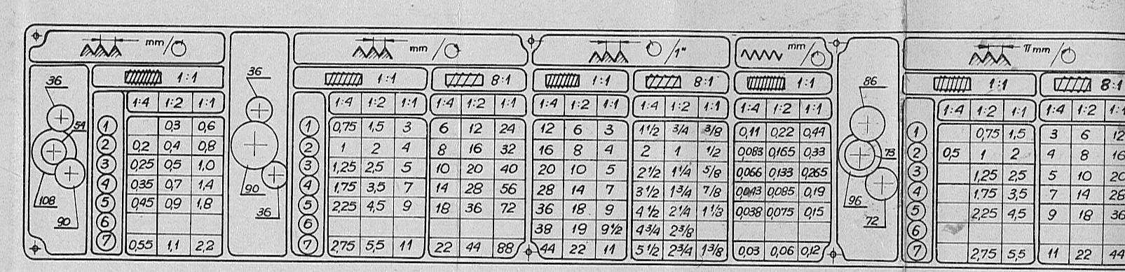

Z tabeli zamieszczonej w DTR-ce możesz wywnioskować, że dany skok gwintu można czasem osiągnąć także przy innej kombinacji kół gitary.

A, i jeszcze uwaga: po nastawieniu i nacięciu delikatnie pierwszego przejścia nożem należy sprawdzić koniecznie poprawność nastawionego skoku grzebieniem do gwintów
