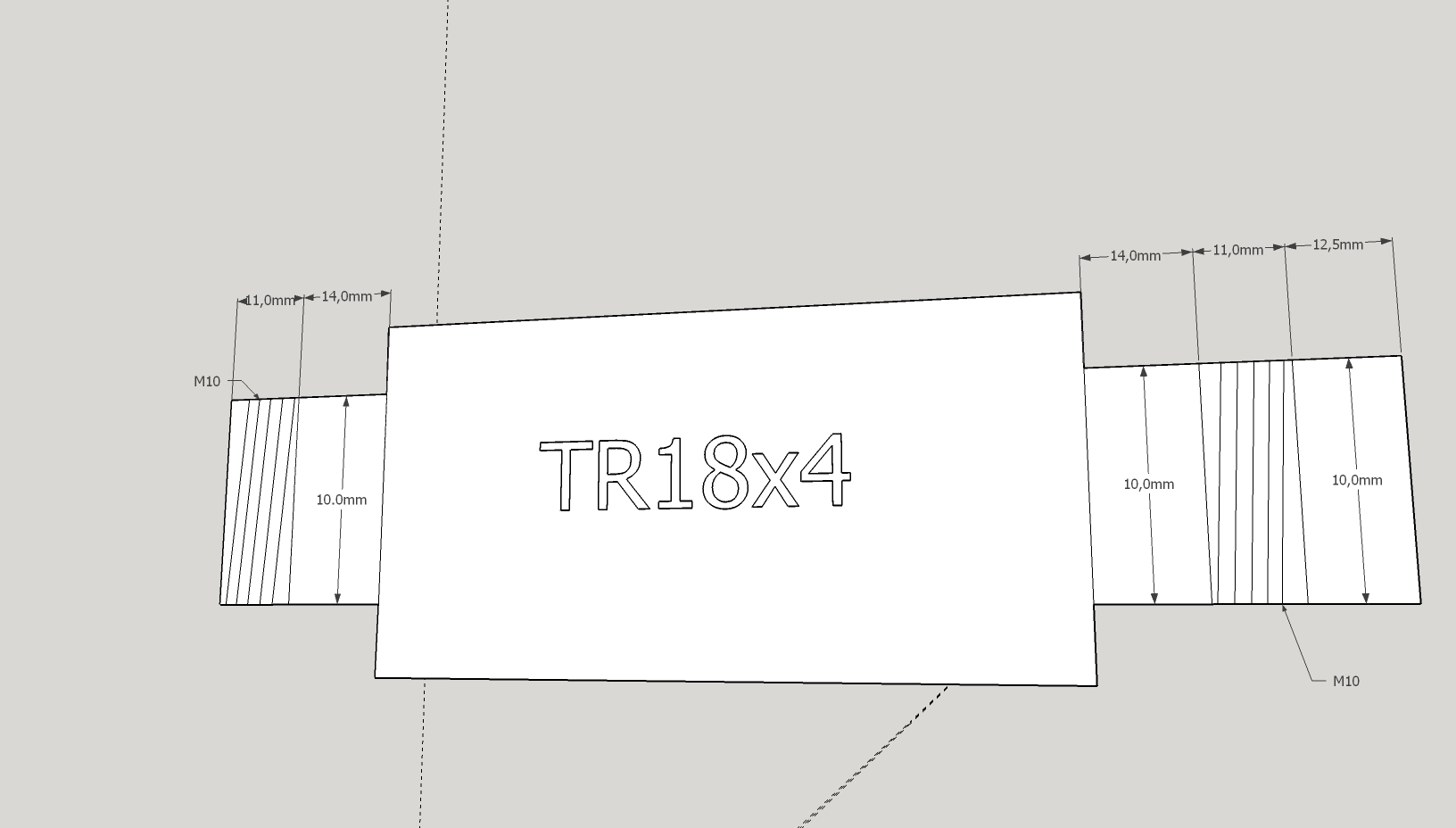

Ile średnio trwa zatoczenie 3 śrub trapezowych z dwóch stron pod zastosowanie CNC?
Ślusarz powiedział mi że bierze 60zł/h, stąd to pytanie.

Faktycznie... A co gdybym stronę bez silnika zatoczyl normalnie czyli wpierw na gładko 10mm, potem na nakretke M10, natomiast druga koncowke zatoczyl tylko na gladko 10mm. Wtedy docisnalbym lozysko do sruby, nałożył obudowe łożyska na łożysko i przykrecil obudowę lozyska do konstrukcji CNC. Wtedy docisniete do sruby łożysko byloby trzymane przez obudowe lozyska, przymocowane do maszyny. Jak wroce do domu to postaram sie to rozrysowac

Stronę podparcia zrób M10 i fi 10 a stronę napędu zrób fi 10 M10x0,75 i fi 8 pod sprzęgło
