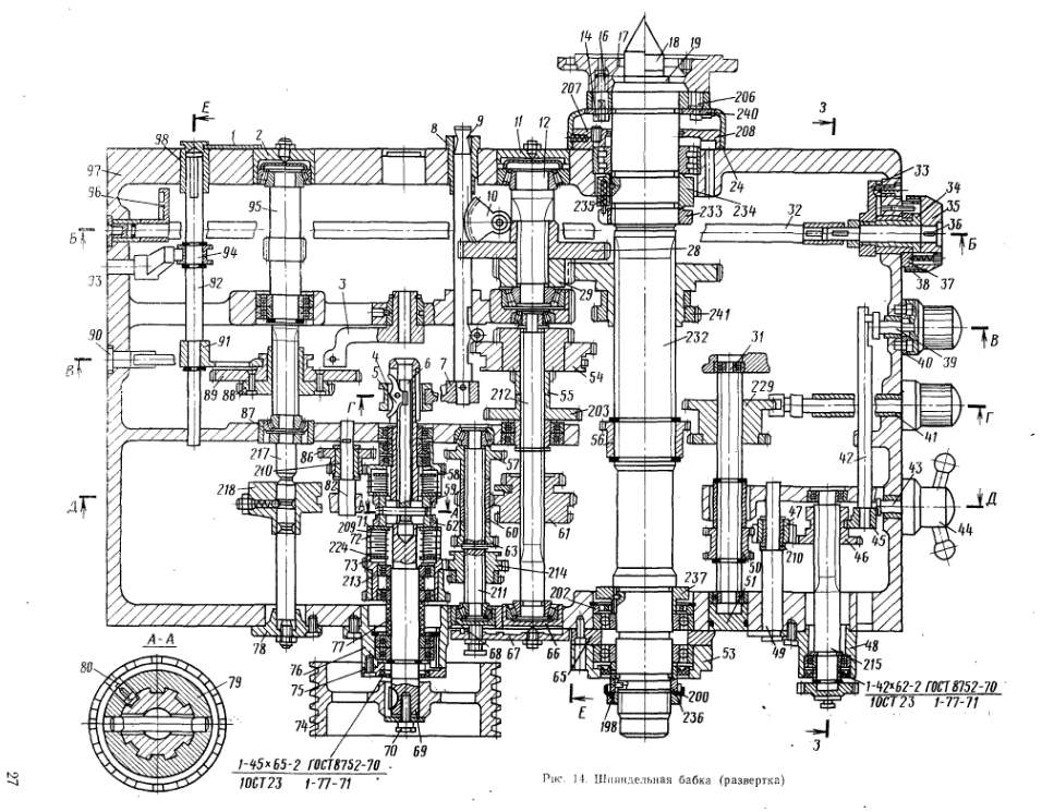

Ostatnio remontowałem sprzęgło w tokarce i pracownik zdemontował wałki oraz krzywki.
Problem polega na tym że jak kręcę dźwignią od prędkości ( 6 biegów) cztery biegi wchodzą i się trzymają natomiast dwa mają tendencją do wyskakiwania
Wodziki nie trzymają ich w pozycji uniemożliwiającej wyskoczeniu.
Tryby na dwóch biegach mogą wyskakiwać .
Na wałku nie widzę żadnych kulek oporów co mogło by odpowiadać za przesuwanie trybów.
Gdyby ktoś zechciał naprowadzić mnie gdzie leży problem byłbym wdzięczny
Tokark 16k20 przełożenia - potrzebna pomoc

Dziękuję Roman
Problem znalazłem pod numerem 63 na złączonym zdjęciu.
Nie widać dokładnie ale już wiem że powinna pod trybem być sprężynka z kulką.
Jej brak powodował przesuwanie się trybu i wyskakiwanie niektórych biegów.
Muszę jeszcze dostać się do misy olejowej , może znajdę tam resztki.
Jeszcze raz dziękuję .
[ Dodano: 2016-09-06, 19:05 ]
Jeszcze maleńki błąd muszę siebie poprawić - nie sprężynka z kulka tylko -wałek . Ma otwór na przelot i jest tam pręcik jako zabezpieczenie .
Problem rozwiązany cieszę się - a maszyna działa dalej .
