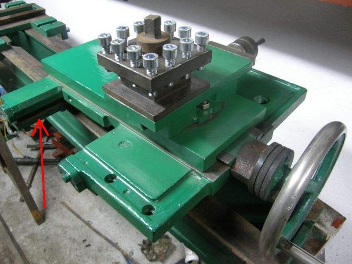

Jako że jestem w trakcie remontu tokarki to chciałem zapytać kolegów jaki powinien być luz między łożem a listwami suportu. DTR-ka mówi o skrobaniu listew ale bez konkretow, może doradzić jaki luz ustawić? Dla ścisłości dodam, że łoże po szlifie, suport podklejony i ustawiony.

Luz ma być niewyczuwalny, ale suport musi się w miarę lekko przesuwać po łożu, jak luz będzie za duży to połamiesz nóż przy cięciu materiału, a toczona powierzchnia będzie przypominała rybią łuskę.

A o jakie listwy suportu chodzi? Zębate?

luz na suporcie się nie mierzy - ustawia się geometrię maszyny i mierzy w/g norm wynik prac przy ustawianiu tejże geometrii.
Pochwal się gdzie szlifowałeś łoże i czym wyklejałeś suport.
p.s listew zebatych się nie skrobie no chyba że "z nagaru" :)

rolin pisze:A czy z doświadczenia można określić taki luz na pewne wartości? Np. 0,10mm będzie ok?
Kasujesz ten luz tak długo aż wyczujesz lekki opór przy przesuwaniu suportu, nie są do tego potrzebne żadne pomiary tylko wyczucie maszyny.
Żeby była jasność mam na myśli listwę zaznaczoną na zdjęciu.

Post napisał: rolin » 13 mar 2016, 17:11
Ok, dzięki za informację, spróbuję ustawić suport w taki sposób.
Co do listew to w TUD są po 2 na każdą stronę, regulacja tylko poprzez skrobanie/szlifowanie
